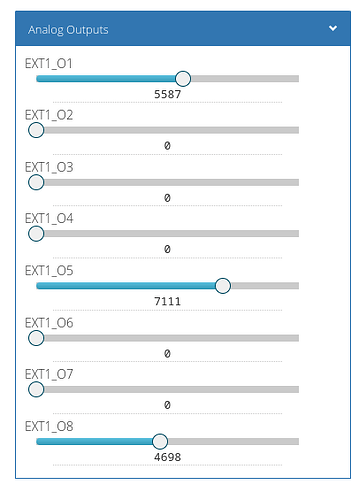

Не работает WBIO-AO-10V-8 на WB8
после добавления всего парка устройств в вебморде появился wbio-ao-10v-8, но не реагирует на изменение значений

Отлично, напряжение появилось. Посмотрим, что и куда пишет скрипт.
Так, что странно, с наименованиями не то. Пишу в /sys/bus/iio/devices/iio:device11/out_voltage7_raw - а регулируется на 5 выходе.
Вижу что при изменении контролов скрипт пишет (пытается) в
Aug 19 14:48:54 wirenboard-AYK5U4TB wb-rules[25447]: /bin/sh: 1: cannot create /sys/bus/iio/devices/iio:device1/out_voltage3_raw: Permission denied
а значит смотрим где формируется путь.
Ну, в общем вся проблема в том что в скрипте /usr/share/wb-rules-system/rules/wb-mqtt-dac.js
в строчке
var num = path[path.length - '/of_node/name'.length - 1];
неверно вычисляется (образется) номер. То есть вместо “11” получается “1”.
Собственно достаточно заменить эту строку в скрипте двумя:
var num = path.substr("/sys/bus/iio/devices/iio:device".length, 2);
num = num.replace('/','');
И все работает.
