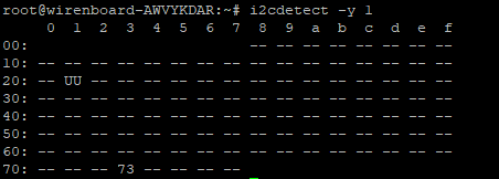

я так понимаю, судя по этому выводу контроллер вообще не видит модуль?

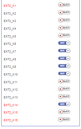

2-м модулем подключен WBIO-DO-R1G-16
у него картина вот такая
после перезагрузки контроллера работает нормально, через какое то время опять начинает ерундить

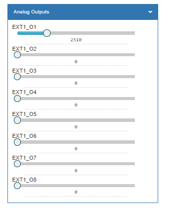

при добавлении модуля wbio-ao-10v-8 в веб морде нет блока аналоговых выходов
Спасибо за архивы.
Это баг - взят в работу.

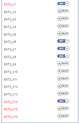

после включения какое то время работает, потом вот:
если перезагрузить контроллер опять работает не долго, потом опять не работает частично
