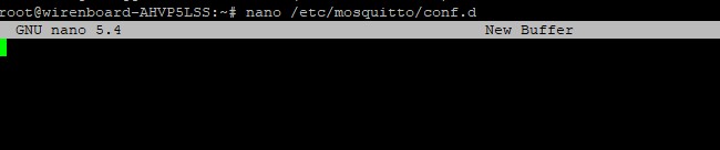

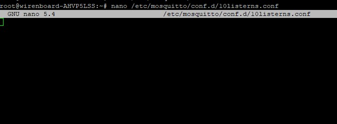

То есть 10listeners.conf отсутствует?
В архиве он есть.
Проблема Jun 30 20:04:24 wirenboard-AHVP5LSS mosquitto[75098]: 1751313864: Error found at /etc/mosquitto/mosquitto.conf:14. - в некорректном содержимом /etc/mosquitto/conf.d/20bridges.conf
Скрин приложил
