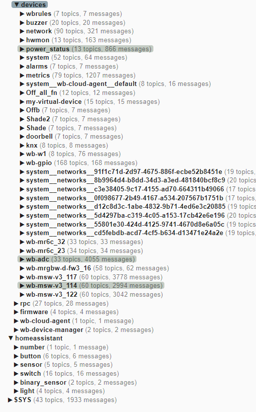

В MQTT Explorer не видно чтобы было много сообщений от НА. В основном от модулей WB:

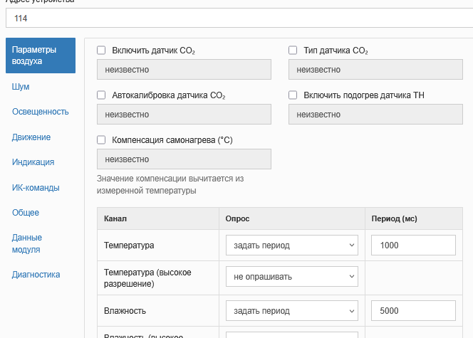

Доброго дня. Решил по тестировать через MQTT Explorer и нашел кое что.

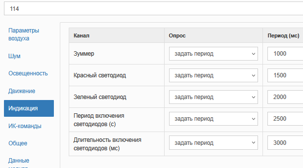

По сути процессор грузят 3 шт MSW. После отключения опроса все работает нормально. Два включенных датчика уже грузят своими опросами и поднимают нагрузку до максимума, до 100%. В настройках опроса все лишнее было отключено, опрос стоял на 200 мс, даже не 100 как по умолчанию. Для теста сделал:
Спойлер

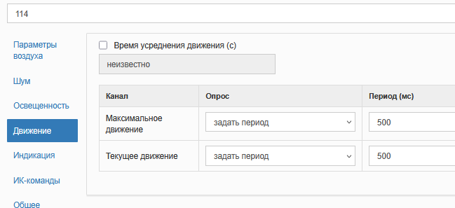

И только при таких настройках стало более менее. Процессор редко грузится до 90%. MQTT Explorer в основном много писал запросов от движения.
Конечно при 500 включение подсветки стало по тормознее срабатывать на движение.

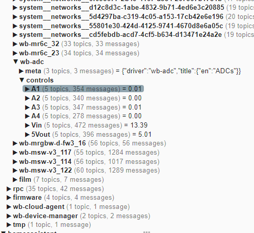

Еще много опросов было от выходов А1-4, хотя на них ничего нету и не нашел их отключения в настройках. Сделал время опроса по реже.
