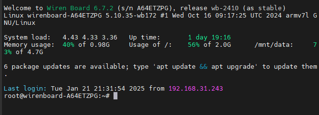

Тут вроде пишет что памяти терпимо, почти как после полной очистки и установки новой прошивки с докером:
Спойлер

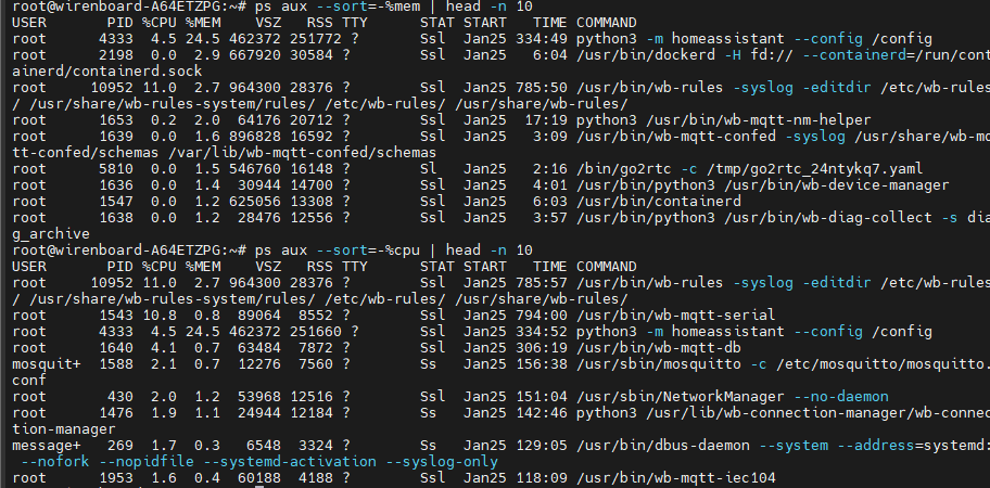

Рекомендую начать анализ нагрузки на систему с помощью
top
htop
Спойлер
Рекомендую проверить и выяснить причину высокой нагрузки на систему. Для этого выполните следующие команды:
  • top -p 4333 (где 4333 — PID процесса python3).
  • ps aux --sort=-%mem | head -n 10 — список процессов по использованию памяти.
  • ps aux --sort=-%cpu | head -n 10 — список процессов по загрузке CPU.

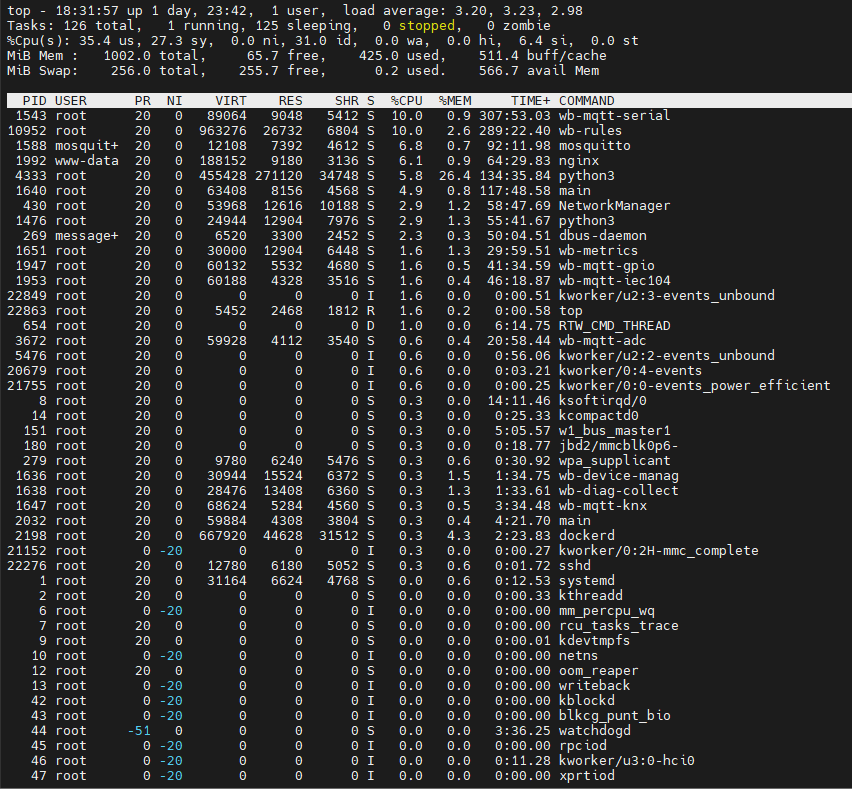

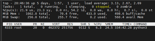

Здравствуйте, как то так:
Спойлер

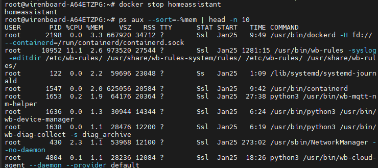

Если остановить Home Assistant, проблема исчезает?
Остановил процесс:
Спойлер
Пока тестирую, нажатия выключателей срабатывают четко, без задержек.
Так же на Бип сделал мелодию и она играет без запинок. До этого, с запущенным НА, подтормаживало и не всегда проигрывало.
Похоже, что причина выявлена, но, к сожалению, как оптимизировать Home Assistant не могу подсказать. Сам столкнулся с подобной проблемой, поэтому теперь использую сервер и контроллер отдельно. Контроллер у меня выполняет только сбор данных с Modbus-устройств и обработку критичных сценариев, которые должны работать независимо от Home Assistant. Например, аварийное перекрытие кранов.

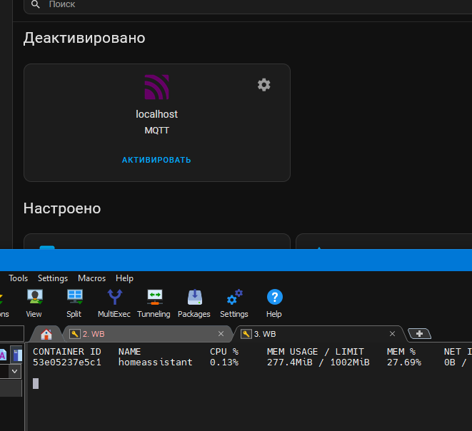

Отлючил интеграцию MQTT и процессор успокоился
Спойлер
Рекомендую проанализировать количество передаваемых данных в MQTT через MQTT Explorer.
Возможно, стоит уменьшить частоту опроса, чтобы снизить нагрузку на систему.
