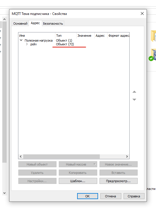

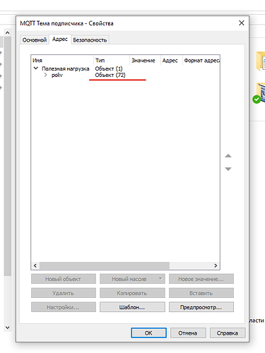

Сколько weintek в одной подписке mqtt топика может принять полезной нагрузки json мне не известно. У меня например 72 разных объекта без проблем тянет.

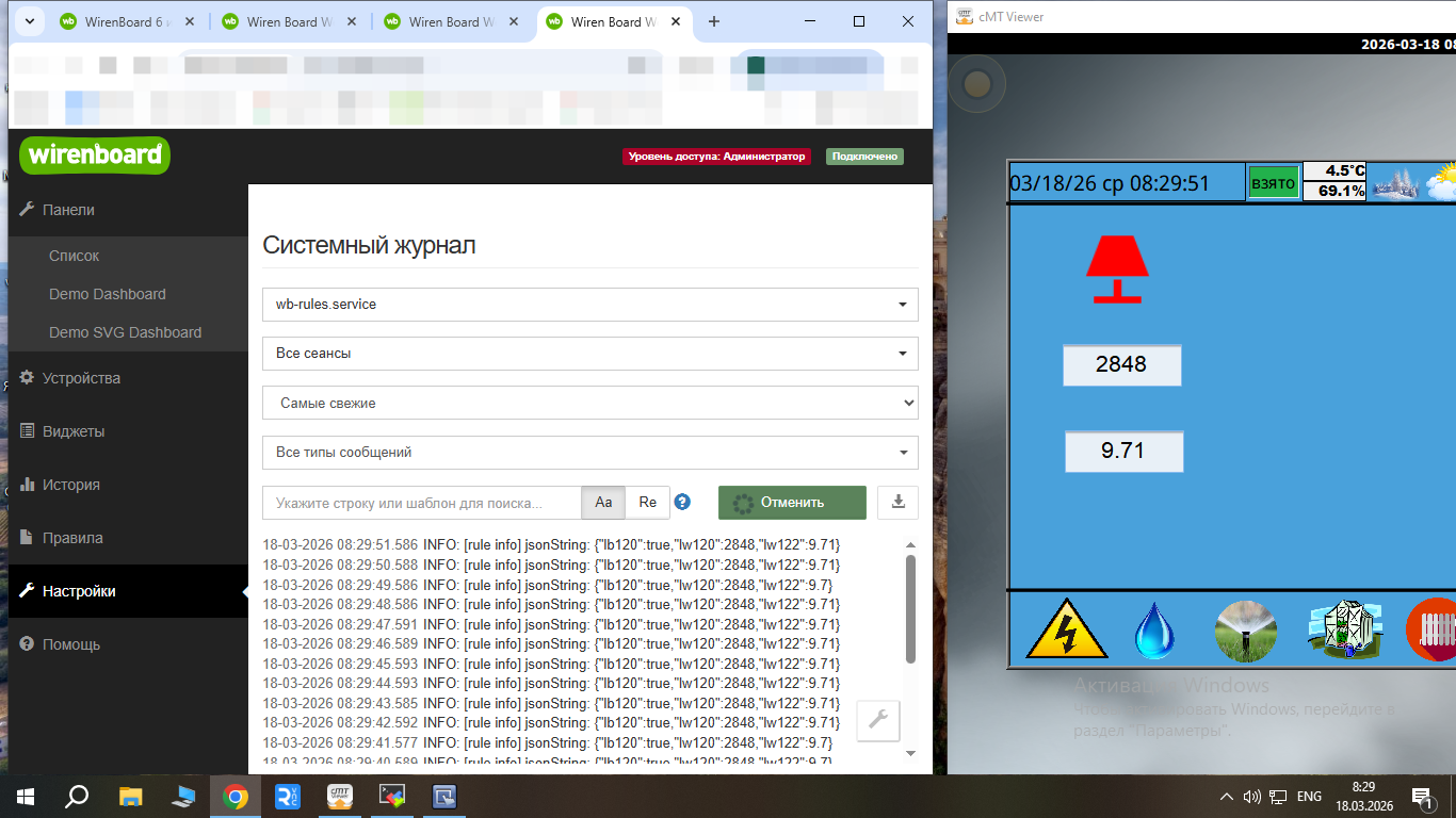

Вот код из правила
defineRule(“weintek_json_pub”, {
whenChanged: “wb-mai6_94/Uptime”, // подставьте свое значение для старта публикации
then: function () {
var testString = {
lb120: dev[“wb-gpio/5V_OUT”], // контрол типа bool
lw120: dev[“buzzer/frequency”], // контрол типа целое число u16
lw122: dev[“wb-mai6_94/Internal Temperature”] //контрол типа float32
jsonString = JSON.stringify(testString);

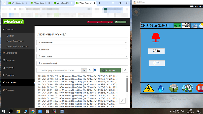

log.info(“jsonString:”, jsonString);
publish(“cMT3072x/test”,jsonString); // подставьте свой топик для публикации

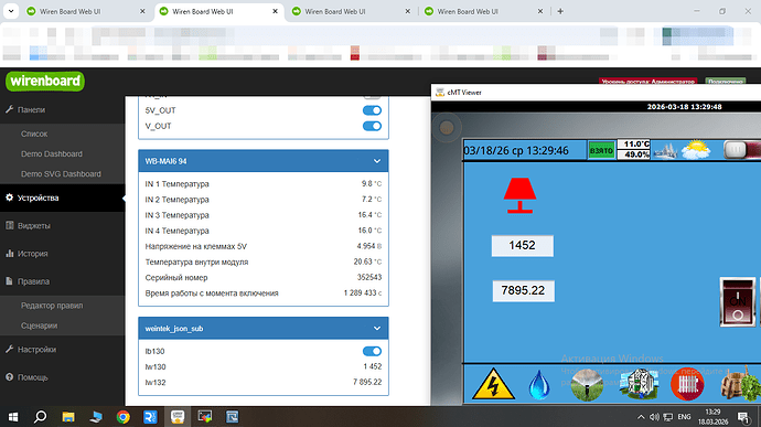

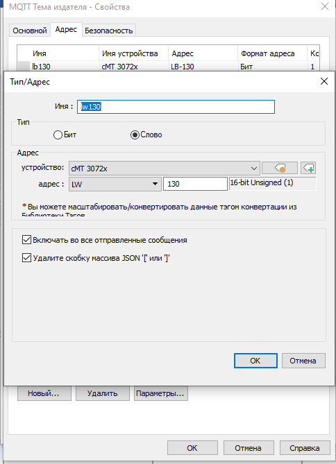

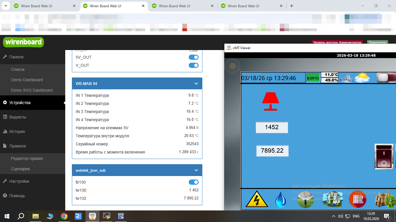

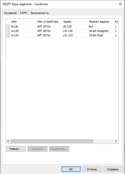

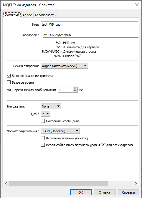

Ну что бы закрыть тему с weintek, вот код правил подписки WB на топики публикуемые weintek в формате JSON. Код 100% рабочий и проверенный, я не силен в java,если есть огрехи в коде, пусть спецы поправят. Если писать и читать с WB в одни и те же адреса weintek, то получится двусторонние управление.
defineVirtualDevice("weintek_json_sub", {
    title: "weintek_json_sub",
    cells: {
	lb130: {
	    type: "switch",
	    value: false
      lw130: {
        type : "value",
        value : 0
      lw132: {
        type : "value",
        value : 0,
trackMqtt("cMT3072x/test/sub", function(message) {
   log.info("name: {}, value: {}".format(message.topic, message.value));
    data = JSON.parse(message.value);
      dev["weintek_json_sub/lb130"] = data.lb130
      dev["weintek_json_sub/lw130"] = data.lw130
      dev["weintek_json_sub/lw132"] = data.lw132
Вот код в обе стороны гоняет значение, работает проверено.

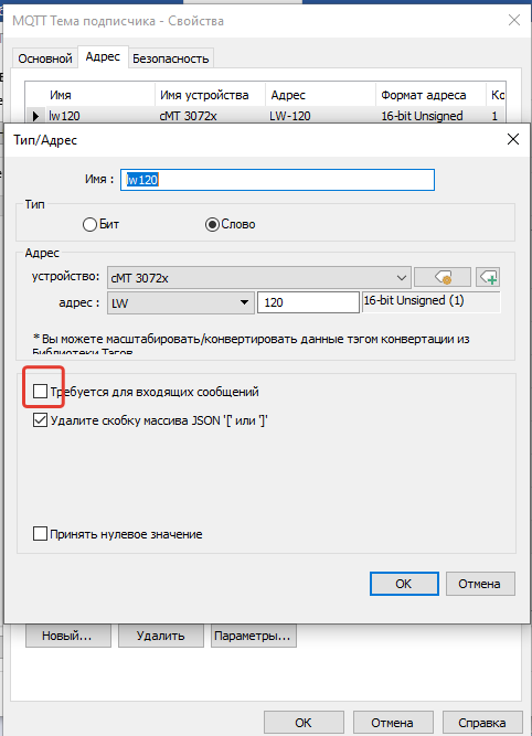

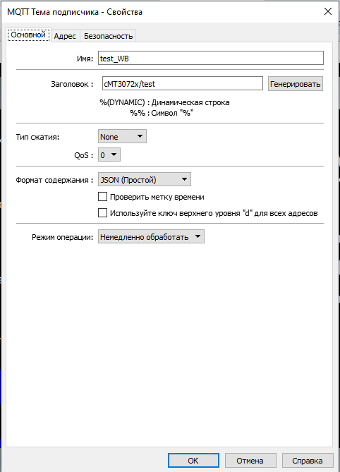

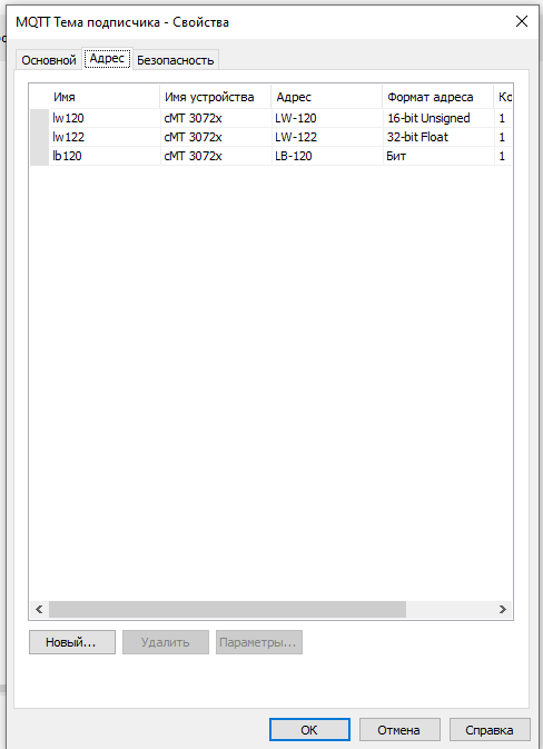

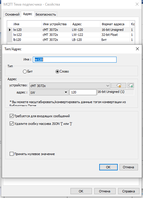

со стороны weintek настройки как публиковал ранее, за исключением одной галочки выше. Адреса и имена регистров в подписке и публикации mqtt у weintek должны совпадать. Есть ньюанс, при загрузке weintek публикует значение ячеек памяти. Если необходимо энергонезависимые данные, то их надо хранить в RW регистрах у weintek.Иниче при загрузке weintek в WB опубликуются нули.
Сам потратил не мало времени на это, даже ваш ИИ не смог помочь. Надеюсь многим будет полезно.
