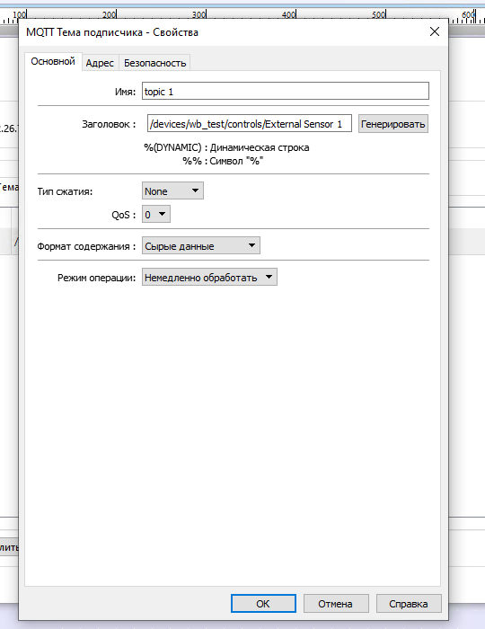

Здравствуйте. Никак не получается получить значения топиков в панель wientek. Причем сопряжение работает. После привязки топика, при симуляции на панели нули.

Вот на другой, тот уже изменила. Данный топик тоже не работает
mosquitto_sub -t /devices/hwmon/controls/CPU\ Temperature -v
/devices/hwmon/controls/CPU Temperature 60.342
Так, я вижу что на топик вы подписываетесь успешно, получаете результаты? Что не работает?
Эти данные не приходят на панель wientek. Вмсто данных приходят нули

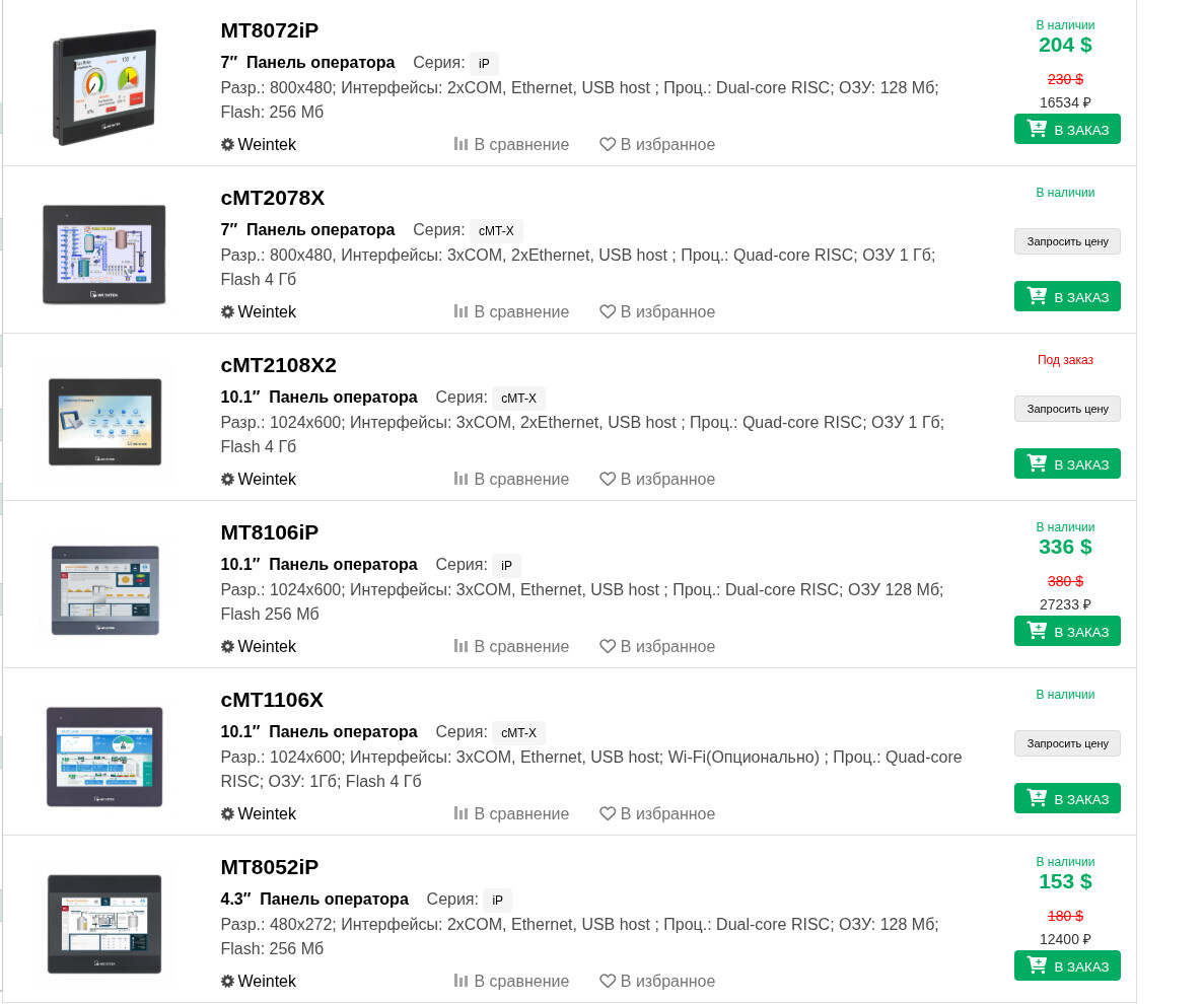

Что-то дорогие они
Ну, понятно что для промышленного оборудования - цена нормальная. Но для дома несколько перебор, обычная китайская сенсорная панель 7’ на ESP ~$50
Закажу на компанию, наверно.
