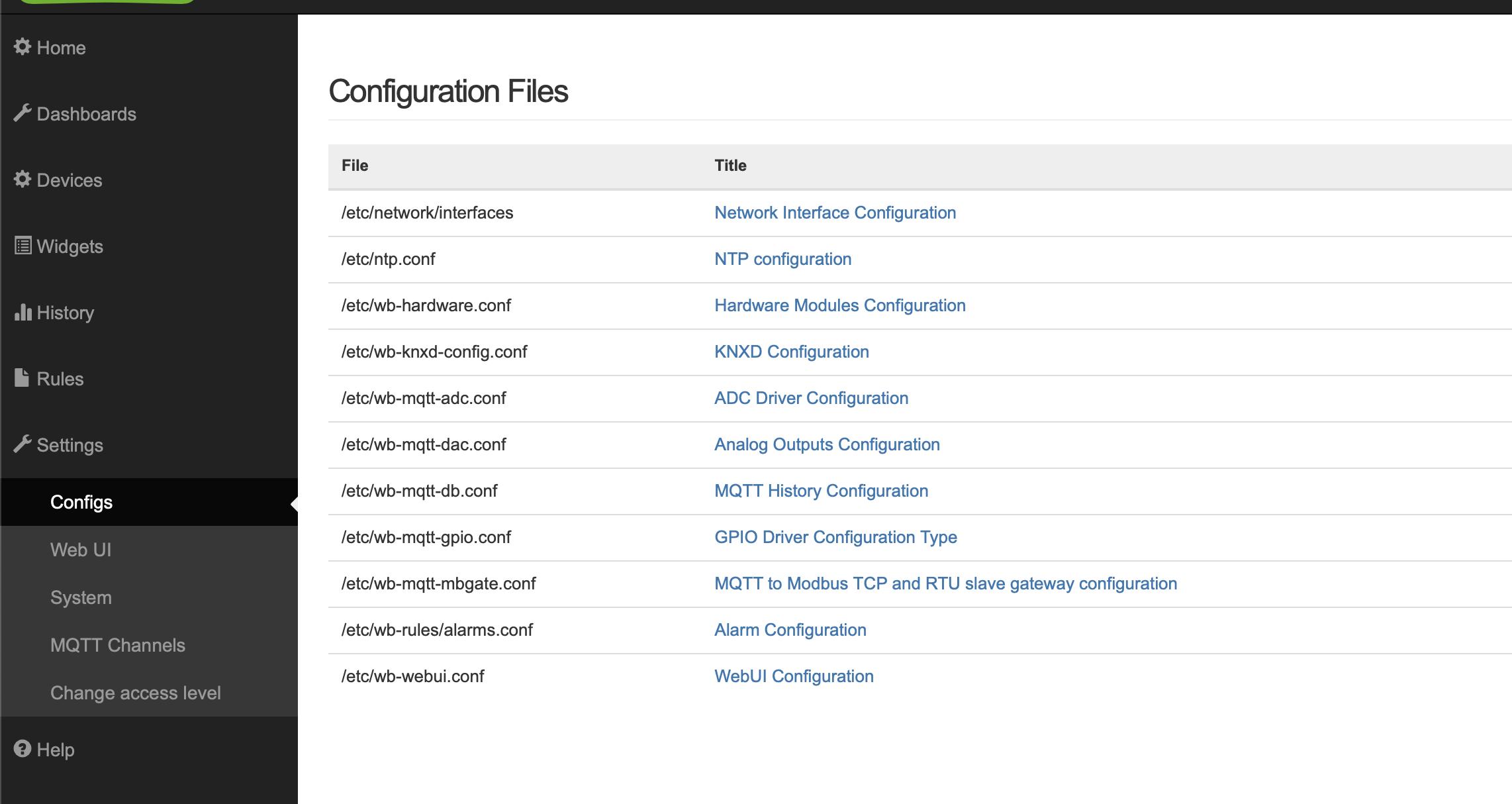

Ещё вопрос. Почему не показывается конфиг для RS485 в Web UI? Ошибок в системном логе нет. Куда смотреть?

"не показывается - как это выглядит? Тут лучше скриншот…

ПОЧЕМУ???

Написал уже выше, не доступно редактирование mqtt-serial через Web UI (снимок экрана там же).
Да, каналы, описанные в этом файле будут переопределять каналы, прописанные в шаблонах. Но оставшиеся каналы также будут опрашиваться, если их опрос не отключить. Если в шаблоне прописан опрос канала Supply voltage, то драйвер возьмет его из шаблона.
Другими словами алгоритм драйвера такой: искать шаблон с указанным device_type в указанных выше директориях. Применить для этого шаблона изменения настроек каналов и параметров, указанные в файле /etc/wb-mqtt-serial.conf, начать опрос полученной конфигурации регистров. В /etc/wb-mqtt-serial.conf прописываются только изменения относительно шаблона.
Какой релиз ПО у вас установлен на контроллере? Как обновляли ПО (если делали)? Пришлите скриншот окна System со страницы Devices веб-интерфейса. Пришлите, пожалуйста, архив с диагностической информацией контроллера для диагностики проблемы.
Спасибо большое! Обновление версии помогло. Все настройки потеряны, ZigBee работать перестал, но теперь можно частоту опроса на уровне каждого регистра задавать.
