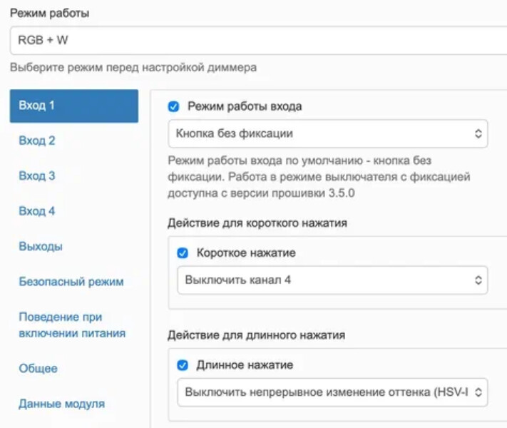

Вижу, что у вас настроено короткое нажатие настроено на «Выключить канал 4», но на видео он и так выключен.
а также двойное на «Выключить непрерывное изменение оттенка», но оттенок на видео не меняется.

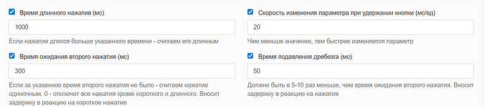

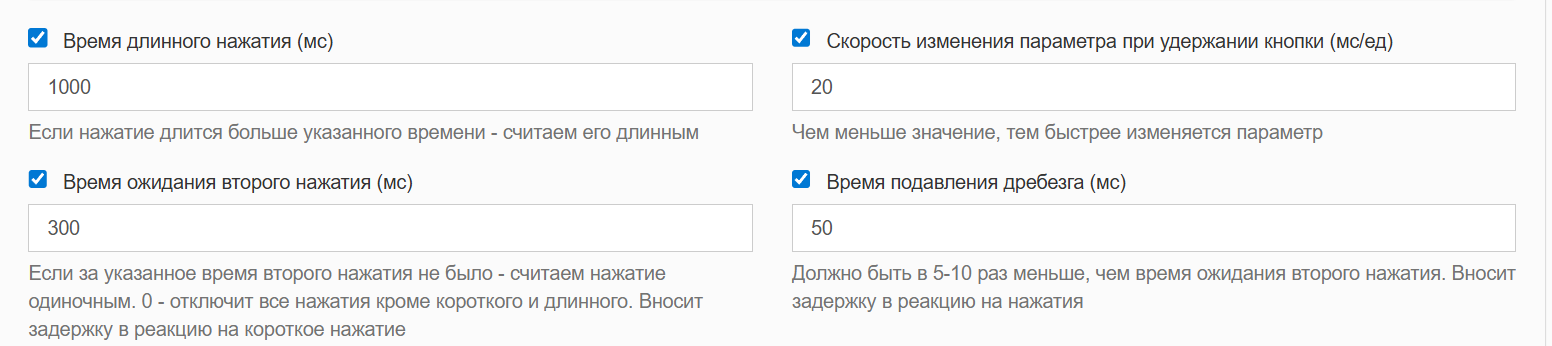

Ну, и покажите настройки времени для идентификации нажатий:
добавил правила, так и не реагирует на любое нажатие…

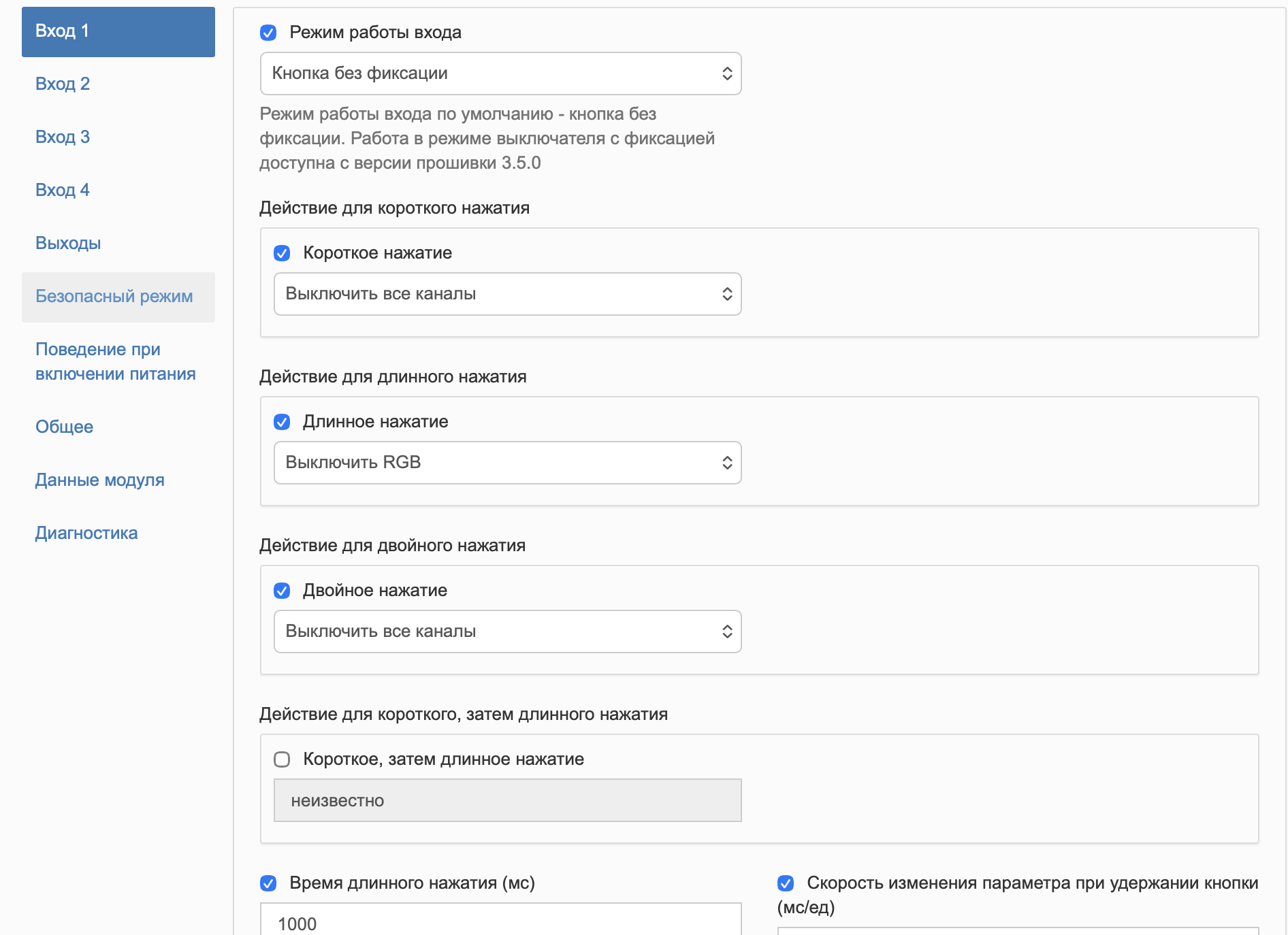

решил поиграться с режимами, но результат прежний..
Давайте проясним.
Нажимая на 1 канал коротко - вы какую реакцию ожидаете? Какое состояние было у выходов WB-LED до нажатия, какое после нажатия? и самое главное, какое действие настроено на короткое нажатие?

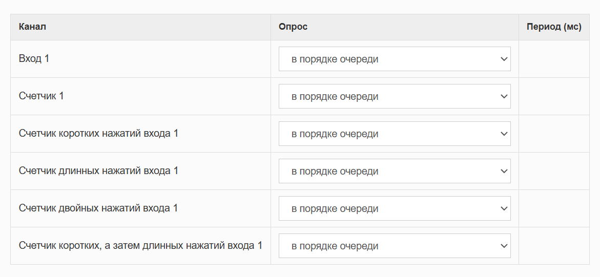

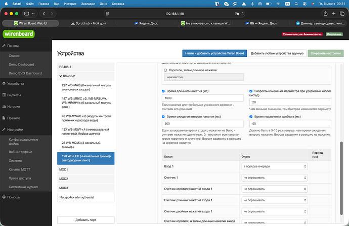

Чтобы убедиться в том, что устройство действительно засчитывает нажатия и характер этих нажатий, включите опрос регистров счетчиков нажатий. Вы можете найти эти настройки внизу страницы соответствующего канала:
Увидеть счетчики нажатий можно на вкладке «Устройства», в карточке WB-LED
Большое спасибо, разобрался
Отлично! рад, что получилось.
