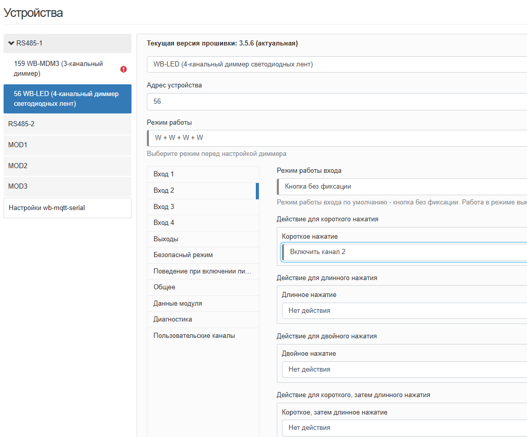

Подскажите настраивали ли вход по инструкции?

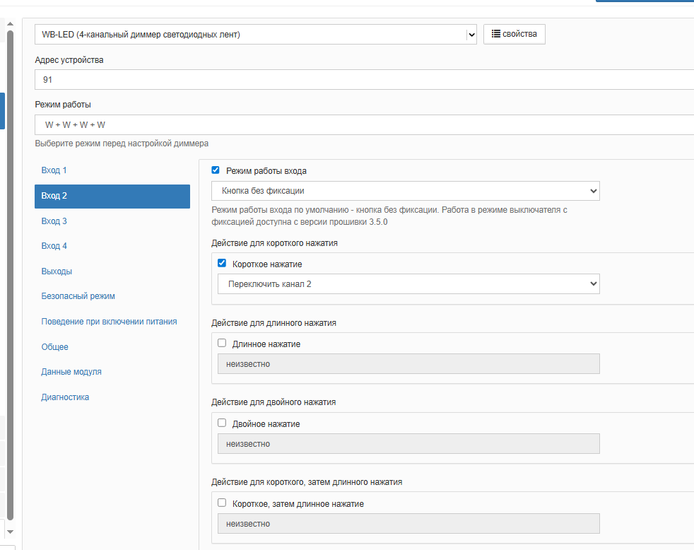

Сможете прислать скрин настроек из веб интерфейса как в примере?
Добрый день. Да конечно, настраивал. Потом пробовал убрать, но ничего не меняется.

Попробуйте разные действия для короткого нажатия вход 2

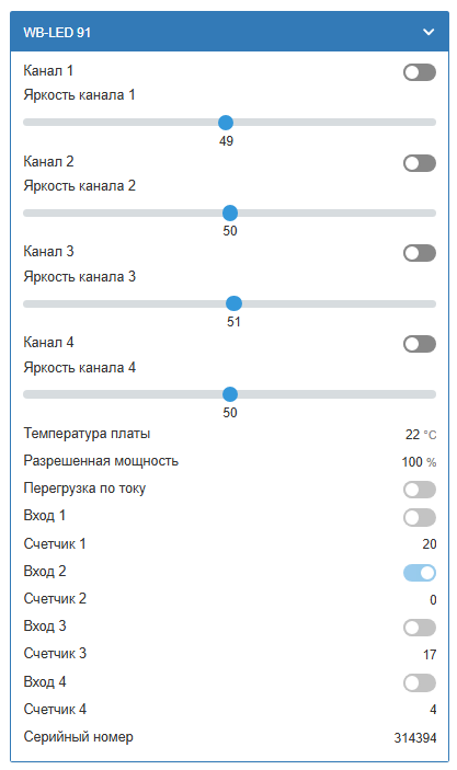

Я разобрался. На выключатель я подкинул 2 пары проводов (на всякий случай) и вторая пара проводов была замкнута, поэтому на виджете второй вход был включен. Скинул клемму со входов, увидел что в виджете вход 2 выключился. Ну вот по цепочке все проверил и нашел вторую пару на замыкании.
