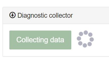

Уже около часа крутится индикатор и висит задача:
root@wirenboard-ATMTILFT:~# ps -ef | grep wb | grep diag
root 3571 1 0 фев01 ? 00:00:53 /usr/bin/python3 /usr/bin/wb-diag-collect -s diag_archive
Это нормально?
Нет, даже для вашего Wiren Board 6.9.1.

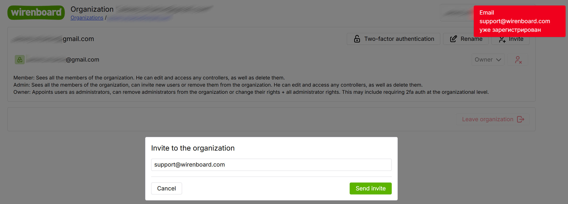

Отправить приглашение не удаётся, причём видно, что пользователь в списке только один.

Общаюсь с разработчиками нашего облачного сервиса, вернусь с уточнениями.
Вывод команд в сообщении выше увидели?
Да, спасибо – нет никаких признаков того, что дебаг включен где-то. Жду от разработчиков информацию по облаку.
