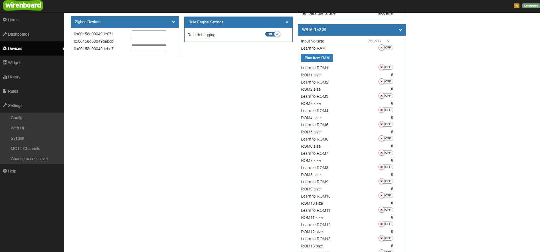

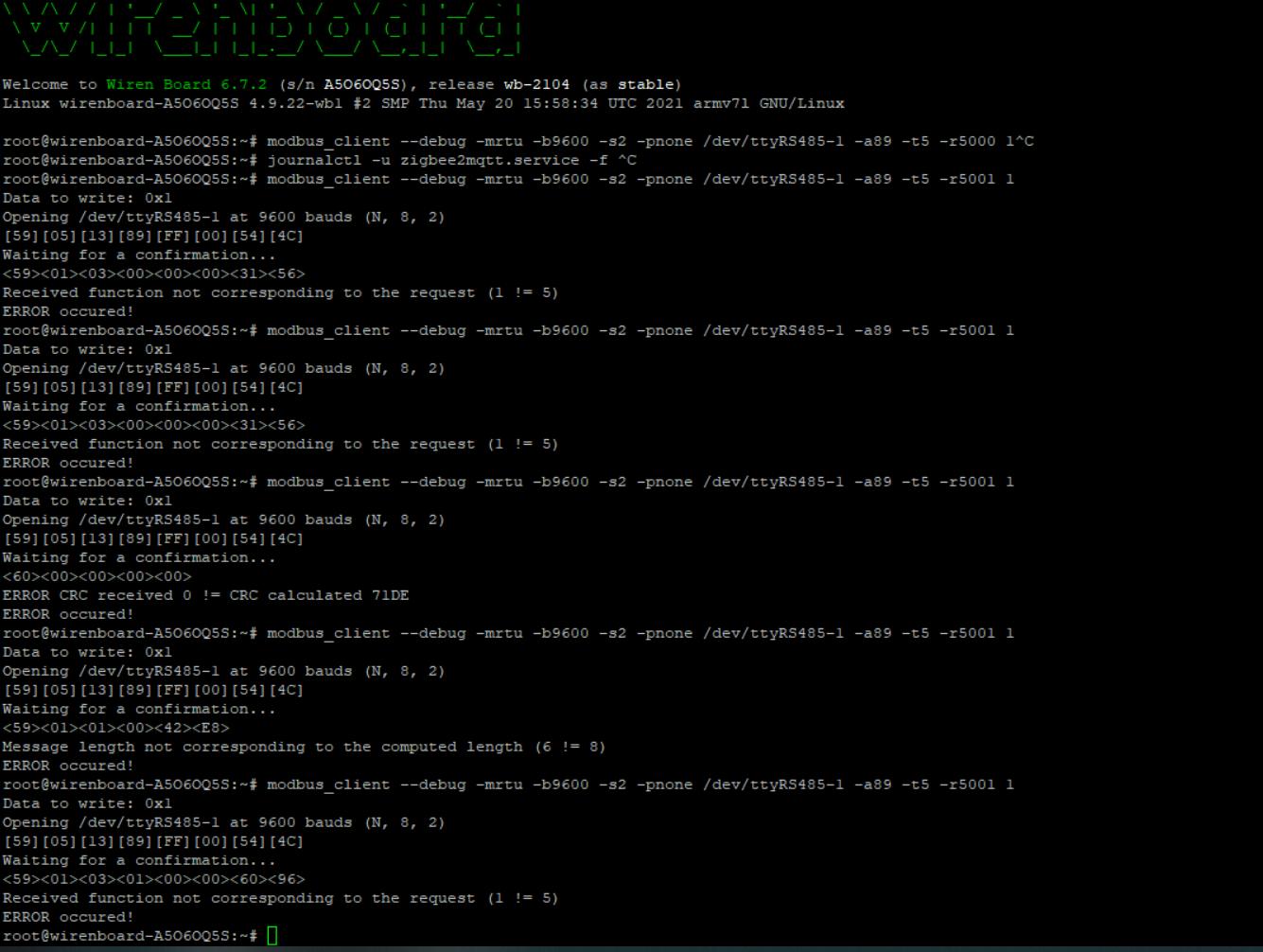

Добрый день. При записи команд происходит следующее. При этом в web интерфейсе устройство WB-MIR2 отображается корректно. В чем может быть причина?
WB-MIRv2 HW:1.8 FW:4.15.1
Предполагаю, что не был остановлени wb-mqtt-serial, который занимает порт и ответы на запросы которого воспринимаются modbus_client’ом.
Перед работой с портом остановите
systemctl stop wb-mqtt-serial
