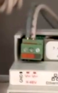

Добрый вечер. Перестал запускаться контроллер. От блока питания приходит 24 вольта. Скинул все колодки с клеммами, кроме питания. Диоды не загораются ни красным , ни зеленым. Прилагаю видео.

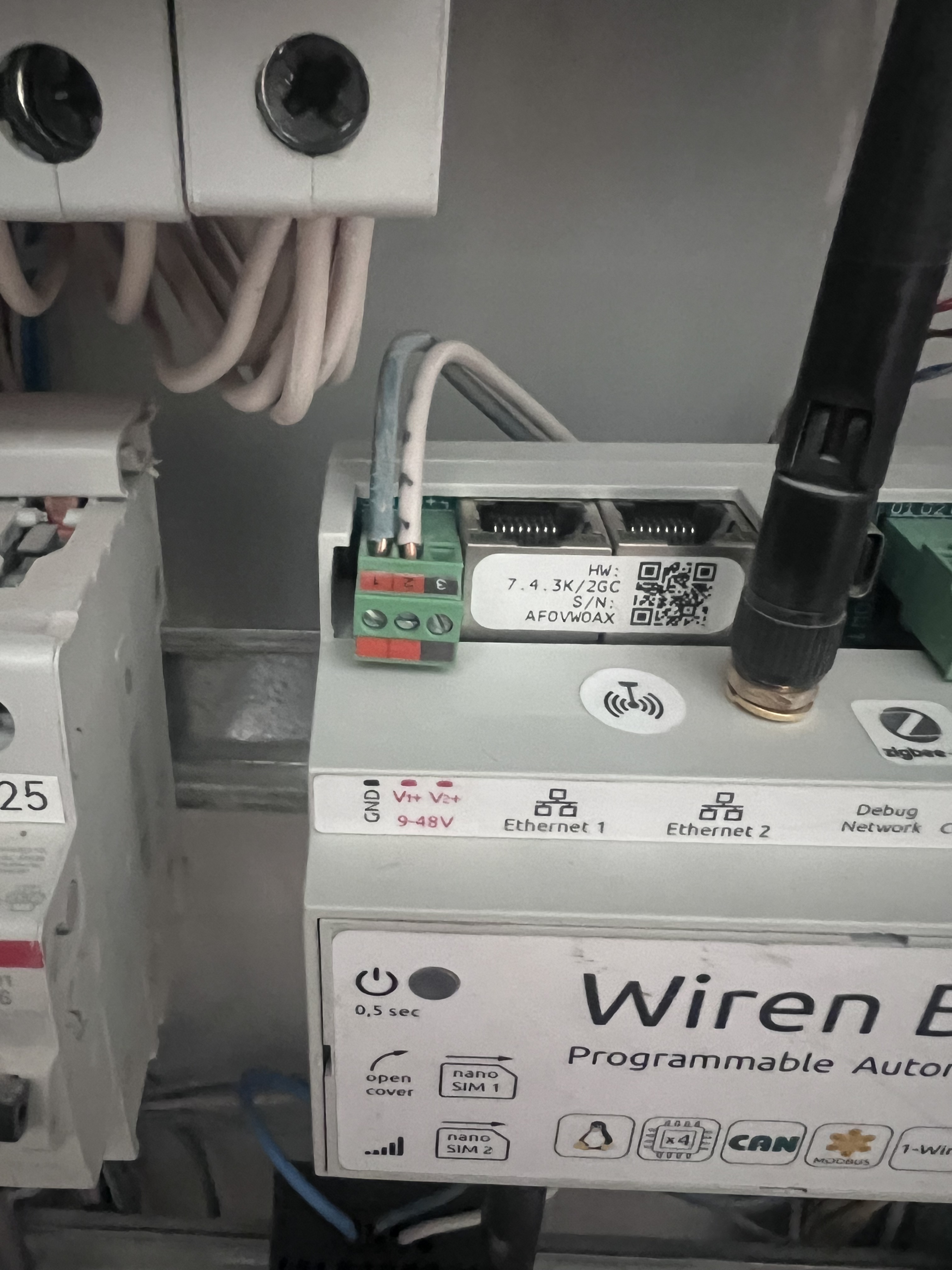

У Вас либо ракурс съемки не удачный, либо оба приходящих провода питания подключены в плюсовые клеммы.
клеммы - те, похоже…
А. Меня наклейка смутила. Разъем видимо не родной.
Все родное. Возможно колодка была развернута.

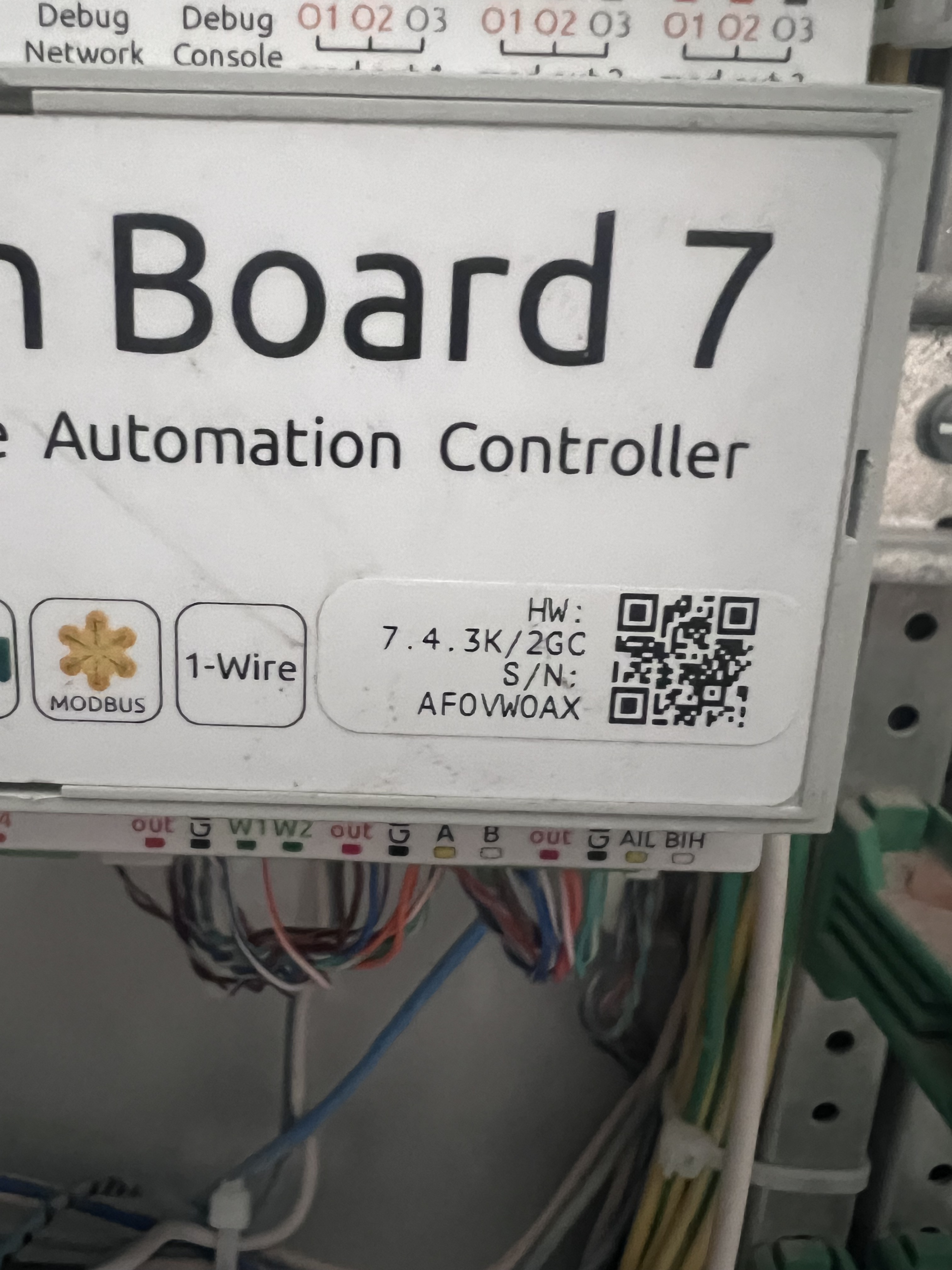

Серийный номер: AFOVWOAX

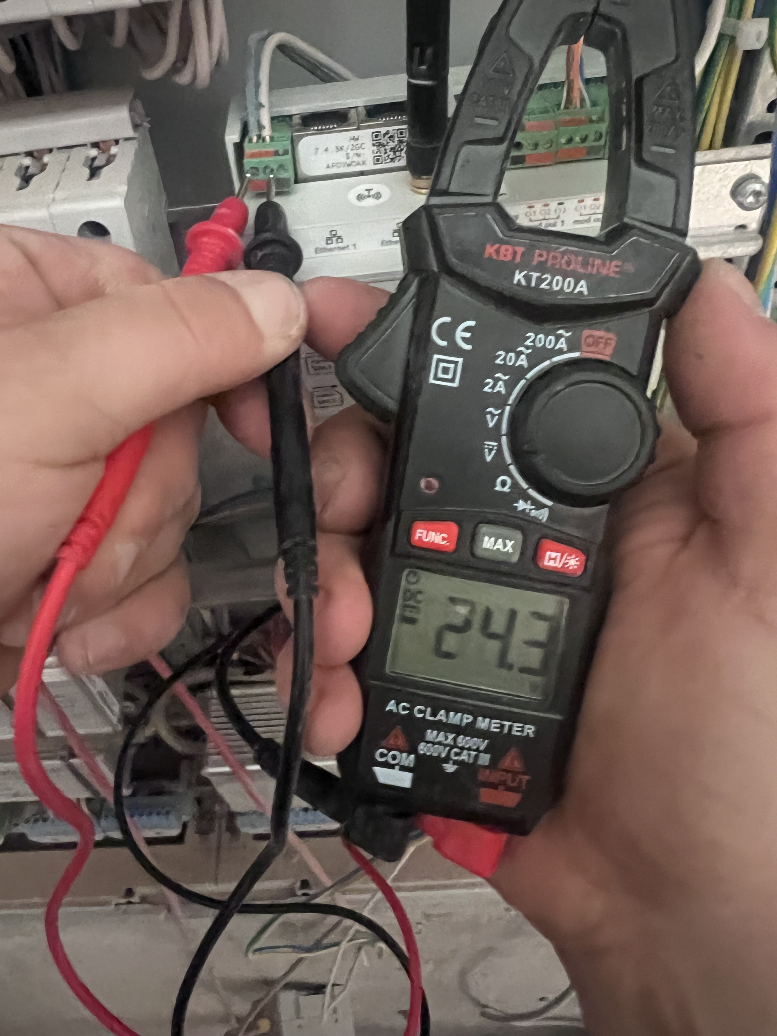

Приложил фото с серийным номером и фото с показателем мультиметра с клеммы на входе.
Не очень понятно. На фото с мультиметром обозначен «-» в показании?
Также не забудьте отключить все подключения, кроме электропитания контроллера. При отключенных прочих клеммах контроллер по прежнему не включает индикатор при удержании кнопки включения более 0.5 сек?

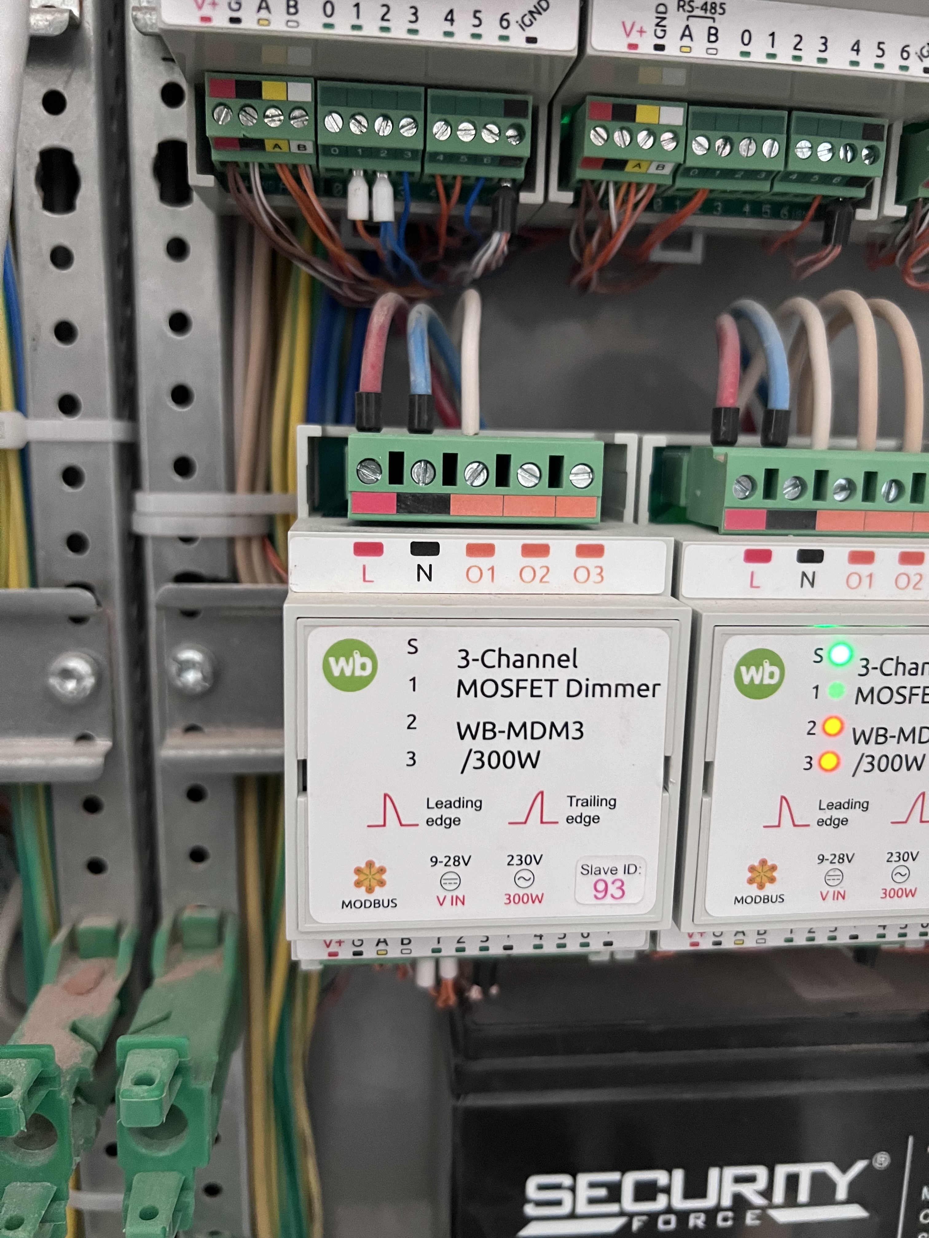

Да, показывает -24 вольт. постоянного тока, потому что ноль мультиметра(черный щуп) на плюсовую клемму подключен. Попробовал запитать контроллер через debug network usb type c от ноутбука - результат отрицательный. Так же есть вопросы по wb-mdm3: выдает 220 вольт на потребителя, но индикации никакой нет.
Я готов заменить вам контроллер. Для решения вопроса по диммеру создайте, пожалуйста новую тему. Спасибо за понимание.
