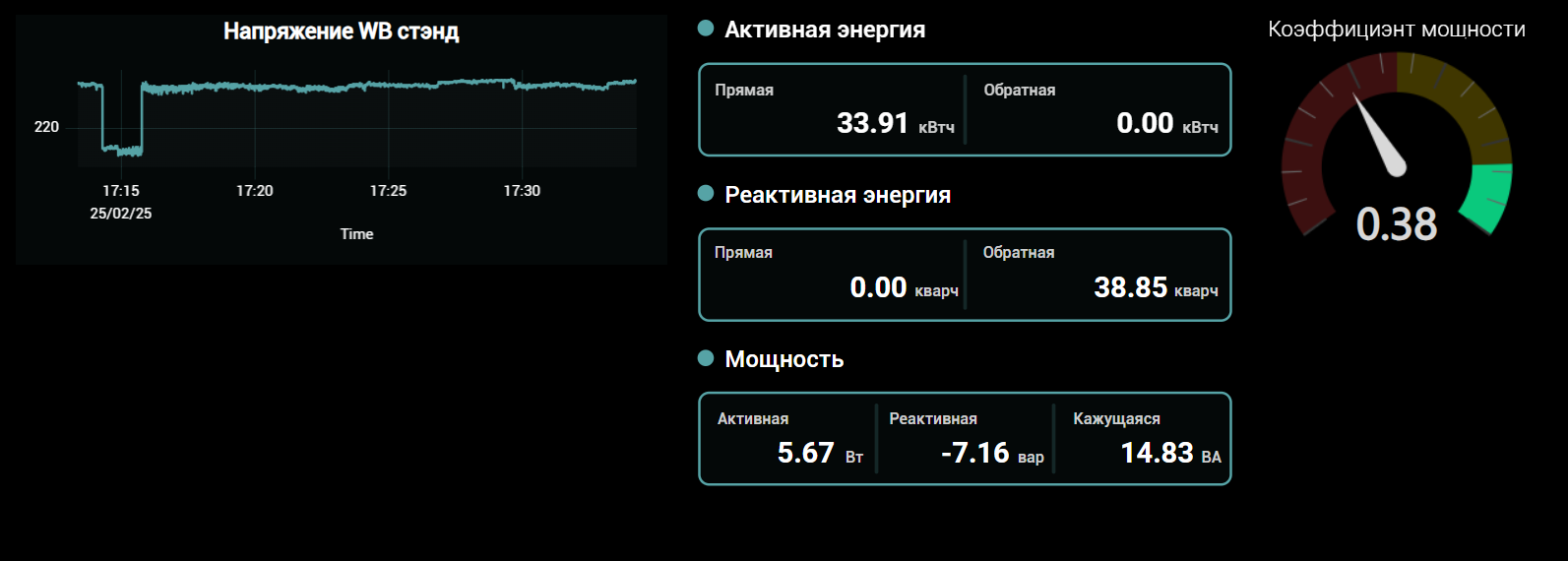

Вот примерно пол дня работы у меня ушло.
Выглядит неплохо)
Ну все прямоугольнички в ручную отрисованы прямо в программе, что я считаю очень неплохо!!!

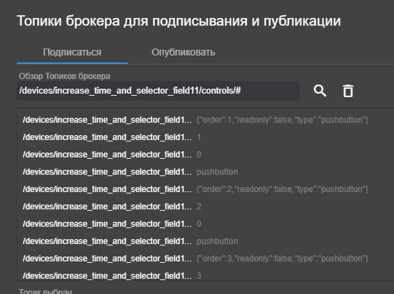

Продолжаю тему. Dockge поставил, но возможно portainer занимает меньше места на диске. Стоит иметь ввиду, что образ, который будет скачан при запуске контейнера весит около 1 гб. Добавление топиков - та ещё боль, так как он вываливает их все и не видны длинные имена:
Спойлер
Я немного помучался и пошёл дальше работать. Пора создавать новую тему про FUXA?
