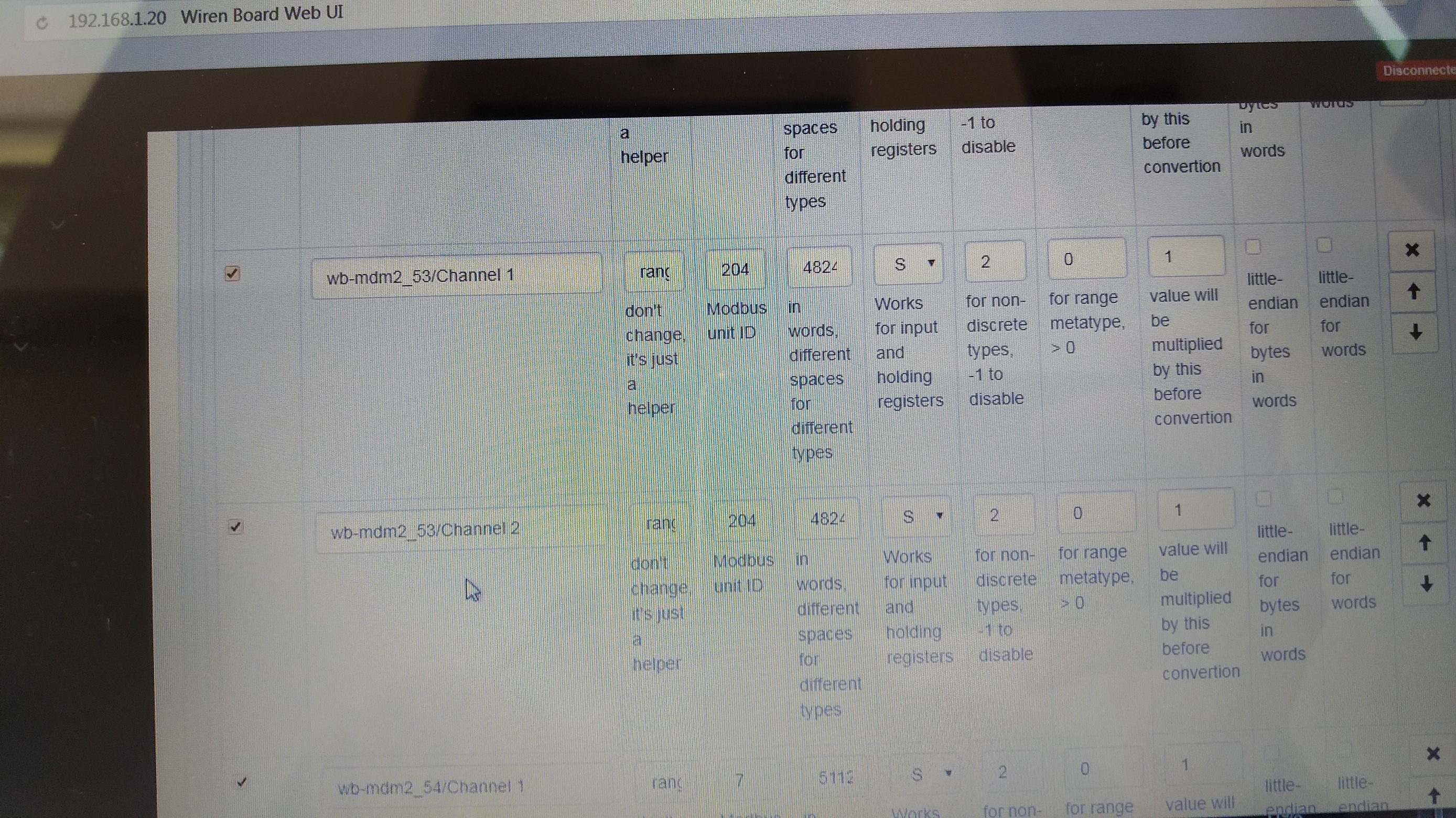

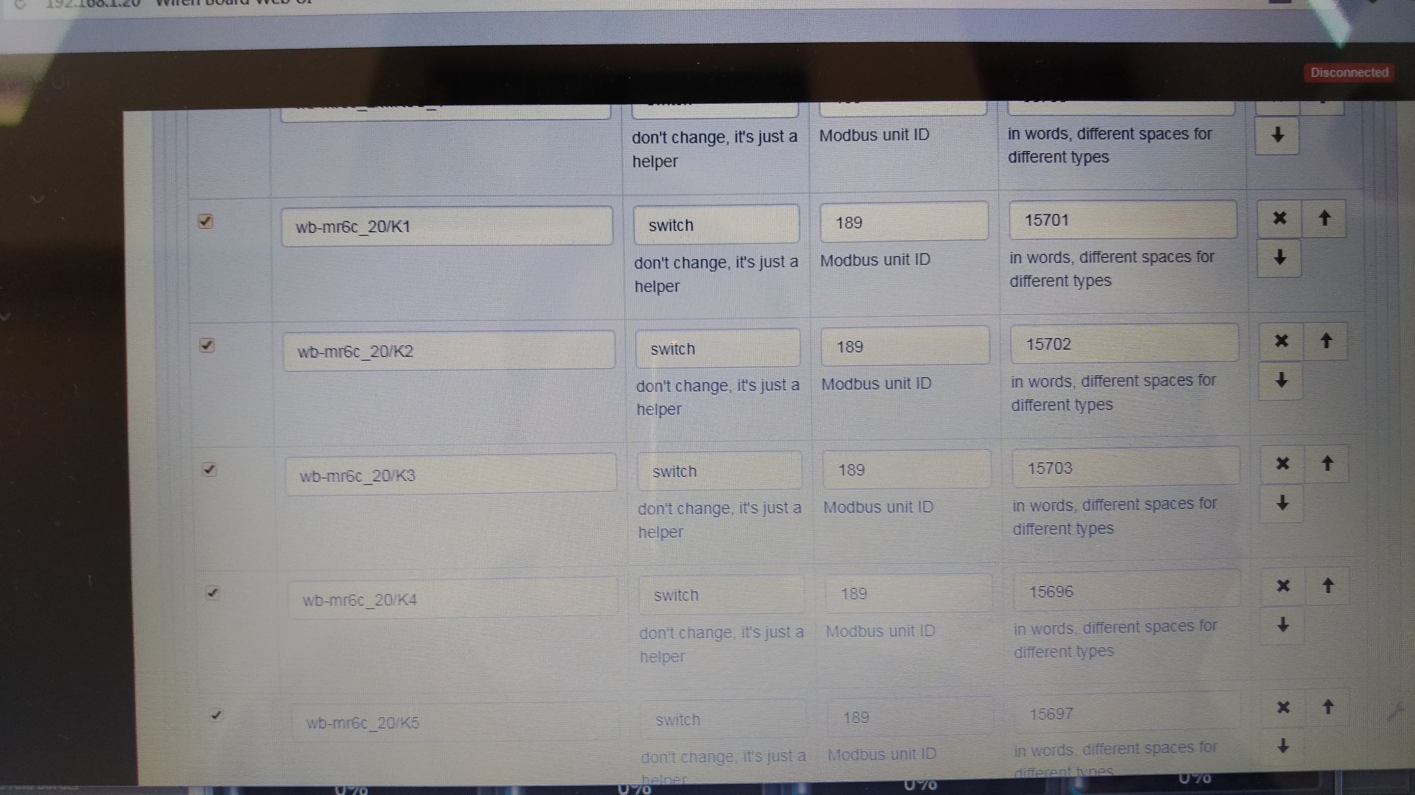

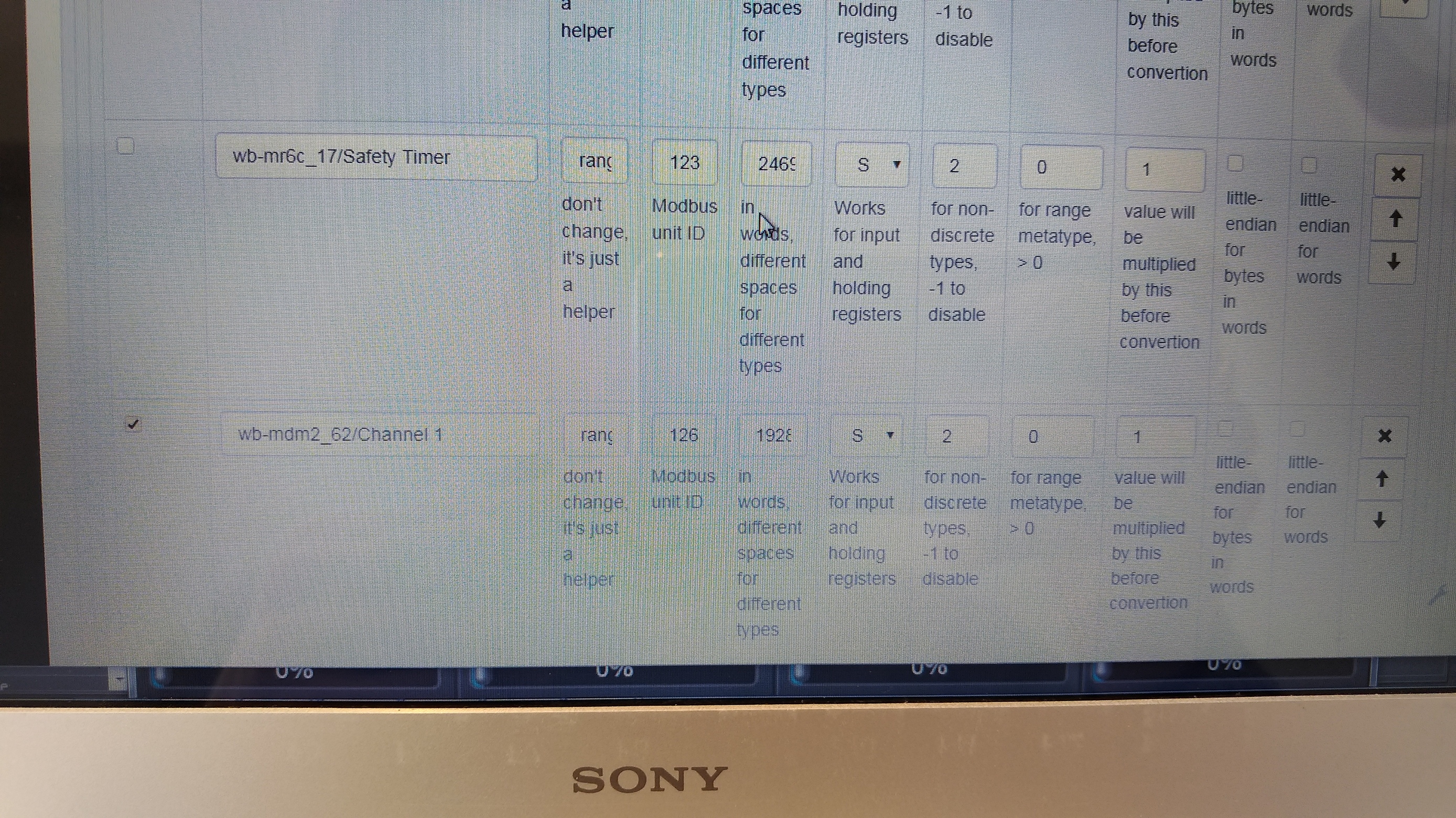

Имеются модули расширения,подключенные по модбасу … Например два диммера,у одного фидбэк получаю с обоих каналов, у другого нет…управление в обоих случаях происходит…такая же история с катушками,только тут вообще фидбэка не получаю,только управляю…в чем дело?
Простите, но на скриншотах у вас показан интерфейс modbus-gateway. Modbus-устройства к контроллеру подключаются через wb-mqtt-serial (Serial Device Driver Configuration). Пожалуйста, опишите подробнее схему подключения и решаемую задачу.
я через ИРИДИУМ МОБАЙЛ подключаюсь по modbus TCP к WB5 . Не вижу смысла стучаться по mqtt,т.к. дольше прописывать командные пути для каналов в драйвере.
Суть то в том что часть устройств работает как надо,а часть нет, при том,что настройки абсолютно одинаковые,кроме адресов устройств и каналов. Управляются все,а фидбэк отдают только часть
Перевел фидбэки на драйвер MQTT- стало работать…с модбасом как то не дружит
