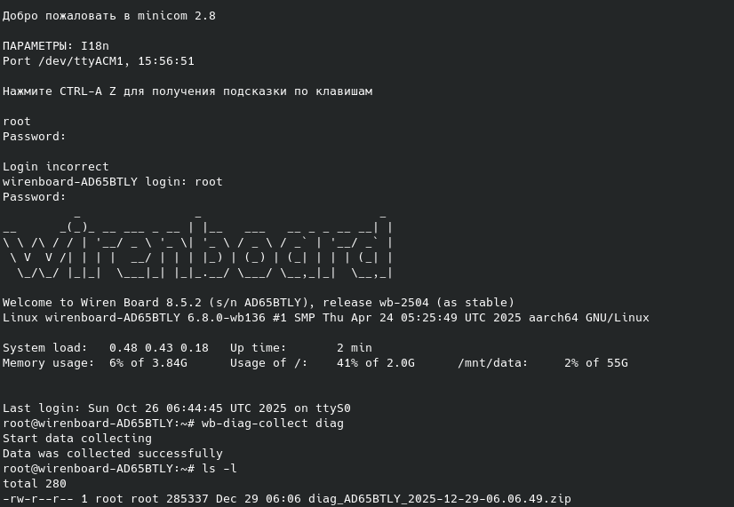

Начать все ж лучше с диагностического архива. Создание архива описано в документации.
Приведу пример. У меня есть подключенный к компьютеру по USB контроллер:

захожу на него , создаю архив:
minicom -D /dev/ttyACM1 -b 115200 -8 -a off
Отправляю архив на компьютер
