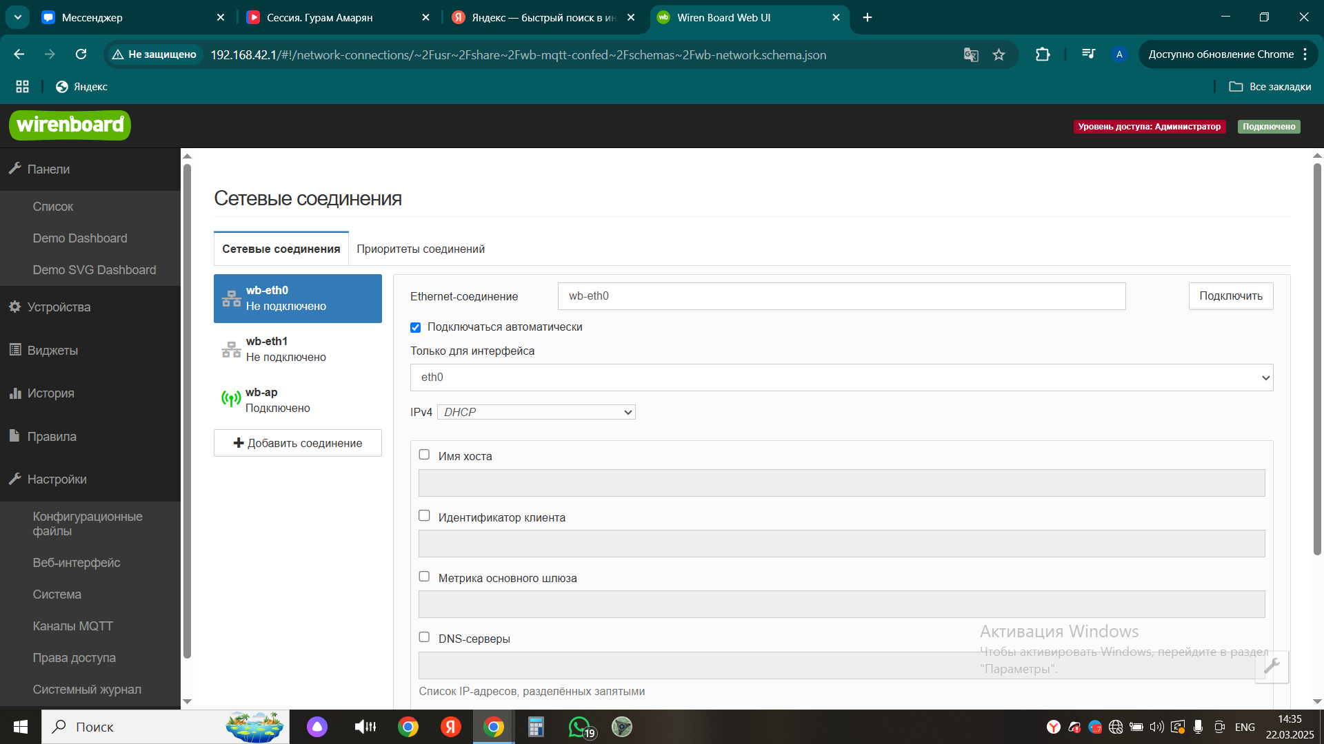

Начну с того что у меня 1й интернет порт, после перезагрузки контроллера перестал работать. на втором порту не могу зайти в сетевые настройки.
Господа, от куда начинать копать?

у меня стоял релиз 2501. Решил что откат к заводским и обновление решит вопрос. Теперь я могу зайти в сетевые настройки по wifi контроллера, но сеть у меня не видит все равно оба порта. прикрепляю архив, данные после обновления.

интересно, пока писал предыдущее сообщение первый порт заработал.

Обновлял в след порядке - через “веб морду” контроллера по wifi. В разделе система выбрал опцию возврат к заводским настройкам и обновление системы, предварительно скачав файл обновления для моего контроллера 7 серии
