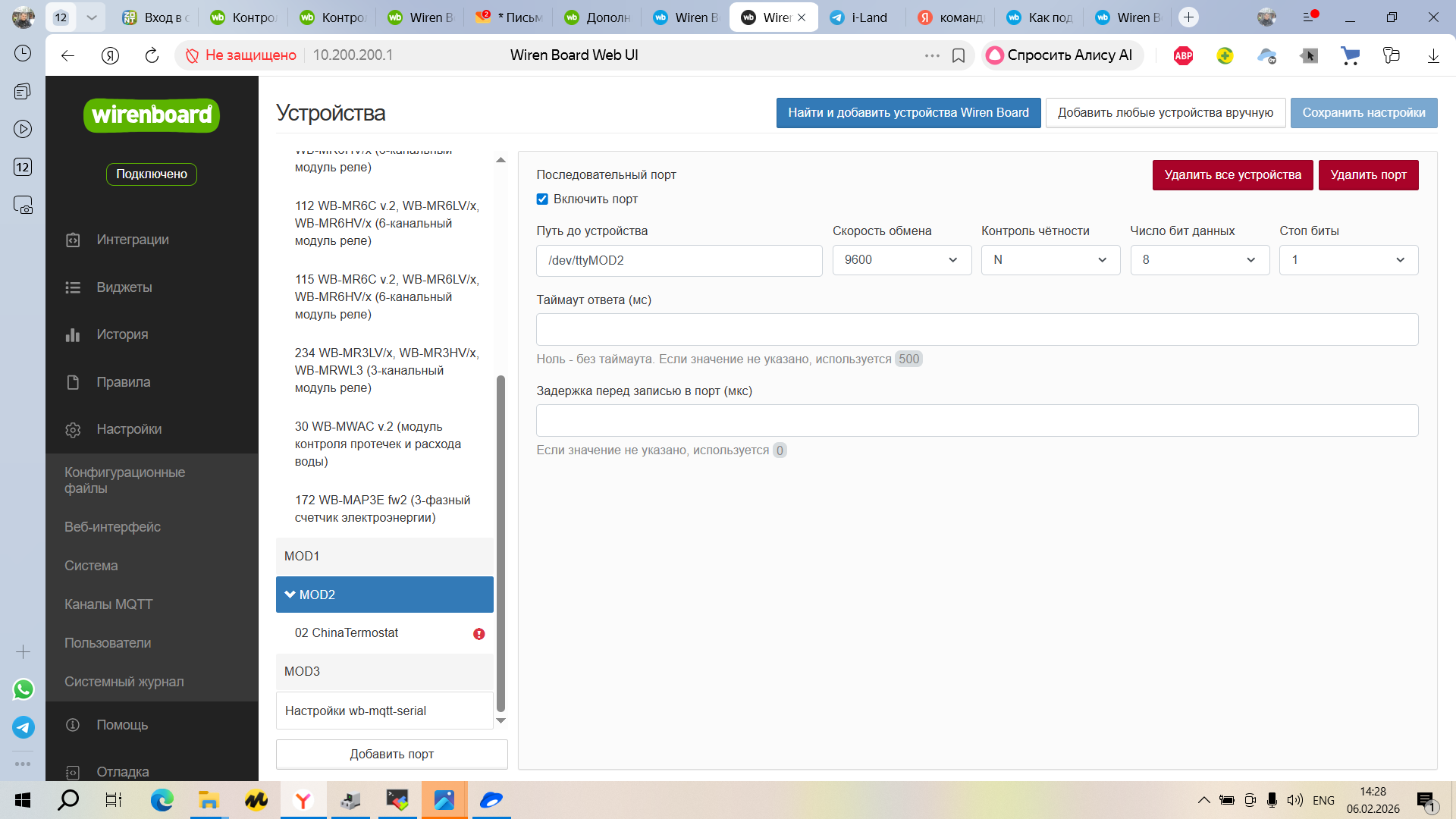

Дополнительный модуль RS-485
в прошлой теме писал что не работает 0th ethernet , проверьте работает ли дополнительный модуль RS485 MOD2
(1,8 МБ)

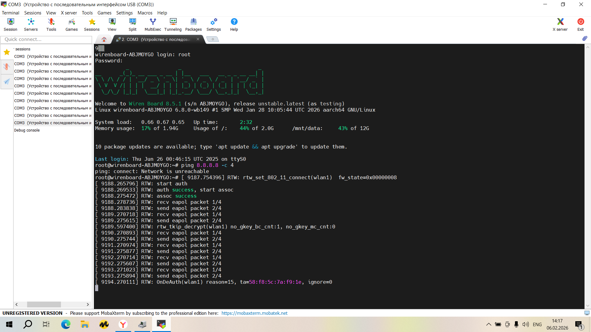

Ну и - покажите, разрешаются ли dns имена. Например выполнив ping к wirenboard.cloud
вчера всё работало
(2,1 МБ)

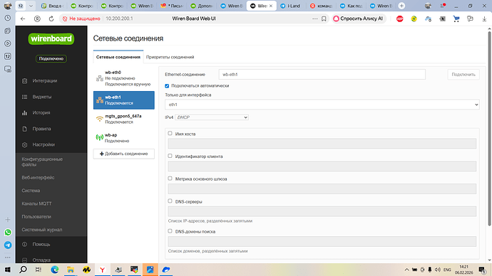

я так понимаю второй порт eth1 тоже кирдык!

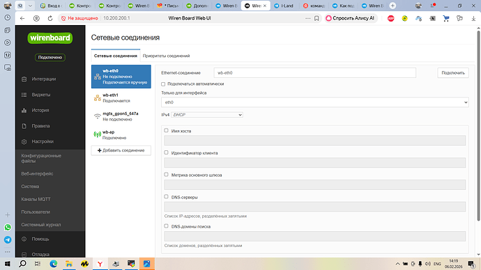

У меня подключение по dchp
Я, же Вам прислал скриншот
Я пытался до этого через статический IP толку ноль, подключил к другому порту и вмë заработало. Оддин день и привет
Отлично. Я вижу отправку запроса и отсутствие ответа.
При этом линк есть.

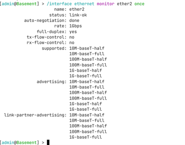

Пожалуйста - проверьте на устройстве куда подключен контроллер состояние порта.
Пример для Микротик:
На устройстве видно запросы контроллера?
