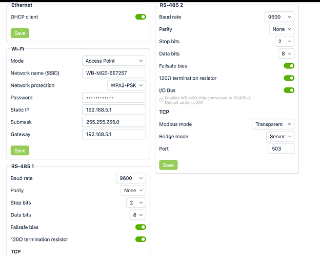

пытаюсь подключить боковые модули, но ни в каком режиме не получается заставить работать, менял типы портов и т.п.

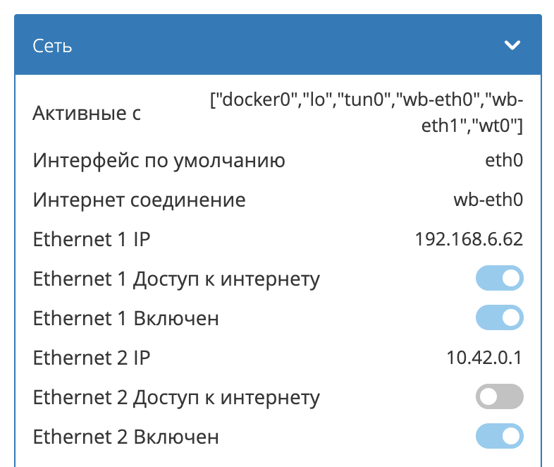

причем если MGE подключаю к ethernet порту контроллера то работает, а через роутер нет. пинг от WB к MGE есть через роутер
подскажите, в какую сторону копать?

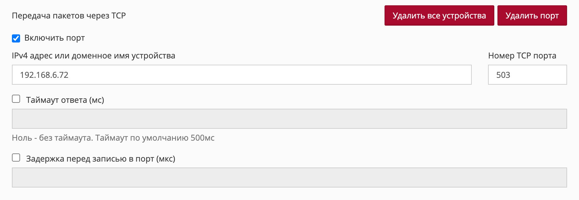

Судя по логам:
ERROR: [serial client] Serial protocol error: <192.168.6.72:503> connect error: timeout
ERROR: [serial client] Serial protocol error: <192.168.6.72:503> connect error: Connection refused (111)
WARNING: <192.168.6.72:503>: closed due to repetitive errors
наблюдается недоступность WB-MGE по порту 503.

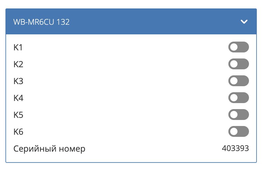

Вот модуль подключенный по modbus к шлюзу работает
Но иногда отключается

на шине всего 1 модуль. модули стоят рядом в щите. Что примечательно, когда модуль красный в вебе, тогда же я не могу попасть в шлюз, подключение перезапускается. И контроллер и шлюз подключены в коммутатор, все остальные устройства работают нормально через тот же коммутатор. Может что-то с самим шлюзом? Отвалов по другим устройствам нет
