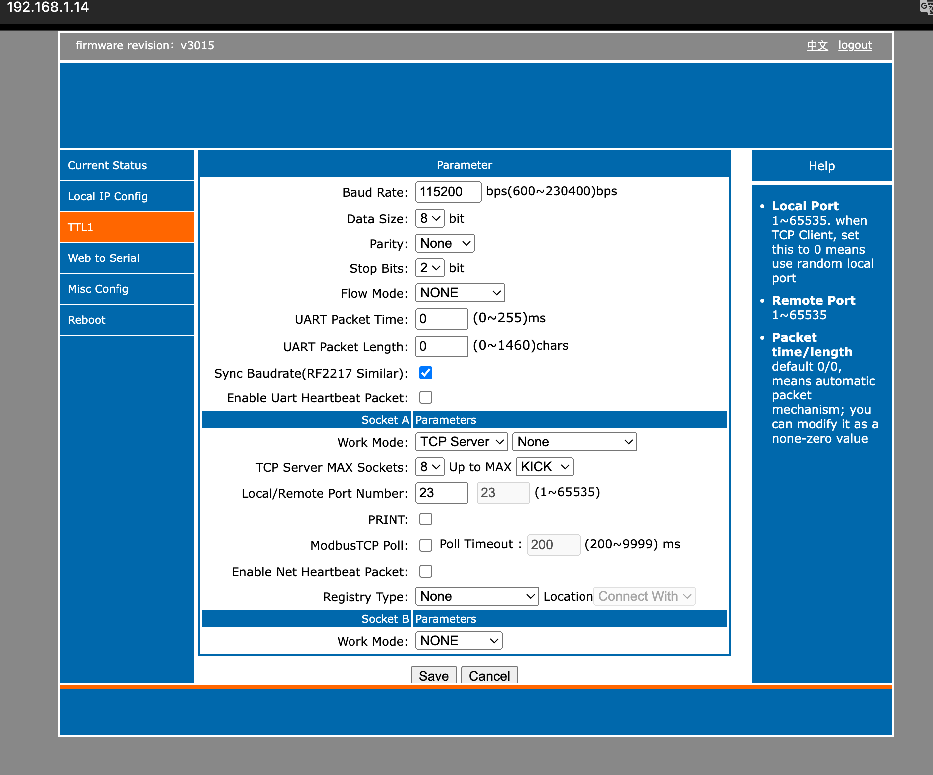

сегодня в ~09:05 отключилась шина с устройствами за WB-MIO-E, его ip 192.168.1.14
физическое подключение проверил, всё ок
не пойму что случилось и почему перестало работать… помогите, пожалуйста, разобраться.
сам WB-MIO-E доступен, его веб открывается, отработал около года

Попробуйте отключить все лишние устройства от шины и проверьте с одним из них.
Так же можно попробовать поменять местами с 192.168.1.15 и проверить.
Возможно в данном случае поможет полный сброс WB-MIO-E с последующей настройкой.
