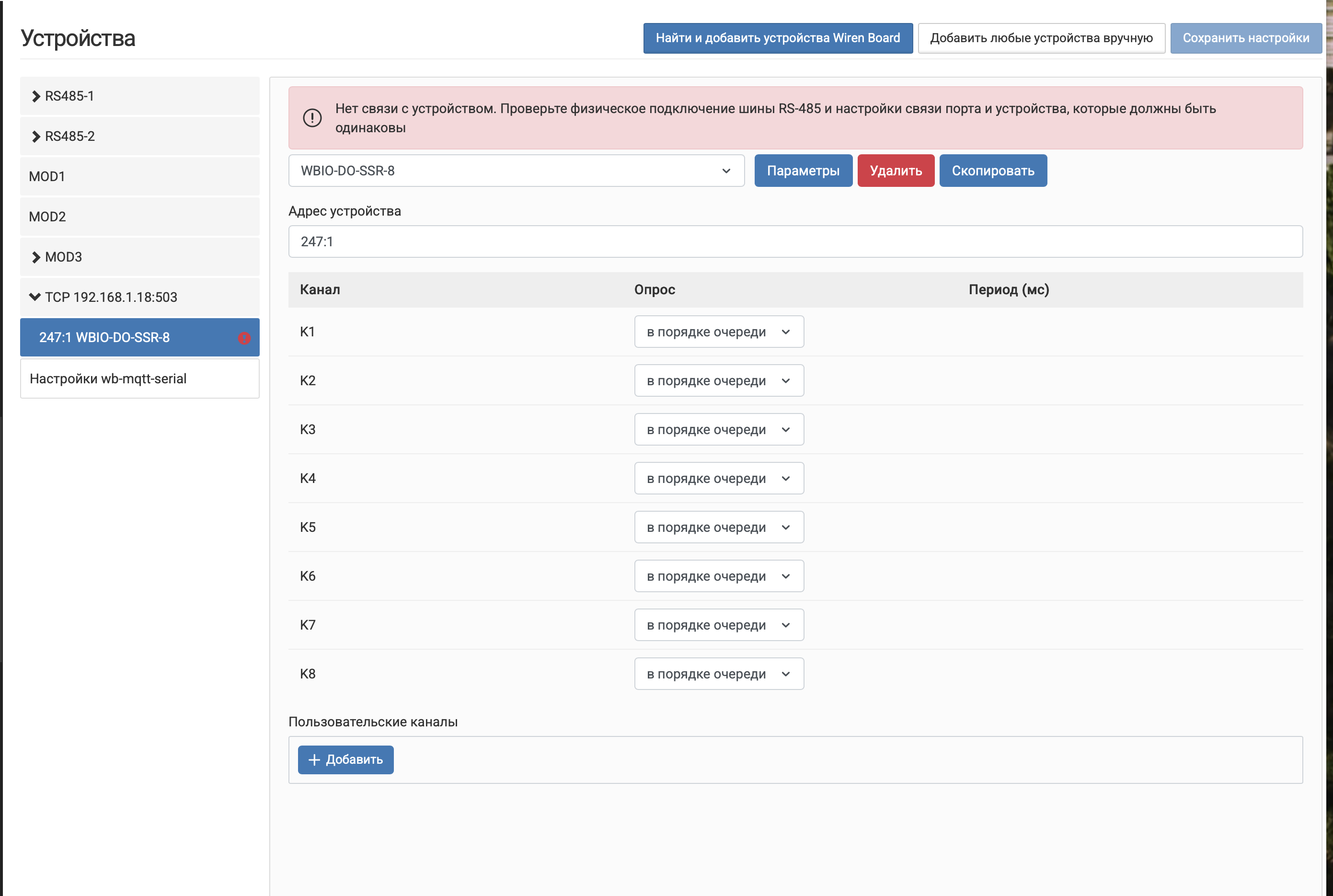

Сегодня получил WB MGE v.3 и WBIO-DO-SSR-8.
Собрал на столе для тестов и вижу что периодически контролы краснеют, и по логам устройство отключается и подключается
INFO: [serial device] device modbus_io:247:1 is connected
08-04-2026 16:24:32.846 [wb-mqtt-serial]
INFO: [modbus] Init setup register “IOCON”: <modbus_io:247:1:holding: 10005><– 0x4444 (0x4444)
08-04-2026 16:24:32.803 [wb-mqtt-serial]
INFO: [modbus] Init setup register “INTCON”: <modbus_io:247:1:holding: 10004><– 0x0000 (0x0)
08-04-2026 16:24:32.763 [wb-mqtt-serial]
INFO: [modbus] Init setup register “DEFVAL”: <modbus_io:247:1:holding: 10003><– 0x0000 (0x0)
08-04-2026 16:24:32.717 [wb-mqtt-serial]
INFO: [modbus] Init setup register “GPINTEN”: <modbus_io:247:1:holding: 10002><– 0xffff (0xffff)
08-04-2026 16:24:32.674 [wb-mqtt-serial]
INFO: [modbus] Init setup register “IPOL”: <modbus_io:247:1:holding: 10001><– 0x0000 (0x0)
08-04-2026 16:24:32.631 [wb-mqtt-serial]
INFO: [modbus] Init setup register “IODIR”: <modbus_io:247:1:holding: 10000><– 0x0000 (0x0)
08-04-2026 16:24:31.754 [wb-mqtt-serial]
INFO: [modbus] Init setup register “FLAG”: <modbus_io:247:1:holding: 9999><– 1 (0x1)
08-04-2026 16:24:31.707 [wb-mqtt-serial]
INFO: [modbus] Continuous read enabled [slave_id is 247:1]
08-04-2026 16:24:30.546 [wb-mqtt-serial]
WARNING: [serial device] device modbus_io:247:1 is disconnected
WB MGE v.3 и wirenboard находятся в одной сети, имеют статические адреса.
WB MGE v.3 подключен по wi-fi, сигнал хороший, т.к роутер за стенкой находится.
К WB MGE v.3 больше ничего не подключено, только WBIO-DO-SSR-8.
В WB настроен только порт 503 (rs-485-2 для опроса).
Настраивал по вики, возможно я что-то упускаю?
Скрины настроек
Диаг архив
(560.2 KB)
Прошу закрыть тему, пинги ужасные до MGE v.3 буду разбираться в первую очередь с сетью, проблемы на 99.9% с этим связаны, т.к даже при пинге иногда пакеты теряются….
