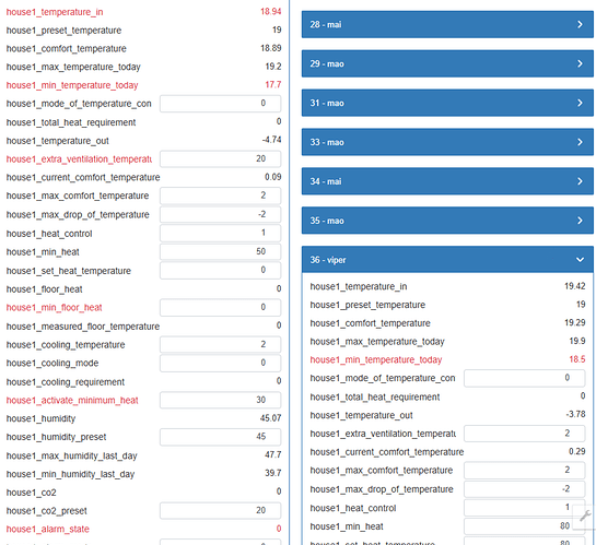

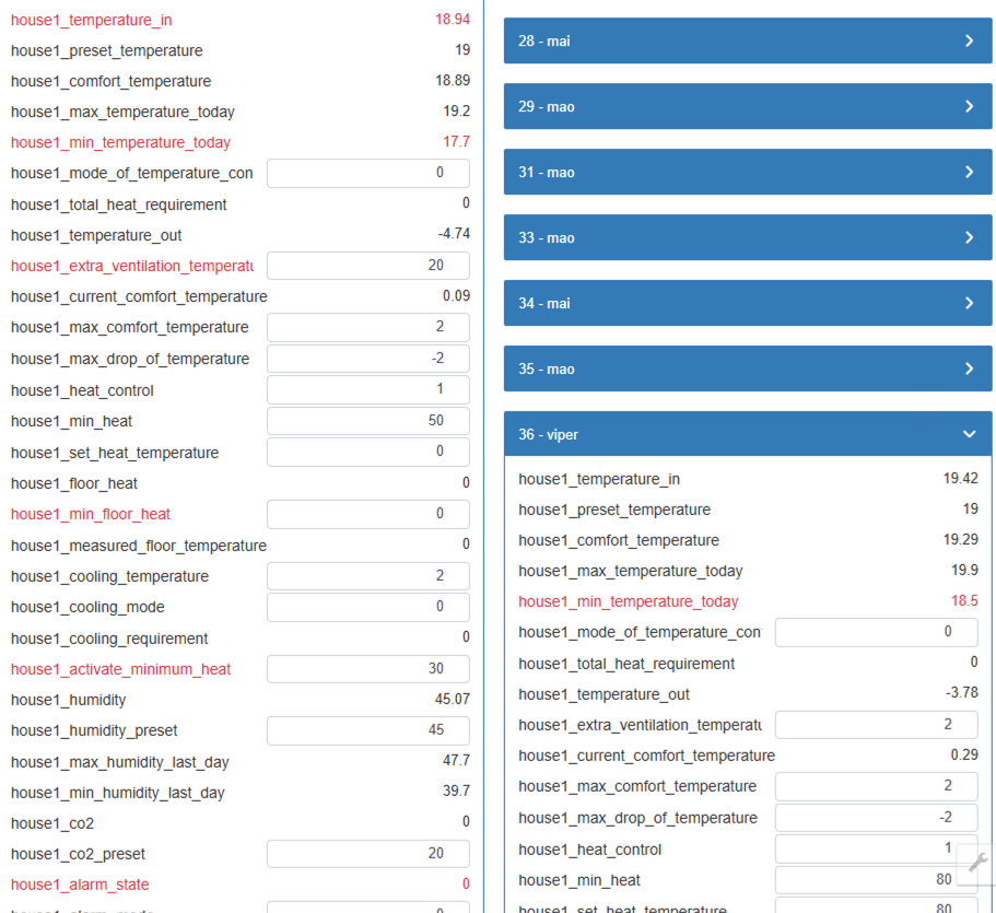

У нас странное поведение на одном вайренборде сразу несколько странностей:
  1. Переодически отключается и заново подключается
  2. По каналу модбас идет опрос нескольких девайсов и у всех одинаковое поведение: в зависимости от времени красным горит каждая 3-4-5 метрика как недоступная, при этом всегда одинаковые позиции.
Подскажите пожалуйста, почему wirenboard может себя так вести? Какая доп информация может понадобиться для этого?
P.S. подобный сетап поднимали неоднократно, но с таким сталкиваемся впервые

Вот это непонятно, опишите чуть подробнее.
Тут советую посмотреть в лог
В случае таймаутов и ошибок crc - проверить связь с помощью Утилита «modbus_client» — Wiren Board
лучше всего в цикле, с сотню запросов.
Если ошибки будут - тогда проверять шину, физику.
Ну или подключить одно устройство на порт заведомо исправным кабелем.
