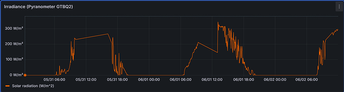

Здесь стрелками показаны периоды, в которые данные отсутствовали.

Проблема снова наблюдалась несколько дней подряд:
diag_output_AH3WVZGI_2025-06-02-04.51.32.zip (169,0 КБ)
