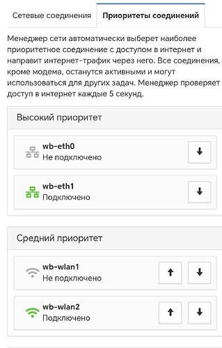

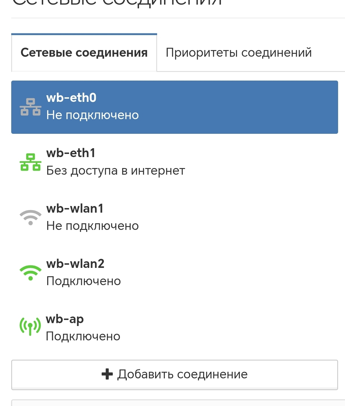

Доброе,
На скриншотах видно, что активно два соединения - проводное и беспроводное. При этом на проводном соединении нет интернета, а на беспроводном он есть. В таком случае контроллер почему-то не видится облаком. Хотя беспроводное соединение в данном случае должно выступать роль резервного. Как исправить эту ситуацию чтобы контроллер попадании проводного соединения использовал беспроводную сеть как резерв.
Спасибо большое!
Предположу, что это проблема с настройками соединений. Скажите, когда контроллер подключен только по Wi-Fi, доступ в интернет с него есть? А для Wi-Fi- соединения он получает DNS-сервера по DHCP?
Если оставить только Wi-Fi, что будет при выполнении команды host agent.wirenboard.cloud ?
Да, доступ с wifi в интернет есть, более того это видно на скриншоте. И по проводу и по беспроводу все оп DHCP.
Если оставить только wifi, то он появляется в облаке. В этом и вопрос, почему он сразу не работает, как нужно, когда пропадает интрернет по проволу.
А сколько проходит времени, после того, как у езернета появляется “без доступа в интрнет”, сколько вы ждете появления контроллера в облаке? Например, условно “час назад переключилось на вайфай, а в облаке контроллер не появился”.
А Wi-Fi и Ethernet – в разных сетях?
Попрошу вас прислать диагностический архив (Создание архива описано в документации), но если есть возможность, просимулировать ситуацию с пропаданием доступа в интернет через кабель, сохранив физическое подключение контроллера: подключите контроллер кабелем к сети через свитч, затем отключите сам свитч от сети, подождите час и создайте диагархив.
Вообще Network Manager должен отрабатывать в такой конфигурации минут максимум за пять – проверял вчера на стенде.
Добрый день! Есть ли у вас возможность прислать диагностический архив за период симуляции пропадания доступа в интернет по кабелю?
