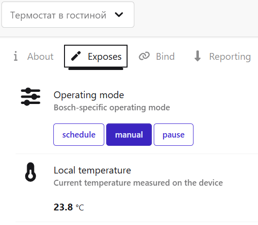

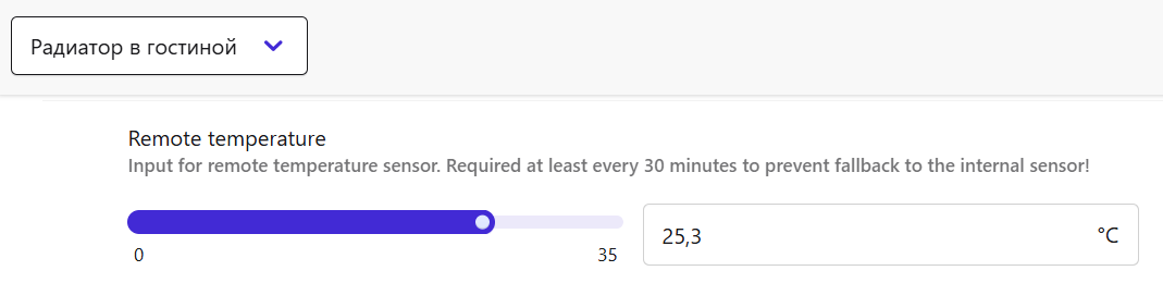

  1. Для корректной работы климата, у радиаторного клапана есть “вход” external temperature, куда нужно слать local temperature из комнатного термостата, но:

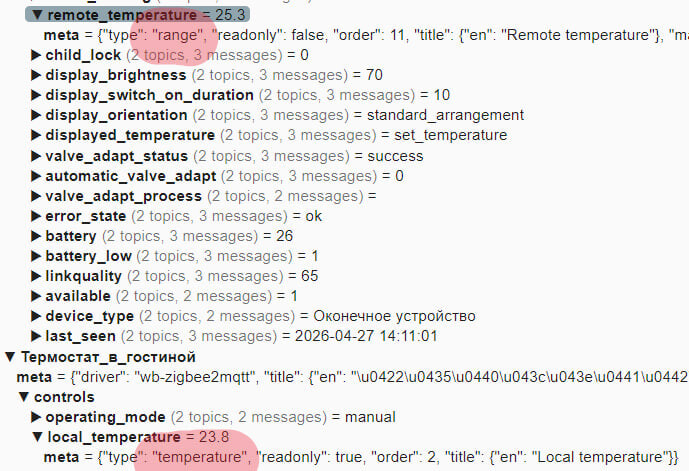

    [WBSC-channel-map-mod]: Link [0]: type mismatch: “Термостат_в_гостиной/local_temperature” (temperature) and “Радиатор в гостиной/remote_temperature” (text)

Т.е. да действительно необходимо проверить правильно ли приходят типы данных, по скриншотам видно что нет и придётся преобразовывать с помощью правила.
Напишу в книгу предложений разработчикам подумать как предусмотреть преобразование типов.
Да, спасибо. Использовать правило можно, но тогда не нужно управление устройствами zigbee и маппинг, так как по сути сложно представить ситуацию, когда всё будет совпадать - чаще всего всегда есть различия в типах данных - мой случай это живой пример когда температура и температура на совпадают.

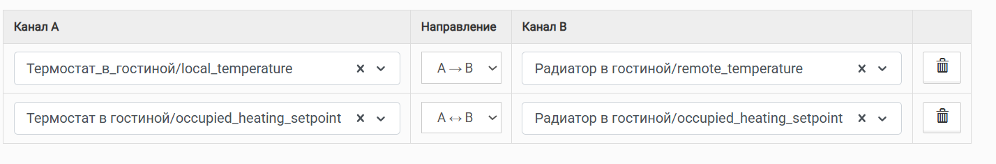

Прикладываю описание маппинга.
Значит я всё верно понял - Когда значение меняется в одном канале, система моментально копирует его в другой.
Я кручу ручку термостата, задавая целевую температуру, значение (occupied_heating_setpoint) меняется в mqtt топике термостата. Далее я жду что эти изменения система моментально скопирует в другой канал и перезапишет значение (occupied_heating_setpoint) радиаторного клапана, который начнёт работу по регулированию по новой уставке, но передачи значения из топика в топик не происходит.

{“type”: “range”, “readonly”: false, “order”: 3, “title”: {“en”: “Occupied heating setpoint”}, “max”: 30, “min”: 5}
{“type”: “range”, “readonly”: false, “order”: 4, “title”: {“en”: “Occupied heating setpoint”}, “max”: 30, “min”: 5}
