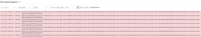

Еще вот такая ошибка сейчас в журнале:
ERROR: [rule error] ECMAScript error: Error: Motion sensor has incorrect value: “none” isMotionSensorActiveByBehavior light-control.mod:542 checkAllMotionSensorsInactive light-control.mod:616 motionSensorHandler light-control.mod:842 anon light-control.mod:647 preventsyield call native strict preventsyield anon /usr/share/wb-rules-system/scripts/lib.js:234 preventsyield
Это, как понял, имеет отношение к статусу контрола датчика движения со статусом “none” вместо числового или логического значения. Опять же последствия с zigbee устройствами.
ZG-204ZM_Датчик_присутствия2/motion_state - text - /devices/ZG-204ZM_Датчик_присутствия2/controls/motion_state - none

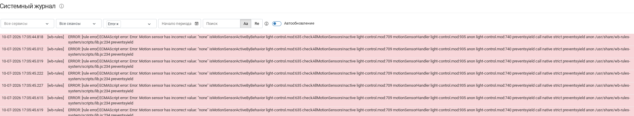

10-07-2026 09:42:23.695
[wb-rules]
ERROR: [rule error] ECMAScript error: Error: Motion sensor has incorrect value: "none" isMotionSensorActiveByBehavior light-control.mod:635 checkAllMotionSensorsInactive light-control.mod:709 motionSensorHandler light-control.mod:935 anon light-control.mod:740 preventsyield call native strict preventsyield anon /usr/share/wb-rules-system/scripts/lib.js:234 preventsyield

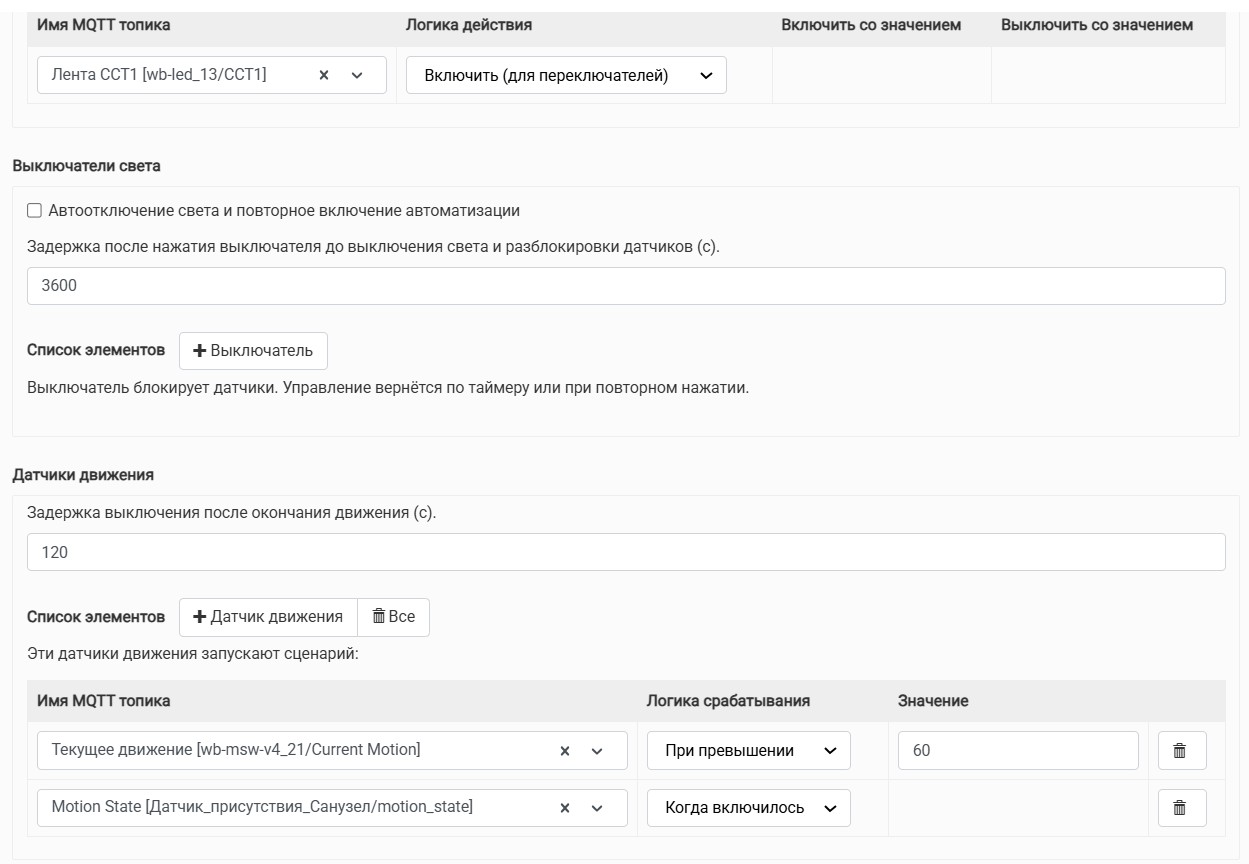

Использую ваш сценарий Управление светом из соответствующего раздела Правил.
Если они работают не корректно с данным видом датчиков, может это можно исправить? Сам сценарий отрабатывает, свет включается и выключается по датчику от созданного сценария, но от статуса none в покое журнал заполняется постоянными ошибками, указанными выше. Это нормально?
Помогите пожалуйста подправить тогда создаваемый скрипт
виртуальное устройство - Датчик_присутствия_Санузел
топик - /devices/Датчик_присутствия_Санузел/controls/motion_state

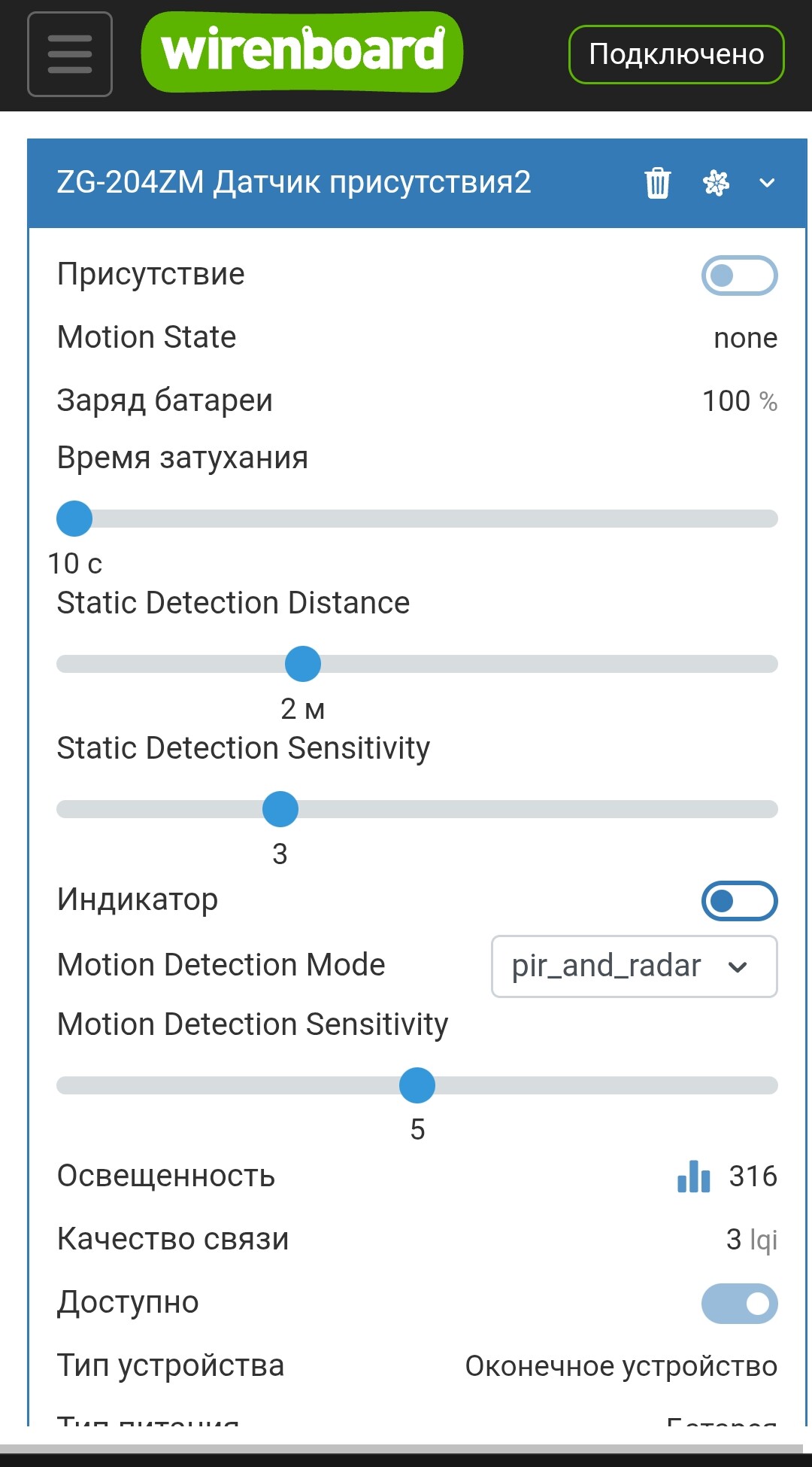

Вот что публикует данный датчик
в нем полный цикл статуса есть от none large small none
Текстовый документ (3).txt (53,7 КБ)

Еще как вариант вижу, для таких как я, если получится в Сценариях в Логику срабатывания за “Когда включилось” сделать условие “если не равно false или none” или равенство “true, large, small”, было бы решением без доп. скриптов?

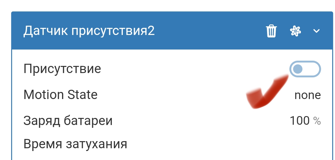

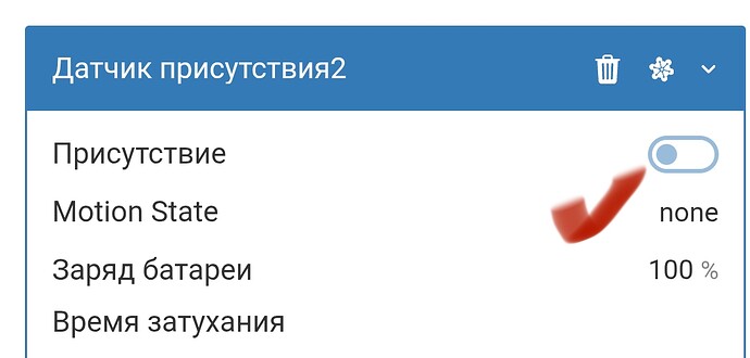

Ваш датчик, судя по вашему дампу, помимо текстового motion_state, публикует ещё и обычный свитч presence («Присутствие») — он принимает нормальные вкл/выкл. Именно такой канал и ожидает сценарий «Управление светом».
Предполагаю, что раньше сценарий и был привязан к этому булевому каналу, поэтому и работал без всяких доработок. А после обновления, когда zigbee-устройства временно сменили имена и топики в сценариях пришлось переназначать вручную, в качестве датчика движения, судя по всему, случайно оказался выбран текстовый канал «motion_state» вместо «presence». Отсюда и ошибки в журнале, и переставшее работать выключение по таймеру — сценарий принимает только булевое значение.
Напишите, пожалуйста, помогло ли переключение на канал presence.
Аплодирую стоя! Стучу себя по … как можно было не дойти самому до этого простого решения.
Учитывая, что в “presense” выше в логах изменяется с 0 на 1 и обратно, полагаю, все должно сработать, очно пока не на месте. К выходным увижу.
