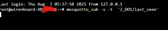

Попробуйте подписаться на топики и сгенерируйте события от одного из этих датчиков и пришлите этот вывод, например:
mosquitto_sub -v -t 'zigbee2mqtt/Z_DO1'
Команда не проходит, зависает при попытке выполнения.
При этом в MQTT топики уже есть. Но они появились при сопряжении и обновляются лишь один раз при перезагрузке контроллера, как я выяснил. При событиях обновление не происходит, в журнале при этом каждый раз системная ошибка возникает, которая в первом посту.
Как это выглядит? Вы подписались и при воздействии нет ответа?
Если подписаться на один топик, то тоже самое? Например:
mosquitto_sub -v -t  'Z_DO1/last_seen'
Выглядит как отправленная команда без ответа…
При срабатывании датчика сообщения не приходят?

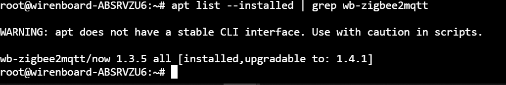

Так же удалось обнаружить, что у вас старая версия wb-zigbee2mqtt 1.3.5 (актуальная: 1.4.1), а так же релиз WB-2410 (актуальный: WB-2507).
В связи с чем прошу вас создать резервную копию настроек и выполнить обновление контроллера.
