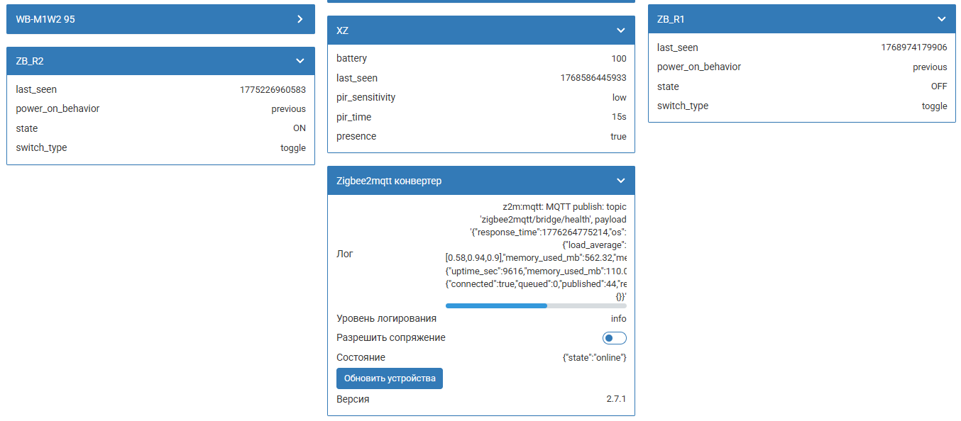

Приложил лог работы. Физически модуль расширения установлен правильно, в mod1. Но никакой обратной связи от подключённых устройств (датчик движения, реле 2 шт.) нет.
Так же не получается зайти в управление Zigbee-устройствами по порту :8081
Кто то может подсказать, где копать? Т.к. никогда не подключал устройства Zigbee, то не знаю как они ведут себя и как ими управлять? В Node-RED так же debug соответственно ничего не показывает.

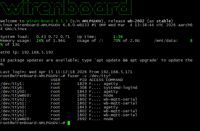

Проверьте пожалуйста что этот порт ничем не занят. То есть не сконфигурирован ни в одном другом сервисе.
Проще всего
fuser -v /dev/tty*
                     USER        PID ACCESS COMMAND
/dev/tty:            root       4586 F.... mc
                     root       8987 F.... mc
/dev/tty1:           root       1144 F.... agetty
/dev/tty6:           root       1102 F.... systemd-logind
/dev/ttyS0:          root       1146 F.... agetty
/dev/ttyS5:          knxd       2669 F.... knxd
/dev/ttyS4:          gpsd       2436 F.... gpsd
/dev/ttyS2:          root       2457 F.... wb-mqtt-serial
/dev/ttyS1:          root       2457 F.... wb-mqtt-serial
так.
Процесс 2692 - это и есть z2m?
Порт точно нигде более не сконфигурирован, например в wb-mqtt-serial?

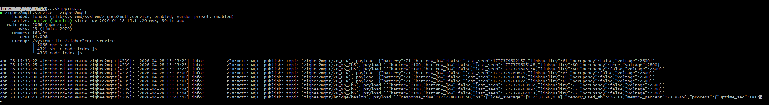

systemctl status zigbee2mqtt
root@wirenboard-AMLPGUOV:~# systemctl status zigbee2mqtt
● zigbee2mqtt.service - zigbee2mqtt
     Loaded: loaded (/lib/systemd/system/zigbee2mqtt.service; enabled; vendor preset: enabled)
     Active: active (running) since Mon 11:30:13 MSK; 1h 10min ago
   Main PID: 1721 (npm start)
Сервис вполне работает.

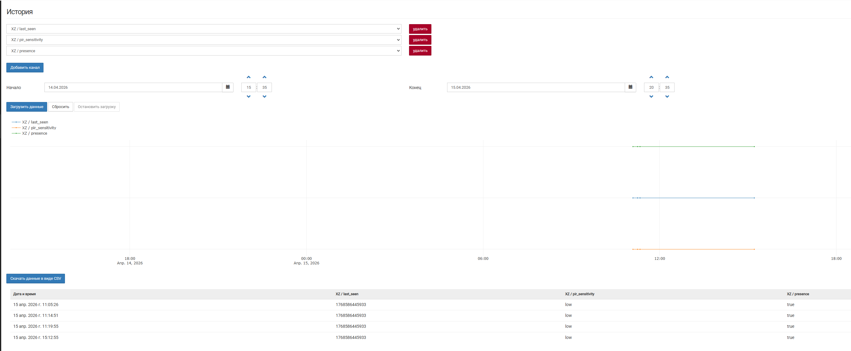

rtscts":false,“autoOpen”:false - это не является ошибкой?
Датчик движения реагирует, когда я провожу рукой.
Каким образом и где можно увидеть информацию об этом. Как писал изначально, в логах это не видно. В Node-RED debug тоже ничего не показывает. Датчик же должен каким то образом давать обратную связ?
Реле руками (нажимая на кнопку) переключаю, но в логах информации об этом нет
Эти точки соответствуют только включению и выключению контроллера. Разве здесь не должна отображаться сработка датчика движения (визуально он откликается).
Если нет информации о сработке, тогда как привязать автоматизацию к нему?
Как можно увидеть обратную связь от него?
Сам конвертер zigbee2mqtt работает, вот только от устройств ничего нет.

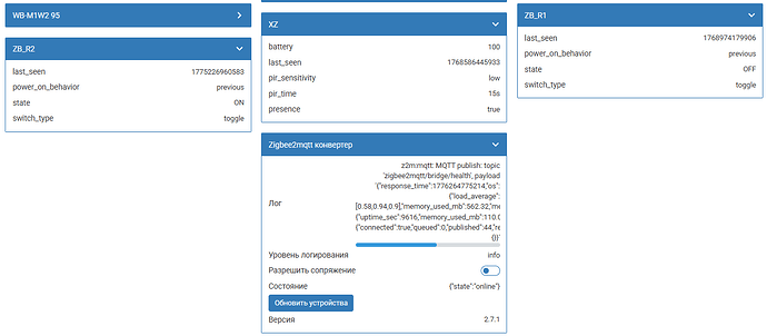

Вы же приводите логи z2m:
[2026-04-15 11:14:50] info:     z2m:mqtt: MQTT publish: topic 'zigbee2mqtt/XZ', payload '{"battery":100,"last_seen":1768586445933,"pir_sensitivity":"low","pir_time":"15s","presence":true}'

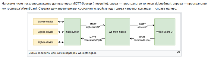

z2m публикует в mqtt, оттуда конвертором wb-zigbee2mqtt либо (новый, рекомендую) wb-mqtt-zibbee2mqtt публикуются в соответствии с конвенцией в /devices
Ну и отображаются интерфейсе а также доступны для обработки.
Если значения строковые - то они и не будут интерпретированы.
Но в правилах использовать вполне можно.
Подпишитесь для проверки.
Рекомендую все ж новый конвертор.

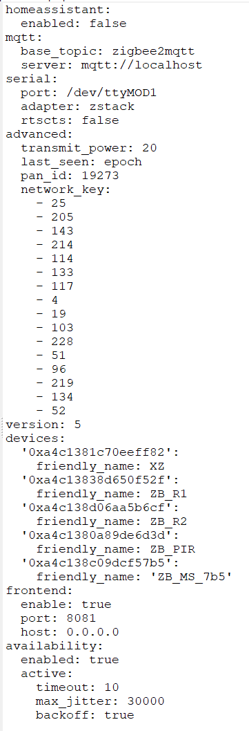

И был вопрос выше, почему не получается зайти на контроллер на порт 8081. В конфигурационном configuration.yaml порт указан.

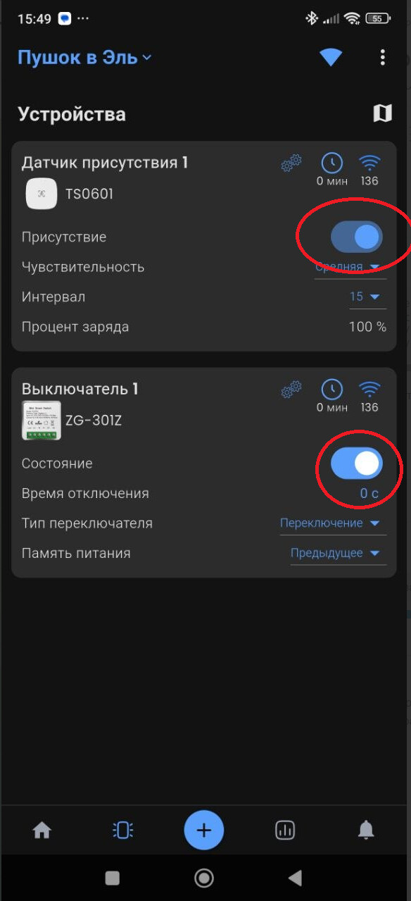

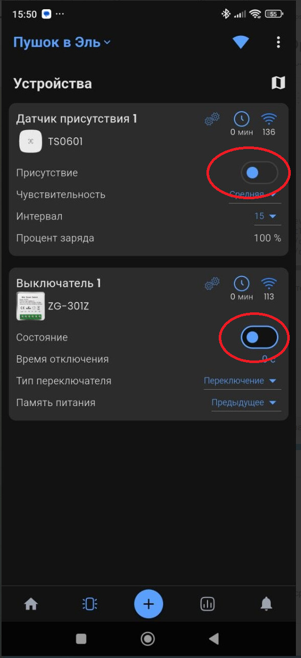

Поставил testing релиз. Сильно ничего не изменилось. Как не было возможности получать обратную связь от zigbee датчиков движения, которые как будто увидел WBE2R-R-ZIGBEE, так и нет. Приобрёл уже Zigbee шлюз ПушОк, так вот к нему успешно подвязался датчик . Tuya Zigbee Датчик присутствия (AOYAN - MS01, Сетевой адрес: 0x240F, Идентификатор: A4C1381C70EEFF82, Модель: TS0601, Производитель: _TZE284_debczeci, Драйвер: oY8sD2asGSlU3iMO), которым wirenboard не управляет.

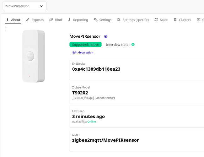

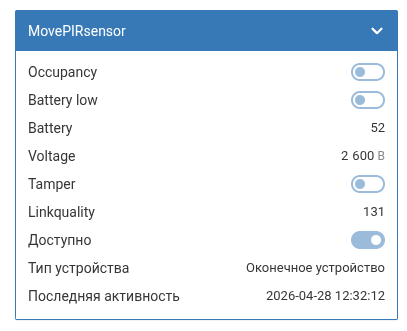

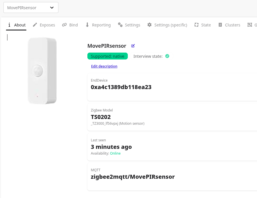

Для примера, датчик движения
Представлен в устройствах как

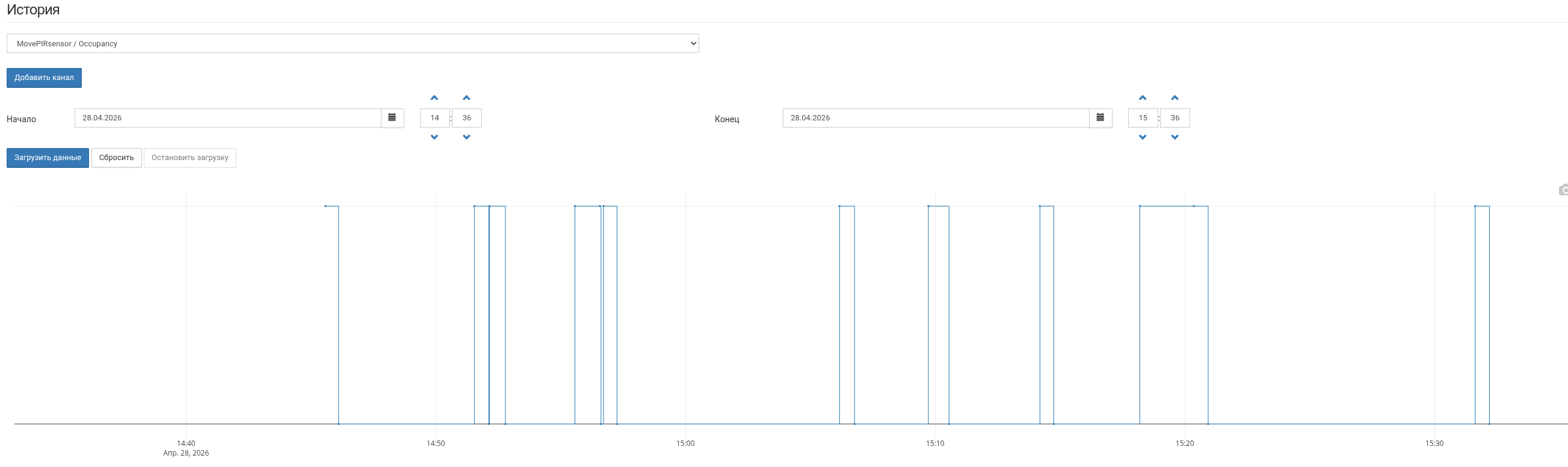

Его топик “MovePIRsensor/occupancy” в истории:
Выглядит так:
mosquitto_sub -v -t /devices/MovePIRsensor/controls/occupancy/#
/bin/bash: warning: setlocale: LC_ALL: cannot change locale (en_US.UTF-8)
/devices/MovePIRsensor/controls/occupancy/meta {"type": "switch", "readonly": true, "order": 1, "title": {"en": "Occupancy"}}
/devices/MovePIRsensor/controls/occupancy 0
Актуальный testing, конвертор wb-mqtt-zigbee.

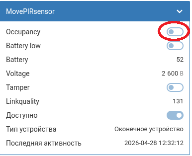

Вот то, что вы в логах видите (сработка датчика) это я и называю обратной связью, т.е. отображение на экране монитора сработки датчика.
Датчик и реле (автоматизация) сработали
Датчик и реле выключены
У меня в логах в поле и логах ничего не отображается
