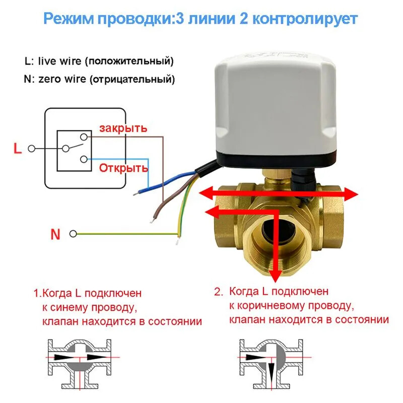

Ткже используют моторизированные трехпроходные смесительные клапана, например https://www.ozon.ru/product/trehhodovoy-elektricheskiy-sharovoy-kran-220b-1-vodonepronitsaemyy-ip65-3-provodnoy-2-1663657460/?at=x6tPj2YByFNJ85ONcDrlw8Nsj74v9Rcz1lYXVtq3V4pM&keywords=трехходовой+кран+электрический
У таких есть преимущество - они не создают значительного сопротивления потоку, в отличии от термоэлектрического. То есть устаанавливается один такой клапан в смесительном узле (узле подмеса) теплого пола и после него датчик температуры.
