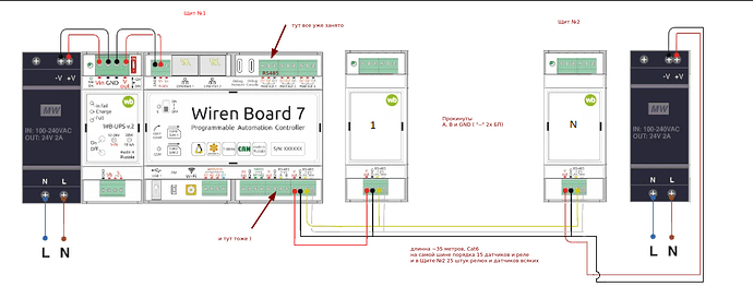

Помогите пожалуйста советом, как лучше организовать питание оборудования на шине RS-485 если она проложена м\у 2я щитами, и походу прокладки к ней подключено порядка 15 датчиков и реле всяких, и в удаленном щите порядка 25 реле и датчиков. Сам кабель витая пара 6Cat.
Хочется установить БП поближе к основному оборудованию в дальнем Щите №2. Правильно ли я понимаю, что надо будет соеденить GND (минус) блоков питания WirenBoard контроллера и БП установленного в Щите №2 при условии что они одинакового напряжения 24V?
Можно ли разорвать “+” по середине линии как показано на схеме ниже, то есть часть оборудования на одной A и В паре имеет “+” от БП WirenBoard контроллера, а другая от БП в Щите №2. Или лучше так не делать и просто “+” не подкдючать WirenBoard контроллеру?
Сами БП висят на разных УЗМ, УЗО, автоматах и UPS
За схему строго не ругайте - как смог ) Заранее спасибо большое.
