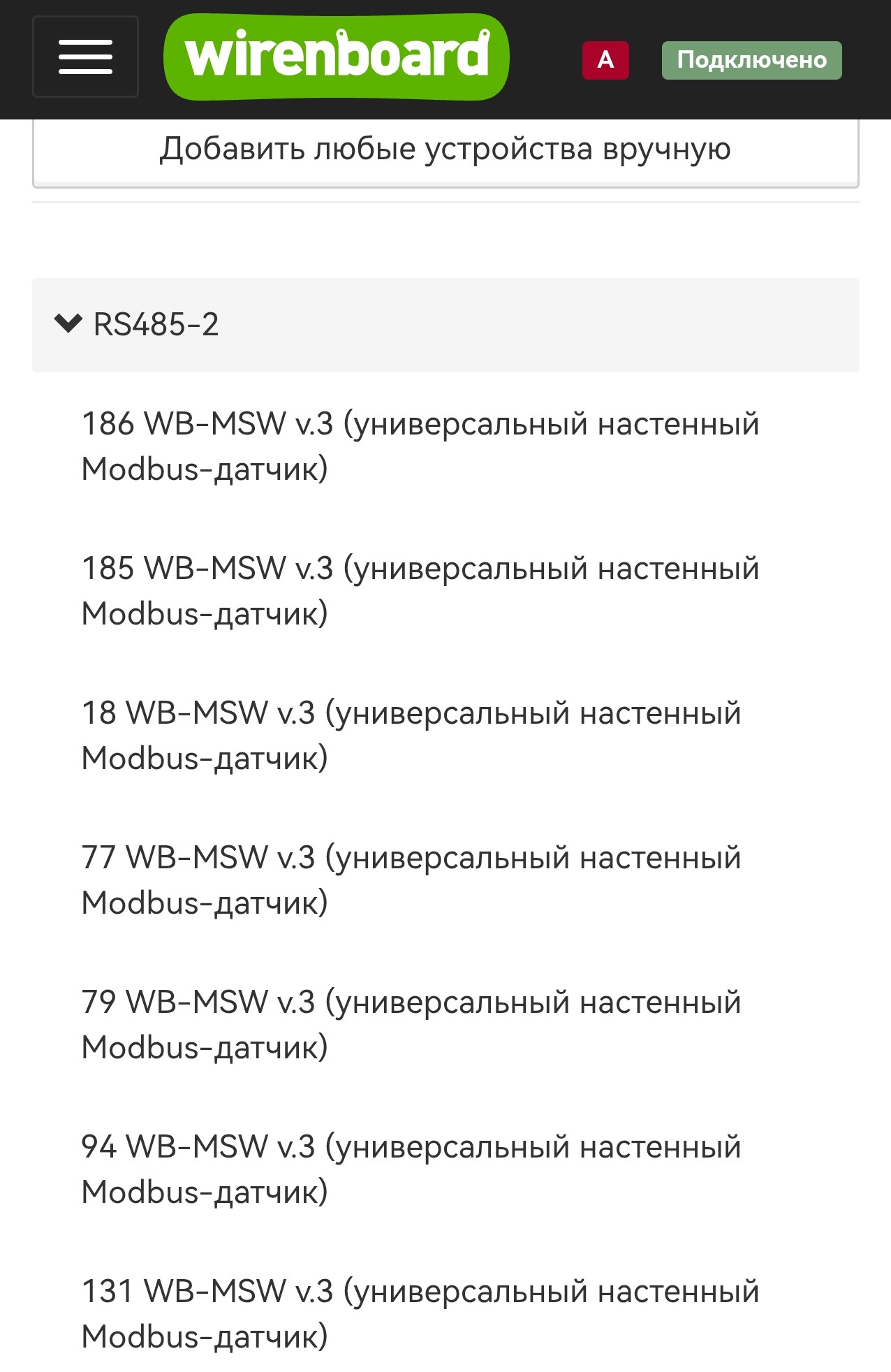

Такое дело пытался перевести датчики WB-MSW v.3 со скорости 9600 на скорость 115200. 4 датчика успешно перешли, а 3 датчика пропали со связи.
Я решил вернуть всё на место, но проблема не решилась датчики больше система не видит.

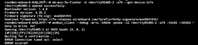

Если пробовать стучаться к датчикам вручную, через mobus client то эти датчики отликаются при помощи этой команды я им переписал скорость на 9600. Но в системе все равно их не видать. Пробовал прошить их, они прошиваются. Пробовал всё перезапускать. Уже 4 дня бьюсь с ними.

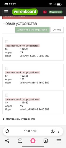

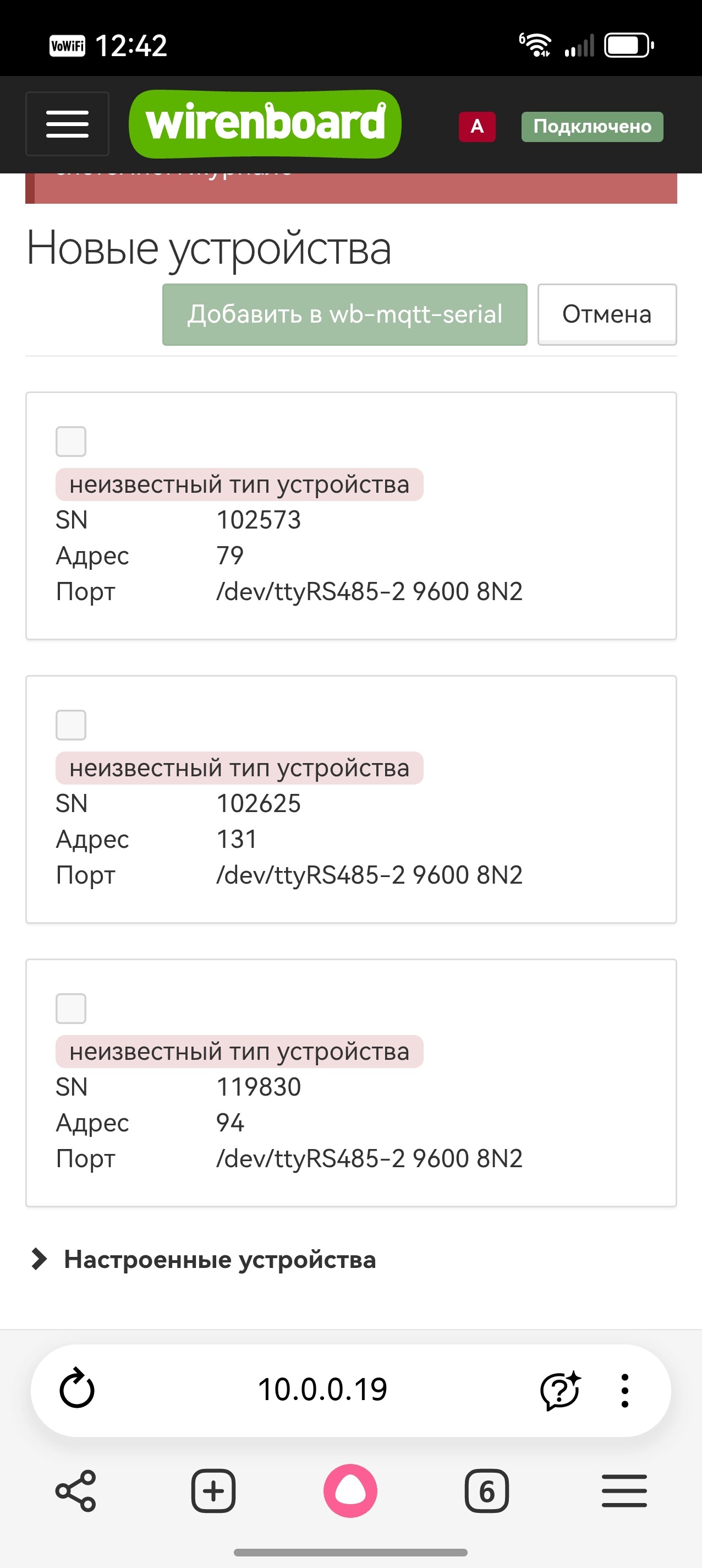

Через поиск их находит как “неизвестный тип устройства” на плате написано v 4.22 на тех что работают v 4.19
Подскажите куда копать, я пробовал снять и подцепить туда где датчики работают ноль реакции моргают но не информацию не передают. В логах идут ошибки по типу:

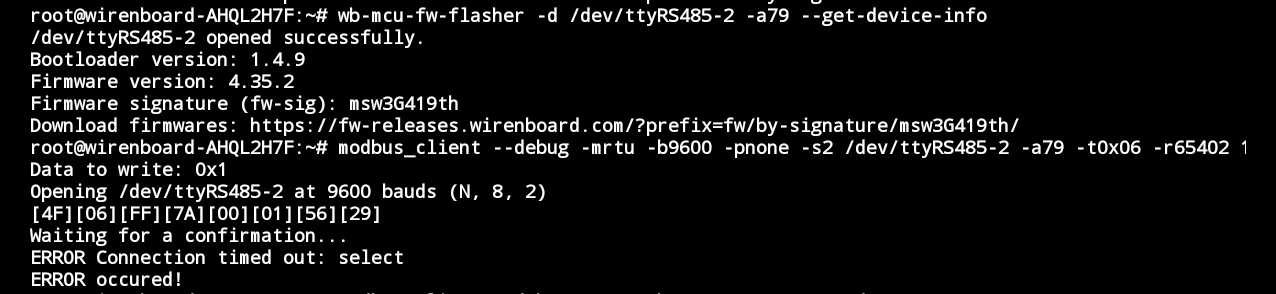

Прошил все три датчика, на команду реагируют ошибкой. Но при этом судя по индикации в этот момент что-то происходит тк появляется моргания, до команды горят ровным светом. Если включить драйвер тоже моргают.
Но это всё пока не помогло.

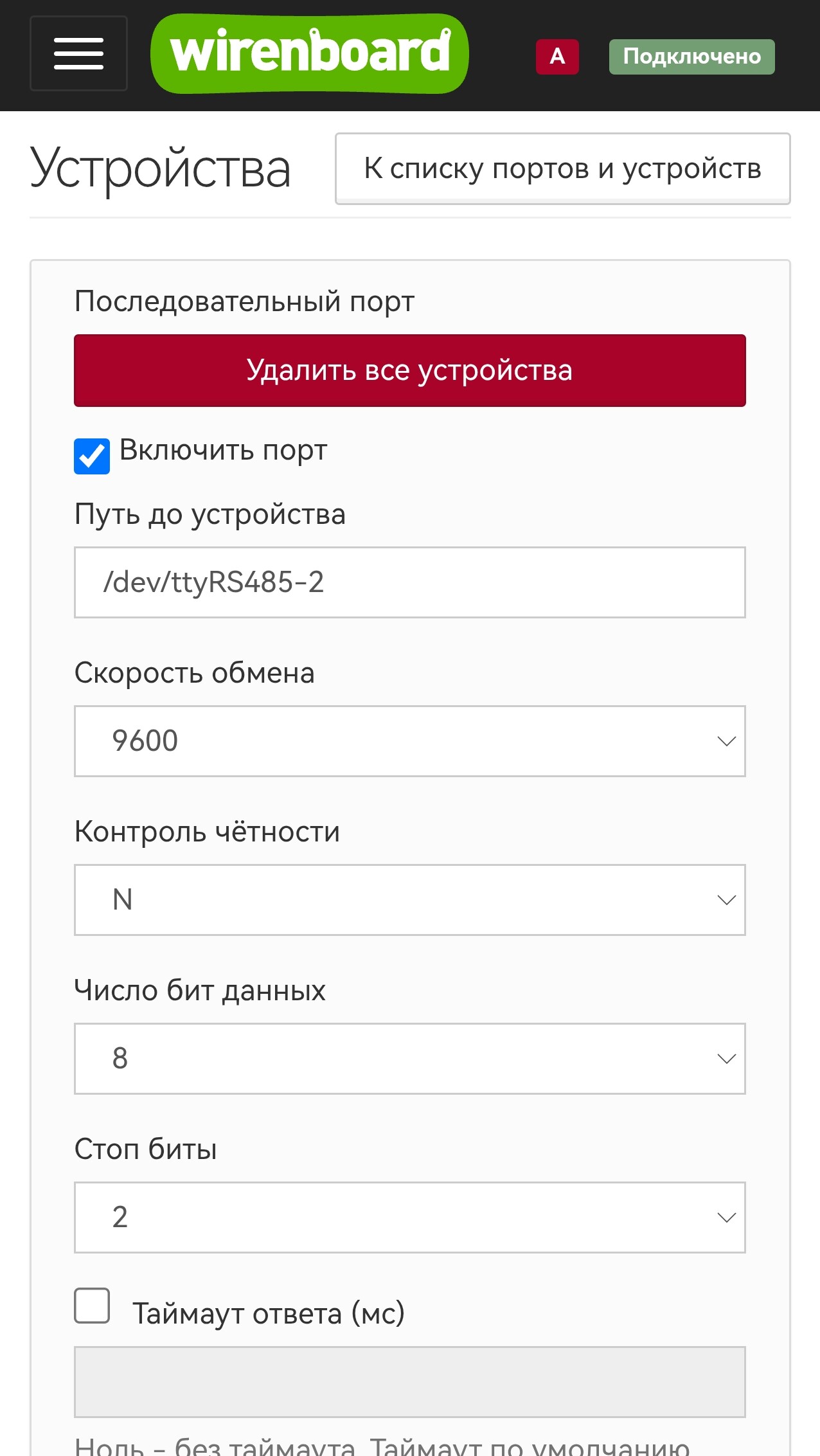

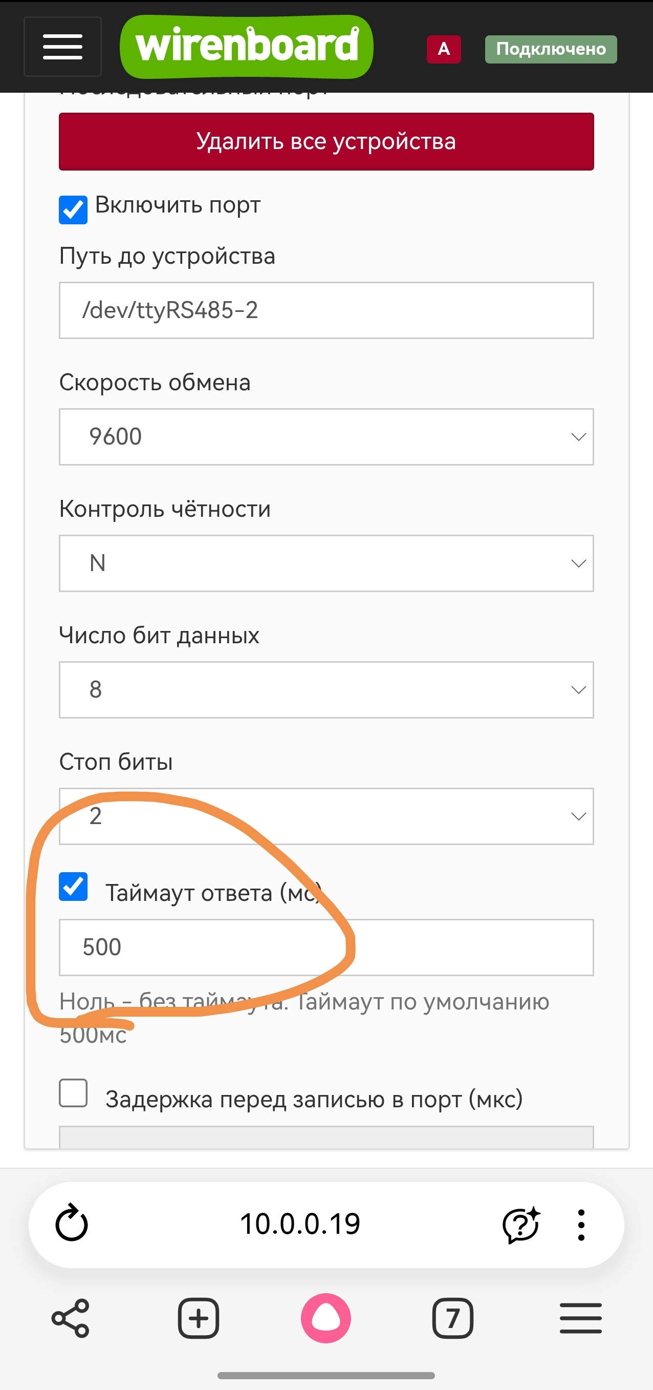

Методом тыка и исключений нашел решение! В настройке порта включил “Таймаут ответа” по умолчанию было 500мс сохранил и всё завелось! Ошибки исчезли. Подскажите, как это связанно раньше всё работало и так?
Похоже, что вы встретились с багом, который был исправлен ранее. Подробнее здесь.
Рекомендую обновиться.
