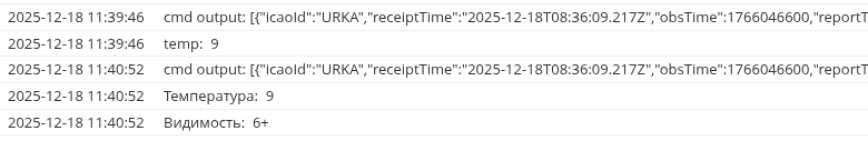

Пример чтения и разбора json:
//12_18_test_1.js
var weatherURL = 'http://aviationweather.gov/api/data/metar?ids=URKA&format=json'
//wget -qO- 'http://aviationweather.gov/api/data/metar?ids=URKA&format=json'
runShellCommand("wget -qO- '" + weatherURL+"'", {
  captureOutput: true,
      exitCallback: function (exitCode, capturedOutput) {
        log.info("cmd output: " + capturedOutput);
        // Парсим строку JSON
        var data = JSON.parse(capturedOutput);
        log.info("Температура: ", data[0].temp); // Выведет: Температура
        log.info("Видимость: ", data[0].visib); // Выведет: Видимость
Вывод:
          if (exitCode === 0) {
            try {
              if (data && data.length > 0) {
                log("Данные получены для " + data[0].icaoId);
                calculateEOT(data[0]); // Передаем первый (и единственный) METAR в функцию расчета
              } else {
                log("Ошибка: массив данных пуст.");
            } catch (e) {
              log("Ошибка парсинга JSON: " + e);
          } else {
            log("Ошибка выполнения wget: код " + exitCode);
// Инициализация: выполняем первый запрос данных при старте скрипта
log("Скрипт EOT Calculator запущен. Виртуальное устройство создано.");
// Можно раскомментировать строку ниже для автоматического обновления при старте:
// dev[d_name + "/btn_Update"] = true;
// Правило для автоматического периодического обновления (например, каждые 10 минут)
// Для активации уберите комментарий и настройте интервал (в миллисекундах)
setInterval(function() {
    log("Автоматическое обновление данных METAR");
}, 10 * 60 * 1000); // 10 минут
Спасибо!
ВСЕ РАБОТАЕТ!
