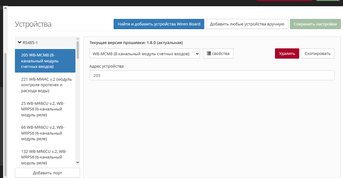

Доброго времени суток!
После обновления контроллера до последней версии пропали настройки устройств. Впервые с таким сталкиваюсь. Подскажите пожалуйста, что с этим можно сделать?
Если потребуется дополнителоьное уточнение, приложенную информацию прошу направить нажав ответить на мое крайнее сообщение
Помогла команда apt update && apt upgrade && reboot
Без команды reboot проблема не уходила.
Но с ней обновление прошло успешно
