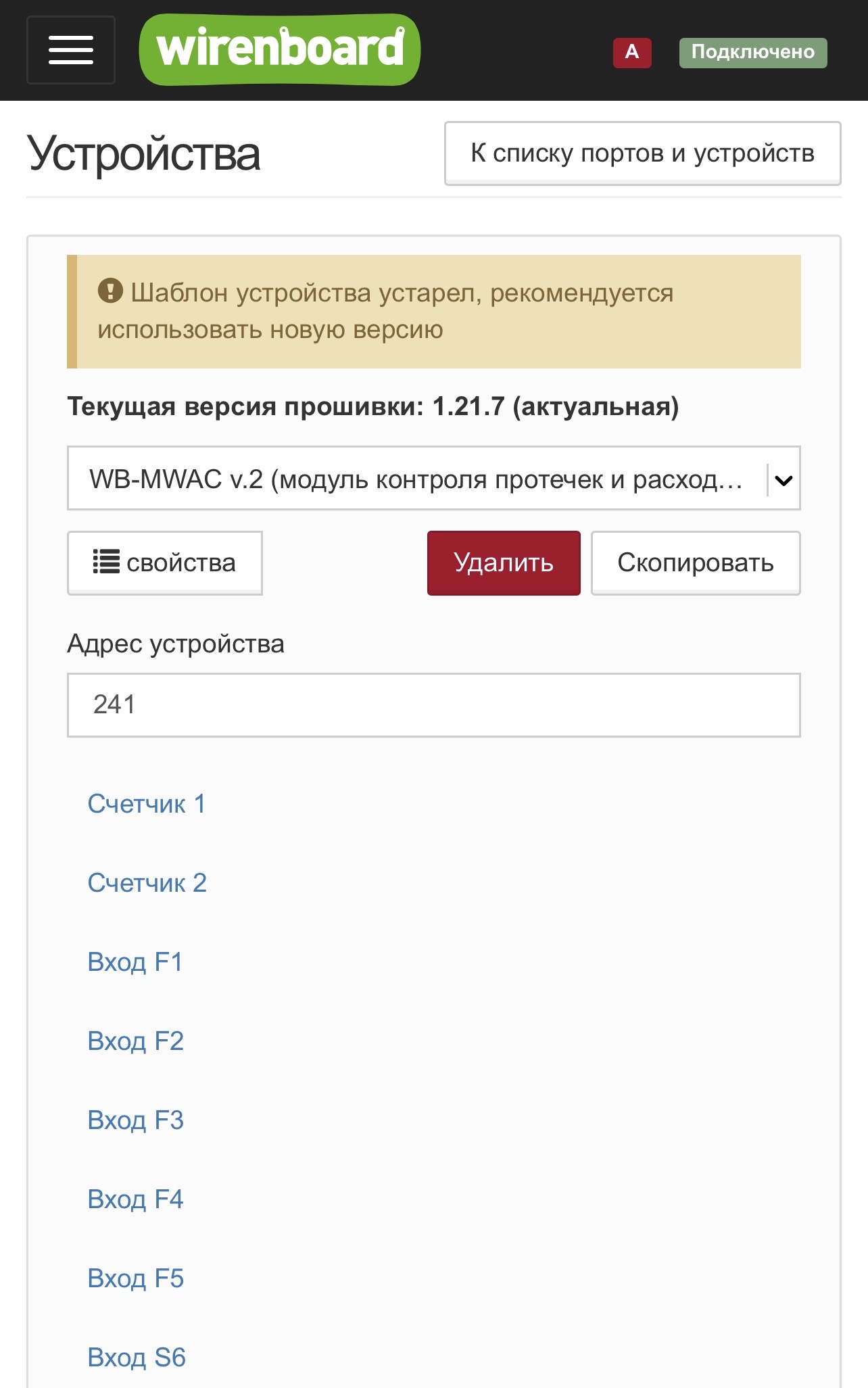

Добрый вечер, подскажите, пожалуйста, как обновить шаблон или где найти информацию по этому поводу. Шаблон устройства устарел, рекомендуется использовать новую версию.
Прошивка обновлена.
В настройках, где выбирается шаблон, попробуйте выбрать повторно тот же шаблон. Должен подхватиться верный шаблон, и сообщение должно будет уйти.

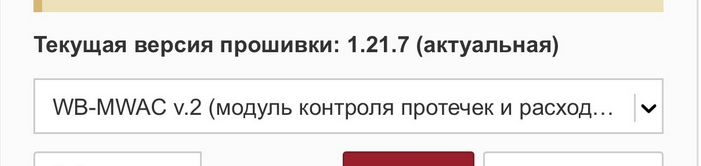

Так а где выбрать шаблон в настройках? Не могу найти.
В данном выпадабщем списке
Спасибо! Все получилось!
