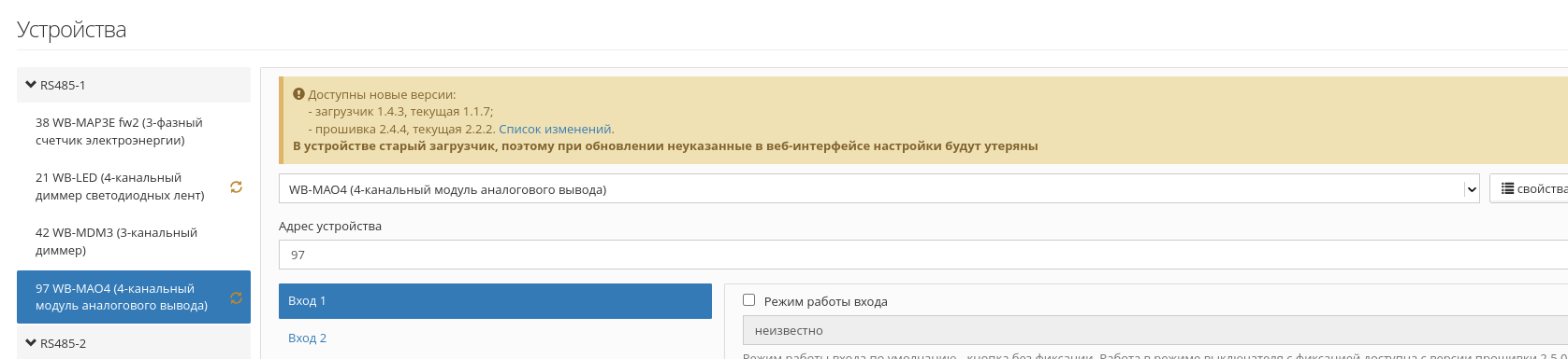

Сейчас обновление (для устройств с актуальными версиями загрузчика 1.4 и новее) работает прямо из веб-интерфейса контроллера.

А по другим вопросам? Обновление из UI , что вы упомянули - где почитать ?
И как это делает UI, если в утилите баг? Или все же нет сейчас никакого способа кроме флешера вообще обновлнять модули за шлюзом? Если это так - то это так уже 1.5 года и это странно с учетом простоты изменений, которые были предложены (
Оно отдельно не описано, все сразу в интерфейсе видно.
Средствами wb-mqtt-serial.
Нажать кнопку в интерфейсе.
Ну, у меня не видно, т.к. я все обновил до обновления релиза, в котором сломалась утилита.
Но, в целом , похоже, должно быть удобно , спасибо!
А это доступно в стабильной ветке? Что-то не вижу у себя в интерфейсе таких уведомлений. release wb-2410 (as stable)

Да, в 2410 stable есть. При наличии у контроллера интернета и устаревшей прошивке на каком-либо модуле.
