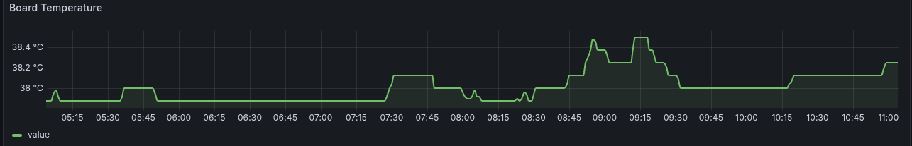

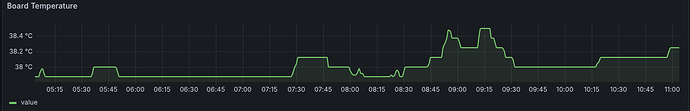

Знаю, ну, на уровне Использование Grafana с контроллером Wiren Board — Wiren Board по крайней мере.
Могу предположить, что в вашем примере изменения есть всегда, поэтому график гладкий. Это температура, количество знаков после запятой надо проверить.

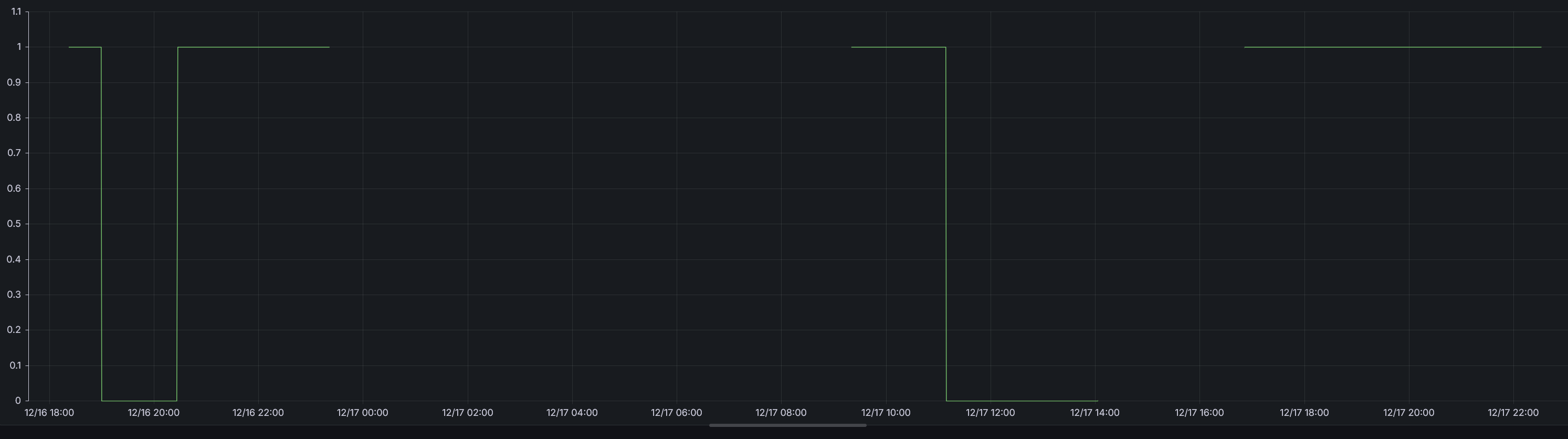

В моем представлении метрик prometheus из хранилаща VictoriaMetrics графики в Gfarana выглядят так:
И меня это не устраивает. По таким выборкам нельзя настроить в Grafana правила алармирования, например.
