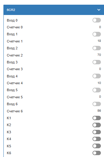

Под словом “пропускается” я имел ввиду, что контроллер не успевает заметить кратковременного переключение состояния входа. В интерфейсе не переключается состояние Вход n, но при этом счетчик растёт (переключения поля “Вход n” в web интерфейсе, конечно, не показатель, но они совпадали с обработкой события на nodered нодой button) . Т.е. если следить именно за состоянием счетчика, то, думаю, событие будет обработано. Но мне все равно не понятно, почему такого пропуска не возникает на счетном модуле с такими же настройками опроса и тем же кодом на nodered? Может, надо иначе модуль настроить? Или он просто изначально не так заточен под обработку нажатий, как счетный модуль?

Актуальная. Но, если нажатие было между опросами (в том числе и быстрого Modbus) - то да, оно может быть пропущено. Анализировать следует изменения счетчиков.

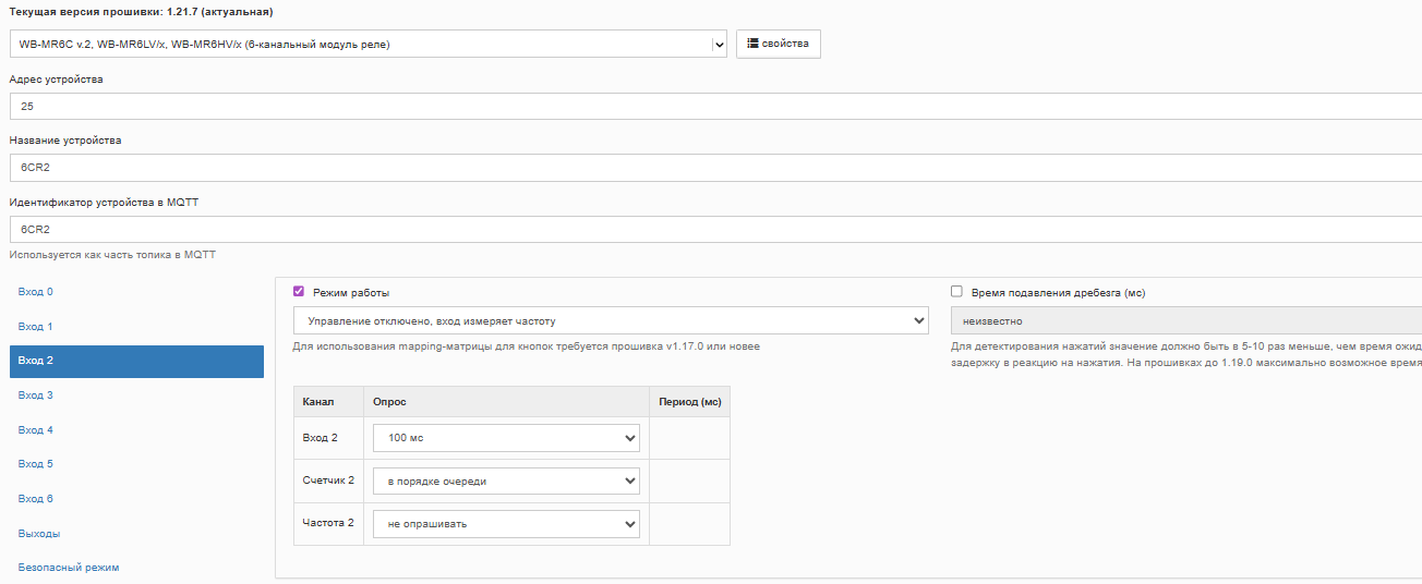

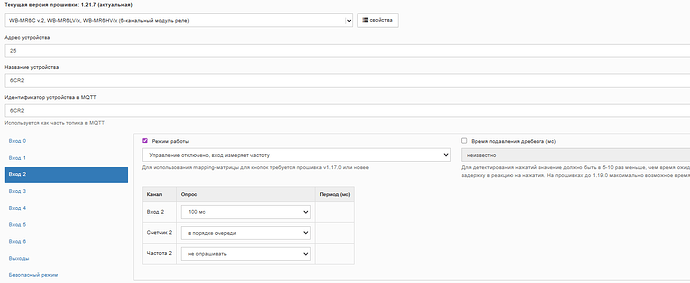

В шаблоне config-wb-mr6c.json параметр sporadic выставлен false, если выбран режим “Управление отключено/вход измеряет частоту”, именно как у меня. Полагаю, что быстрый модбас у меня отключен для входов реле. А для входов счетного модуля активен и поэтому он обрабатывает все гораздо шустрее. Поменяю параметр на mapping-матрицу без управления и попробую пощёлкать.

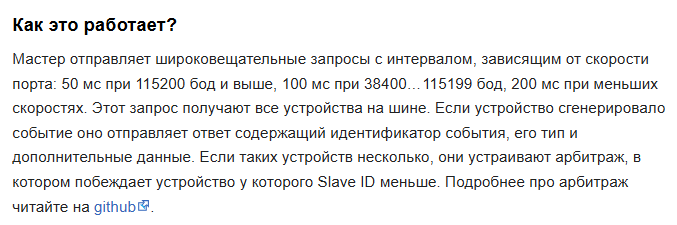

А как часто быстрый модбас опрашивает события? Это можно как-то настроить?
