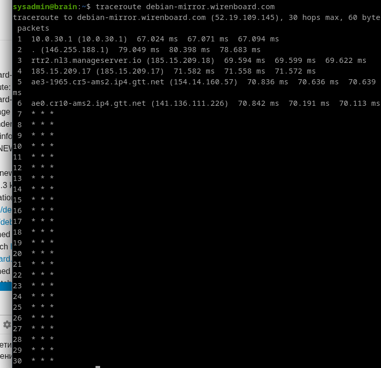

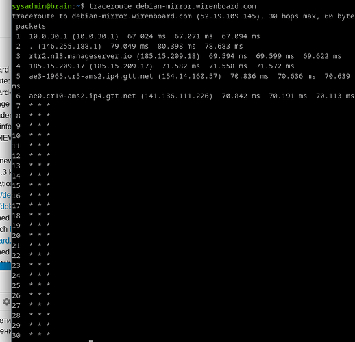

root@wirenboard-AKI3E2VK:~# traceroute debian-mirror.wirenboard.com
traceroute to debian-mirror.wirenboard.com (52.19.109.145), 30 hops max, 60 byte packets
1 * * *
2 10.54.68.162 (10.54.68.162) 40.115 ms 39.970 ms 39.971 ms
3 * * *
4 10.54.16.101 (10.54.16.101) 42.214 ms 44.240 ms 43.007 ms
5 ip224-131-200-109.crelcom.network (109.200.131.224) 44.151 ms 43.942 ms 44.611 ms
6 vrn.umlc.ru (185.214.245.2) 53.506 ms 34.392 ms 43.240 ms
7 msk-m9-b22-ae11-vlan544.fiord.ru (62.140.245.80) 58.101 ms 57.760 ms 56.813 ms
8 stk-tct-b1-ae5-vlan547.fiord.net (62.140.239.21) 76.634 ms 82.486 ms 86.387 ms
9 * * *
10 * * *
11 * * *
12 * * *
13 * * *
14 * * *
15 * * *
16 * * *
17 * * *
18 * * *
19 * * *
20 * * *
21 * * *
22 * * *
23 * * *
24 * * *
25 * * *
26 * * *
27 * * *
28 * * *
29 * * *
30 * * *

О скорости канала косвенно можете понять по этой трассе:
Трассировка маршрута к debian-mirror.wirenboard.com [52.19.109.145]
с максимальным числом прыжков 30:
1 <1 мс <1 мс <1 мс unifi.localdomain [192.168.12.1]
2 1 ms 1 ms 1 ms nss.kerch.net [195.66.138.2]
3 1 ms 1 ms 1 ms bcix1321.bc-ix.net [185.140.132.1]
4 4 ms 4 ms 4 ms 185.214.245.238
5 39 ms 40 ms 39 ms 195.239.16.224
6 56 ms 56 ms 56 ms mx01.Stockholm.gldn.net [79.104.225.6]
7 * * * Превышен интервал ожидания для запроса.
8 * * * Превышен интервал ожидания для запроса.
9 * * * Превышен интервал ожидания для запроса.
10 * * * Превышен интервал ожидания для запроса.
11 *
