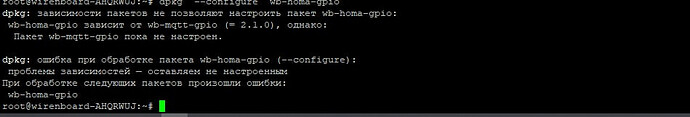

при обновление выдал такие ошибки
делал команду dpkg --configure wb-homa-adc
Как восстановить систему

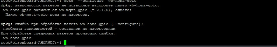

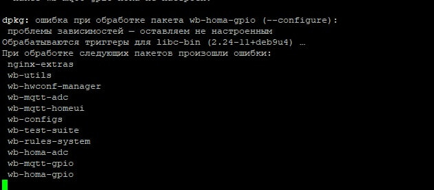

Рекомендую выполнить dpkg --configure для пакетов.
Ну и - контроллер является самым обыкновенным компьютером, точно таким же как настольный по сути.

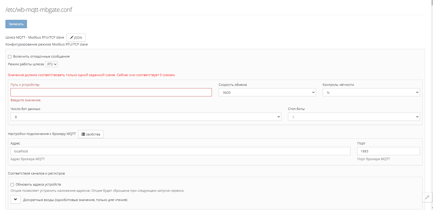

Да у меня получилось восстановить сиcтему но у меня сам закрывается service wb-mqtt-serial

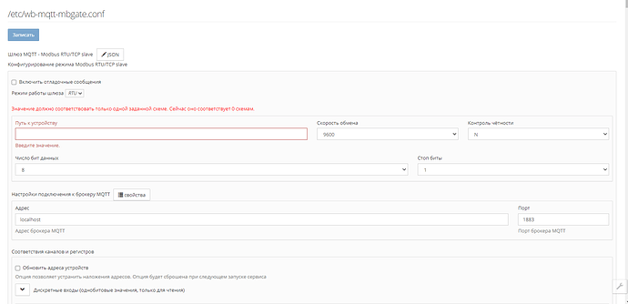

и не пойму теперь где выбрать интерфейс rtu и выбрать шаблон

Для wb-mqtt-mbgate в документации: Шлюз Modbus RTU/TCP — Wiren Board
Вообще устанавливать порт из доступных и его параметры - такие, с которыми будет работать внешнее устройство-мастер.
