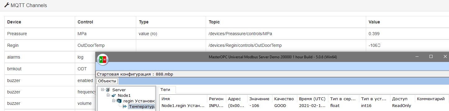

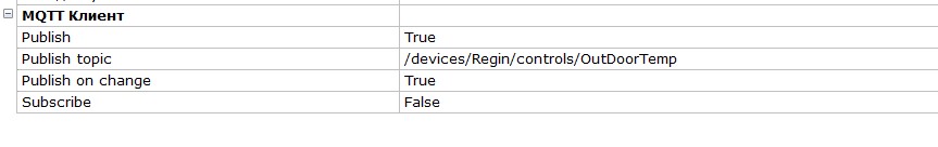

Имеется OPC сервер (от ИнСАТ), он умеет публиковать полученные значения тегов в MQTT(публикую брокеру в WB6)
В результате в списке топиков появляется мой , но с каким-то непонятным символом.
Таким образом в итоге я хотел вывести это значение в графану.
Написал правило, в котором вирт. устройству присваивается значение от этого топика, но не работает- значение не присваивается.
Если указать в правиле в whenChanged: “Regin/OutDoorTemp” любой другой топик- работает.
