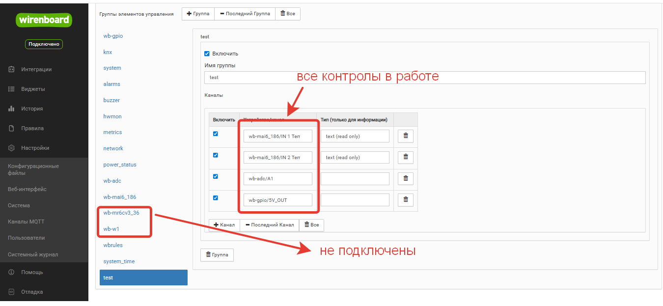

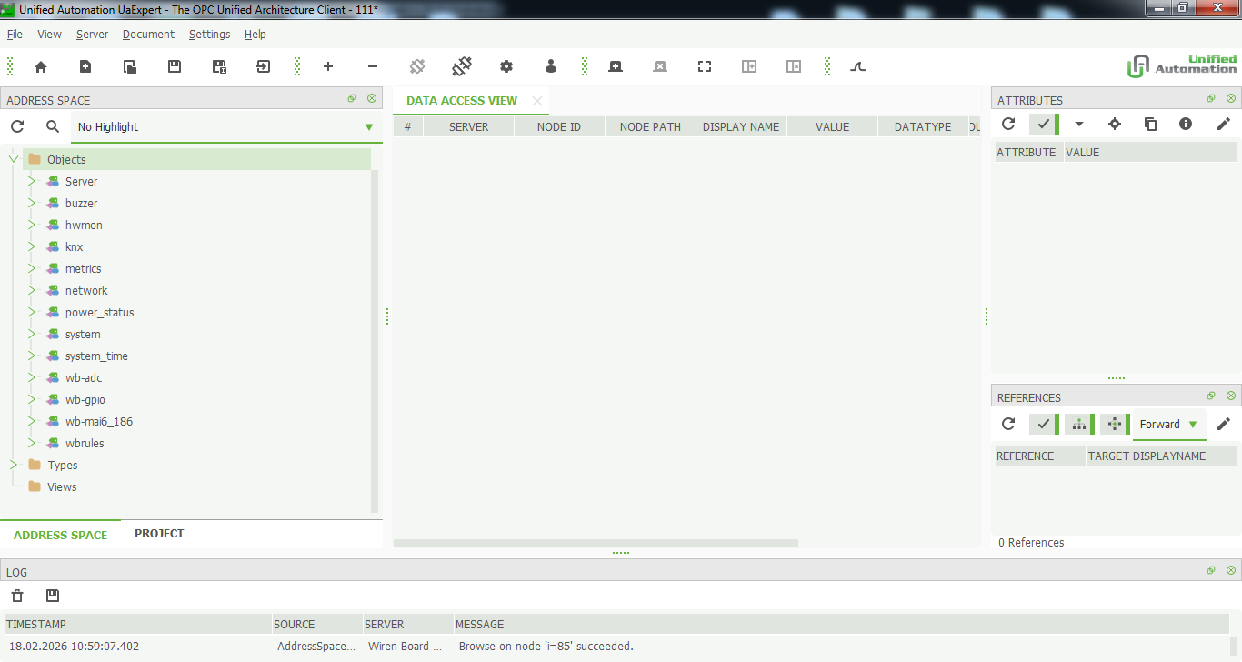

Добрый день. Изучаю контроллер WB-8.4. Пока контроллер ожидает отправки на диагностику по линии serial, решил протестировать работу со сторонним оборудованием по OPC-UA. Все работает как надо,но есть ньанс. Если вручную создать группу элементов управления и добавить туда контролы,то эта группа не публикуется в тегах OPC-UA. Группы и контроллы в них созданые автоматически публикуются без проблем. Так же если в автоматически созданную группу добавить вручную контрол,то он не будет публиковаться. Подскажите в может быть проблема?

В одной группе могут быть контролы только от одного “устройства”, на текущий момент.
Это уже описано, признано неожиданным поведением и в процессе починки.
Добрый день. Уже исправлено. Пакет в testing, будет доступен после выхода релиза 2602.
Добрый день. Обновился до версии wb 2602 stable. Изменения не вижу. Так же не публикуется вручную созданная группа. Так же в автоматически созданную группу добавил контрол вручную и этот контрол не публикуется.
Версия с изменениями - 1.3.0 и уже доступен в testing. В стабильном - да, и в 2602 версия 1.2.1.
То есть, как и писал - в testing попал после разморозки, после выхода релиза.
