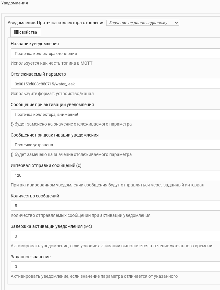

Используется датчик протечки aqara T1 zigbee
канал water_leak в статусе - false
состояние конвертора zigbee - онлайн
Выставленное значение в заданное значение - 0 (соответствие false) выдает постоянно оповещение о протечке в чат бот телеграмм.
Для примера здесь же создано оповещение по температуре от другого датчика zigbee корректно отрабатывает при значении меньше установленной.
В чем может быть ошибка?

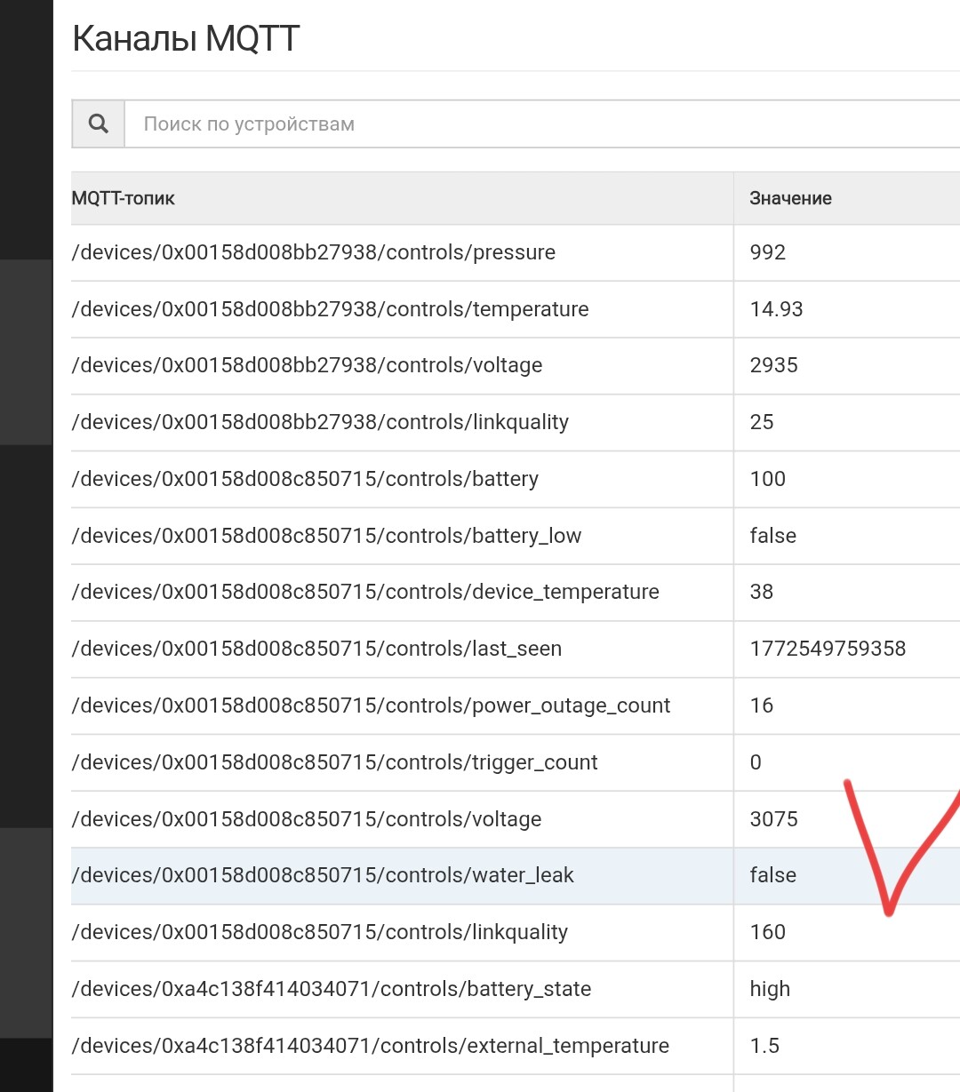

А какое значение (его тип и само значение) вы сравниваете с числом “0” в условии?
Как понял в значение введено 0, что соответствует false (0), по моей логике, если параметр water leak станет 1 true, то должно сработать оповещение?!
В скриншоте отслеживаемый параметр указан же.
А какое значение именно в топике? Подпишитесь на него и проверьте.
Сравнивать значения разных типов, строку с числом, например - недопустимо.
Если правильно понял ваш вопрос
То значение в топике у этого параметра конечно не числовое, текстовое - false
Если так не работает, то можете пояснить как это применить или доработать в последующих релизах!?
Оптимально, пожалуй - это преобразовать значение в числовой вид, скриптом. Ну или сравнивать тоже со строкой.
