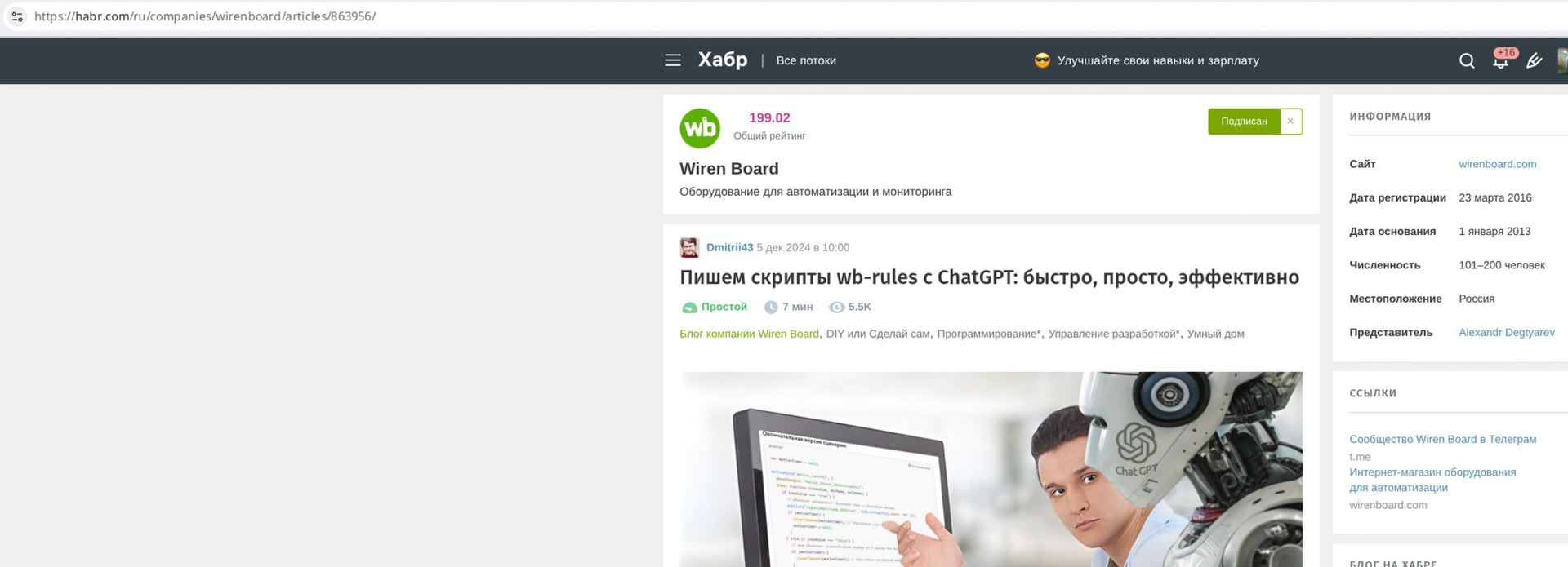

  3. Видели нашу статью про ИИ и написание кода?
Вполне могу попробовать помочь.

подскажите через какой ИИ удобнее писать код, сам пока не владею, максимум кнопки привязать к соседнему реле. ссылка в статье не работает
Да в общем нет разницы какой использовать.
Единственное, совершенно необходимое условие - нужно понимать как будет работать предложенное нейросетью.
