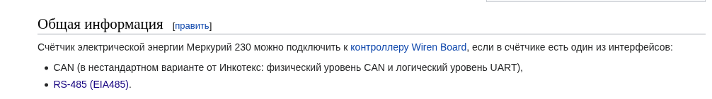

По инструкции( Модуль расширения: CAN, WBE2-I-CAN-ISO v.2 — Wiren Board , Использование счётчика Меркурий 230 с контроллером Wiren Board — Wiren Board ) не получается. Вообще не отвечают.

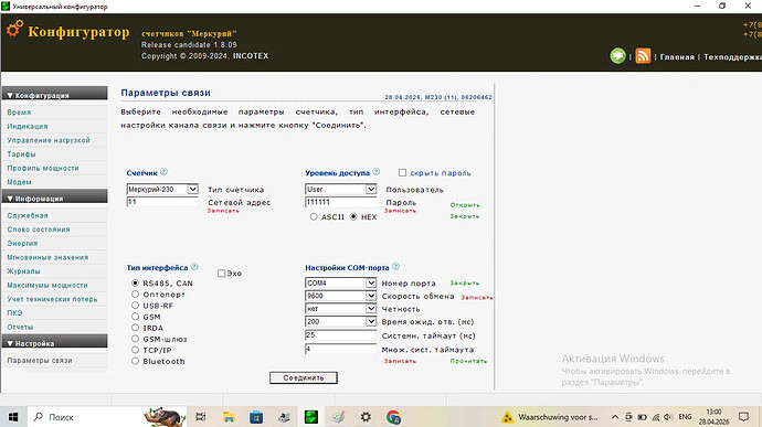

Но для начала нам необходимо убедиться что на самом счетчике, CAN настроен и работает, т.е. настроить Меркурий 230 с помощью конфигуратора от Инкотекс.

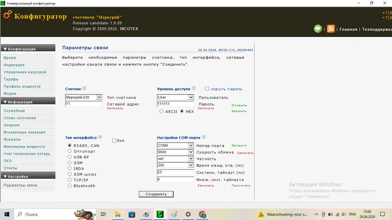

Через конфигуратор Инкотекс счётчик подключается и можно считывать информацию.

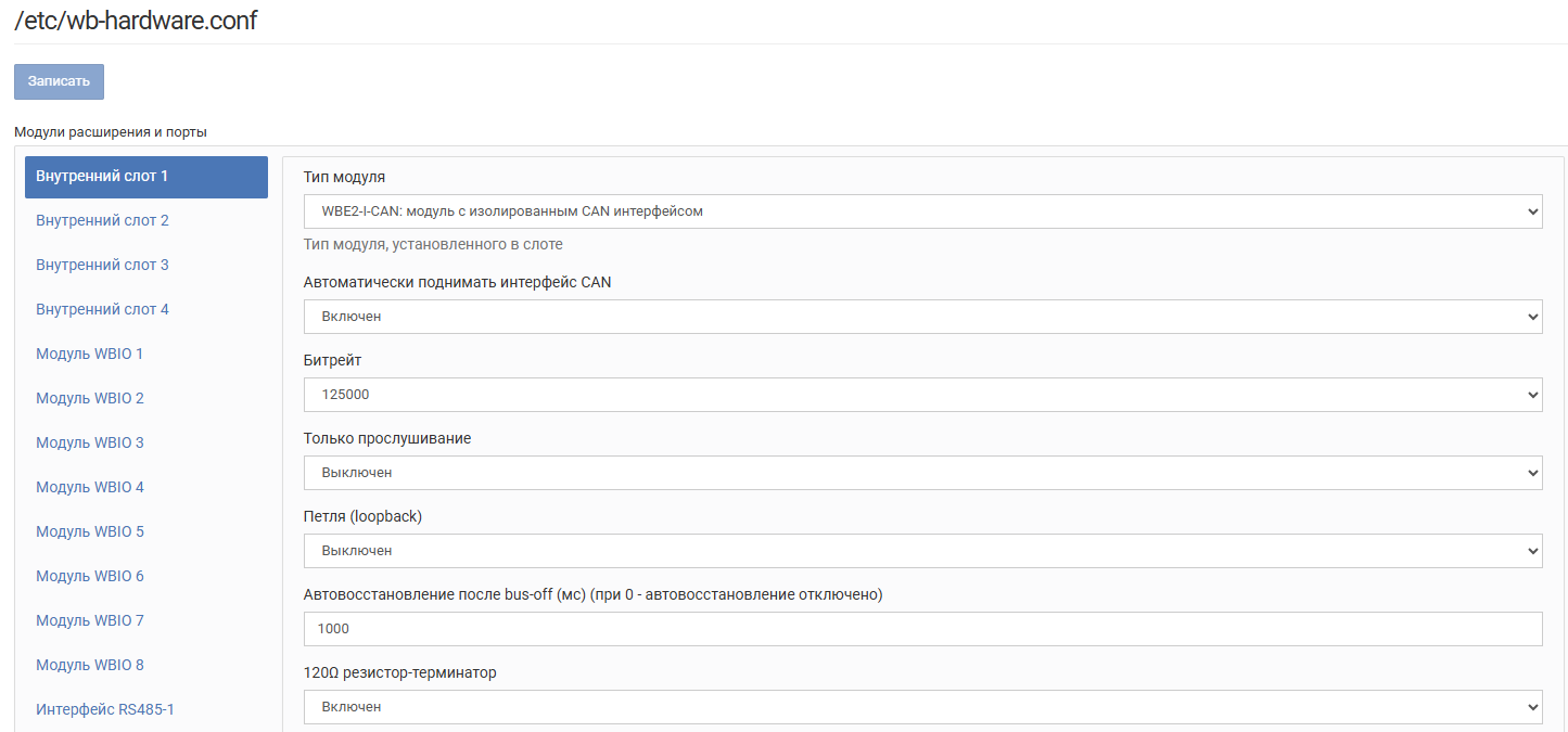

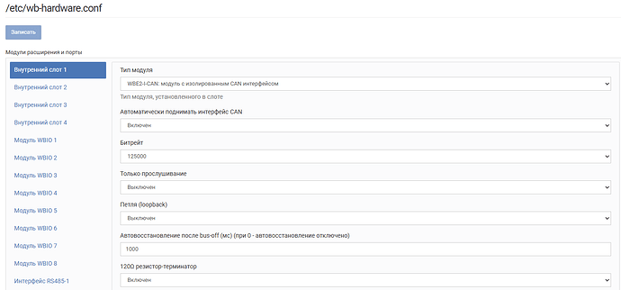

в /etc/wb-hardware.conf настройки такие

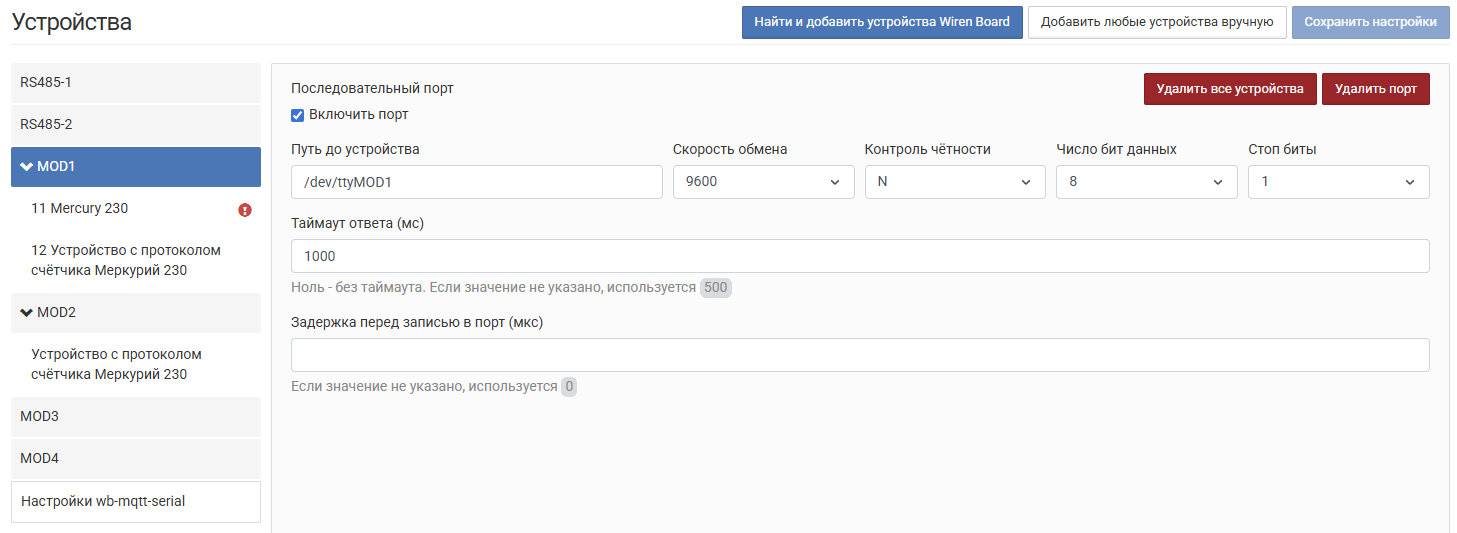

В устройствах пробовал разные настройки, толку нет.

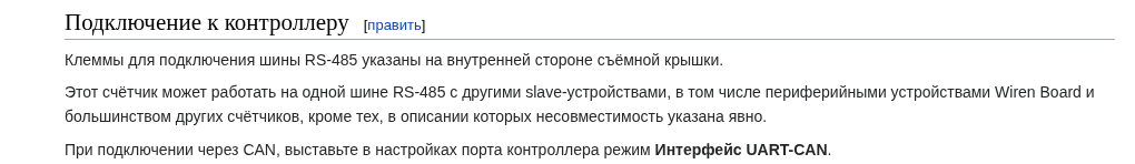

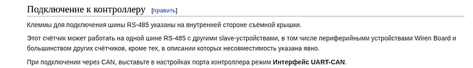

Как описано в документации
И режим
CAN/uart поддерживает только Модуль расширения: CAN, WBE2-I-CAN-ISO — Wiren Board. Или встроенные порты контроллеров до 7.4.
