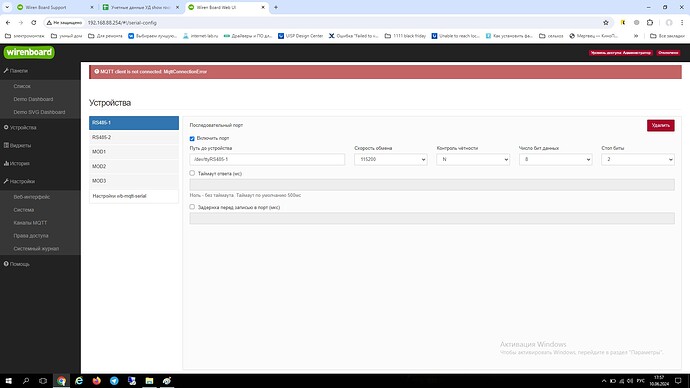

На чистом контроллере WB6 (после сброса до заводских настроек через флешку) при попытке автоматического добавления устройств в wb-mqtt-serial.conf, подключенных к портам RS485-1,2 всплывает ошибка MQTT client is not connected: MqttConnectionError
в ручном режиме устройства добавляются без проблем
Поправка, ошибка возникает только на первом порту контроллера, на втором порту ошибок не возникло. На втором порту 1 датчик WB-MS v2, и 2 датчика WB-MSW v3. На втором порту реле, диммеры 220 и led, модуль протечки 2 версии, счетчик map6s, и модуль mai6

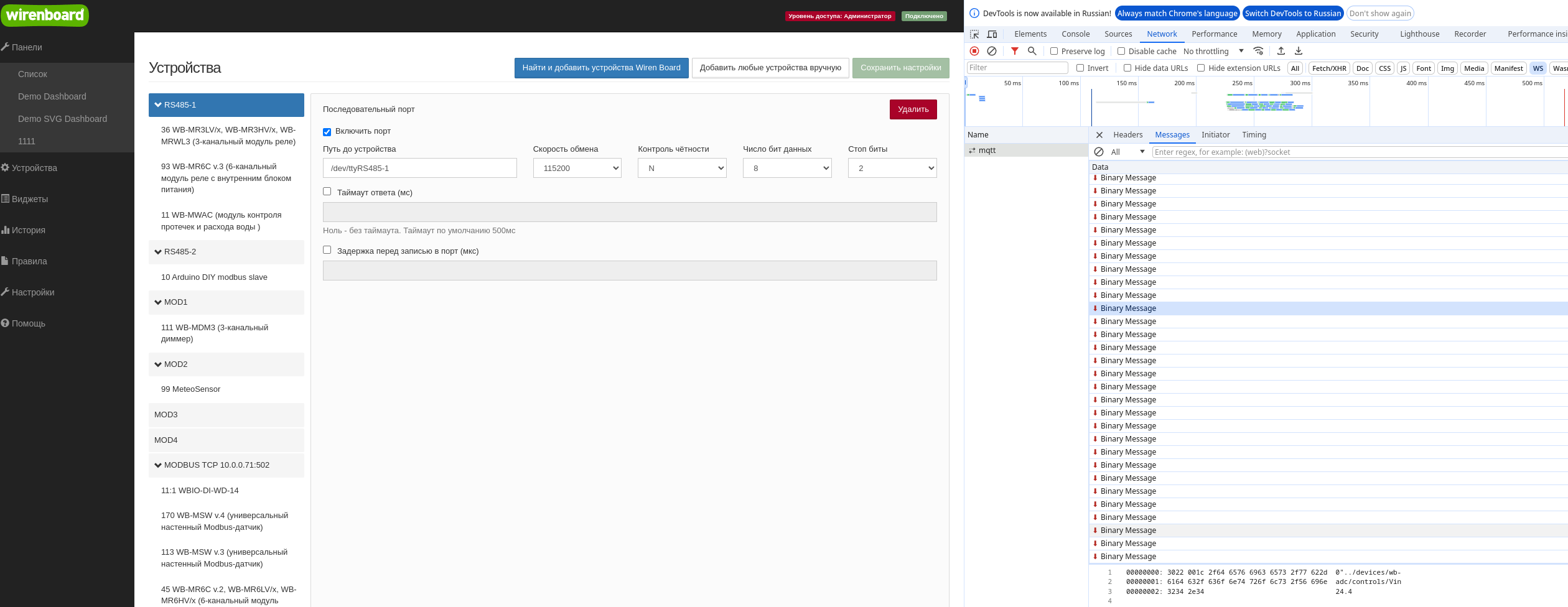

А что подключено к контроллеру? Вижу, собственно отсутствие связи с mqtt браузера. ЧТо прии этом выводится если открыть в браузере консоль с сообщениями mqtt?
Пример:
Проверьте из другого браузера.с другого компьютера (или телефона).
Ну и выгрузите диагностический архив после возникновения ошибки, указав время когда она была.
На первом порту, при сканировании которого возникает ошибка подключены реле (2 MR6c v2, 1 MRWL3), 2 диммера MDM3, 1 MRGBW-D, 2 WB-LED, модуль протечки MWAC 2 версии, счетчик map6s, и модуль mai6. При нажатии кнопки “найти и добавить устройства” запускается процесс поиска и все устройства подключенные к порту находятся, но по окончании процесса всплывает такая ошибка без возможности добавить найденные устройства. Что за программа, которую привели в пример?

Браузер, обычный chrome.
