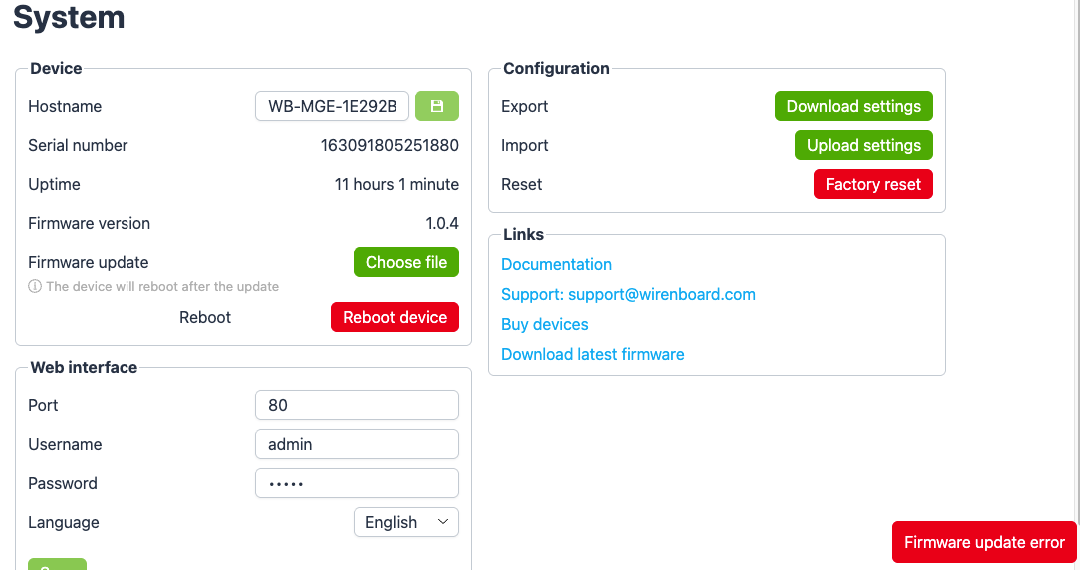

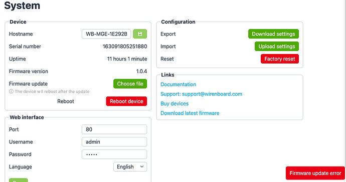

Не получается обновить прошивку через веб-интерфейс на MGE v.3. Через небольшое время после загрузки обновления прошивки пишет Ошибка обновления и перезагружается. Пробовал разные браузеры, в тч Хром, результат везде одинаковый. Текущая версия прошивки 1.0.4. Обновить пытаюсь на mge_v3__1.0.6_main_2688cc6. В остальном устройство вроде бы работает штатно. Подскажите, как можно диагностировать проблему, может есть какие-то логи процесса?

Возможно в момент прошивки был сбой связи. Если у вас со связью все в порядке, то рекомендую сохранить настройки, сделать сброс накатить прошивку и настройки снова.
Пробовал много раз, так что вряд ли проблемы со связью - сам интерфейс работает нормально, датчики передают значения по Modbus TCP и тд. Попробовал сделать Factory reset, но после него ничего не поменялось в этом плане. Подключен через WiFi.
А что показывает команда ping? Какое время ответа?
