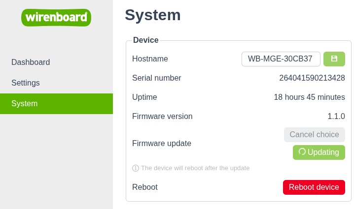

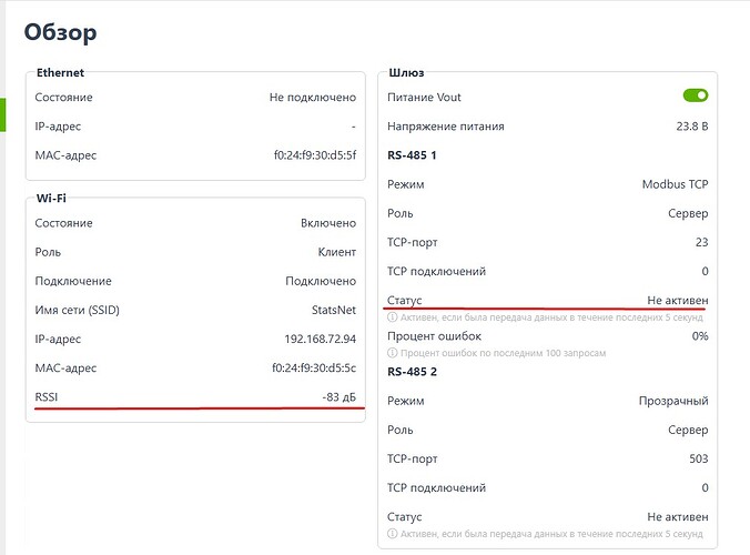

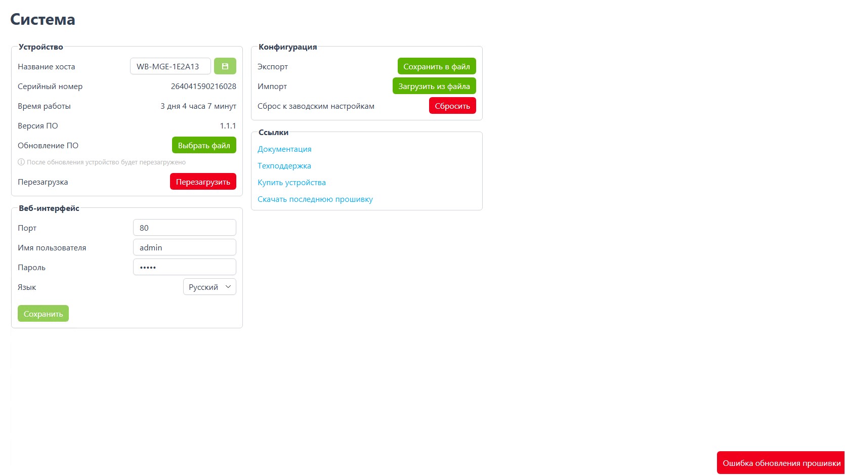

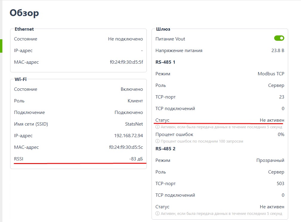

Не получается обновить преобразователь на новую версию прошивки. Пока это единичный случай. На одном скриншоте - сообщение об ошибке обновления, на другом - уровень сигнала WiFi и статус подключения по RS-485 многоканального счетчика
Добрый день. А на какую версию производилось обновление? Дайте ссылку на файл пожалуйста.
Ну и целесообразно контролировать наличие связи, например используя ping в процессе загрузки файла.

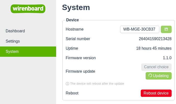

в 12:35:26 нажал кнопку “Обновить”
Проверяю.

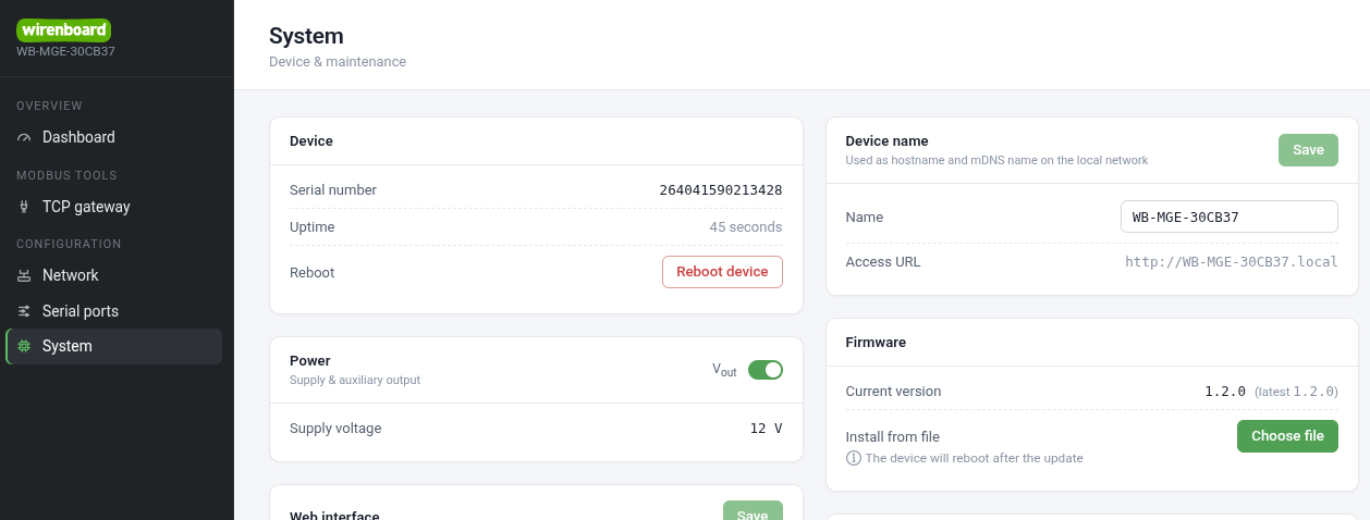

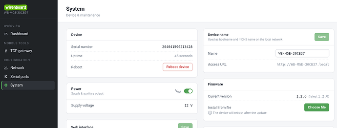

Выбрал файл mge_v3__1.2.0_main_a31cc0b.bin
Нажимаю update
После обновления - нажимаю reboot и
Проверьте что кэш браузера сброшен.

Здравствуйте, жду антенны выносные на wifi, буду пробовать с ними, возможно из-за качества сигнала
Исключите плохую связь по wi-fi – попробуйте подключить кабелем через ethernet.
