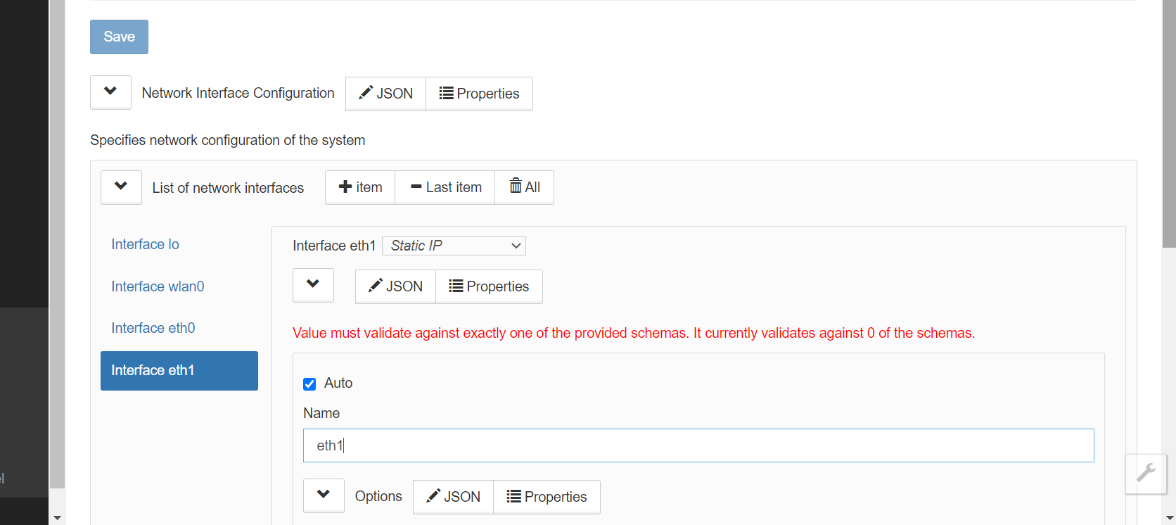

Добрый день! Wirenboard 6, при настройке появляется такая ошибка: Value must validate against exactly one of the provided schemas. It currently validates against 0 of the schemas.

Это сообщение означает, что где-то в настройках интерфейса на странице допущена ошибка. Пришлите, пожалуйста, скриншот страницы настроек полностью. Также можно попробовать обновить страницу настроек без сохранения, затем обратите внимание при редактировании какого параметра появляется данное сообщение.
Обновил с помощью apt update и проблема ушла, ethernet порт настроил.
