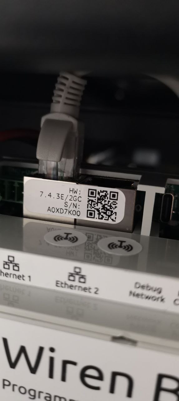

вот серийник и версия контроллера:
Предполагаю повреждение EMMC.
WB7 2Gb - 1 шт.
  • ссылку на эту тему,
  • серийный номер устройства, AQXD7KOQ,
Перед тем как отдать контроллер - вытащите все модули расширения, чтобы вставить в новый.
