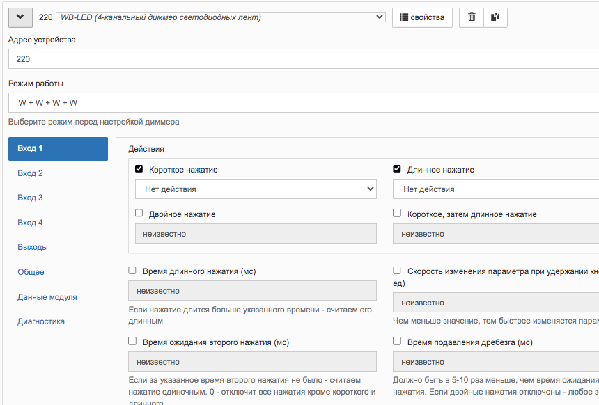

Есть два диммера WB-LED, один настроен как диммер W+W+W+W, второй - как 2W+2W.
Постоянно происходит ситуация, когда жмешь на выключатель нужного канала, а реакции нет. Идешь в интерфейс - а там:
для W+W+W+W на Вход 1 раньше стояли установки короткое нажатие “Переключить канал” и длинное нажатие - “Увеличить/уменьшить яркость канала 1”.
После появления проблемы - галочки стоят, но выбрано “нет действия” в обоих полях
для 2W+2w ситуация аналогичная - вместо “Переключить каналы 1 и 2” - “нет действия”.
Ставишь все установки как надо, сохраняешь конфиг, все работает какое то время, и снова такая же фигня.

Если честно, у меня такое ощущение, что в шаблоне для диммеров указано значение по умолчанию для 1 канала «ничего не делать». И когда я открываю http://192.168.1.144/#!/configs/edit/~2Fvar~2Flib~2Fwb-mqtt-confed~2Fschemas~2Fwb-mqtt-serial.schema.json
Даже для редактирования другого устройства, для диммеров выставляется «ничего не делать» на первый канал и потом сохраняется вместе с другими настройками
Это точно не браузер и не кэш, я из инкогнито заходил, проблема та же.
Если в первый канал записать нужные значения, сохранить, остановить мктт и прочитать регистры вручную, там все нормально. Слетают настройки именно при открытии вышеуказанного джейсона
